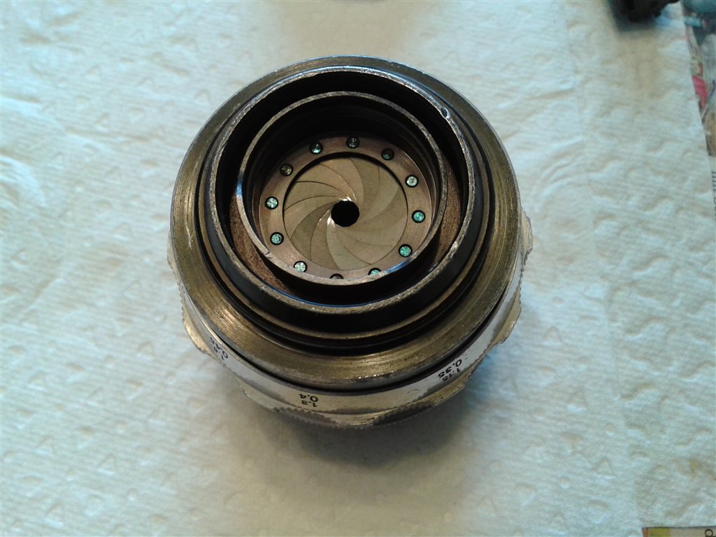

    ich habe schon diverse Obektive restauriert, aber mit meiner Version des Fleks 35mm 2.8 (M42, aber anders konstruiert als das hier gezeigte) bin ich am Ende meines Lateins. Es handelt sich ebenfalls um die seltene 12 Lamellen Version, weßhalb ich mich freuen würde, wenn mir jemand einen Tip geben würde, wie ich es außeinander bekomme. Vordere und hintere Grupe ließen sich einfach entfernen. Hier mal ein Bild vom "Hinterteil":
Hits: 3876
Größe:  127,9 KB
    Danke schon mal im voraus !

    Hi Bastl,
    danke für die Antwort. Also die vordere Gruppe hab ich draußen - mein Problem ist, ich muß an den Schneckengang ran, da die Fokussierung und Blendenverstellung rel. schwergängig ist. Die Bilder zeigen, daß man das Hinterteil abnehmen kann - nur meine Version hat diesen Befestigungsring nicht. Echt seltsam...
    viele Grüße

    Zitat Zitat von Pharma.Andreas Beitrag anzeigen
    Also die vordere Gruppe hab ich draußen...
    Kann es sein das du nicht den Tubus vorn herausgedreht hast, sondern nur die Linse?
    Kannst du auch mal ein Bild von vorn machen?

    Hi Bastl,
    danke für den Hinweis!!! Hab natürlich nur die komplette Linsengruppe draußen und habe Tubus =vordere Gruppe gesetzt - naja, wer lesen kann ist klar im Vorteil - ich I***t . Allerdings muß, wenn ich es richtig verstanden habe, erst die Blendenmitnahme Schraube entfernt werden (Bild 8), bevor der Tubus heruasgedreht werden kann (Bild 9) - oder sehe ich das falsch?
    Hier Bilder von vorn:
