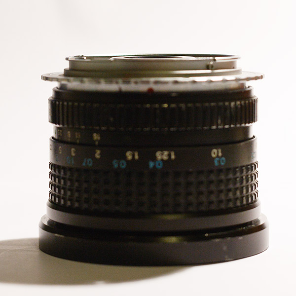

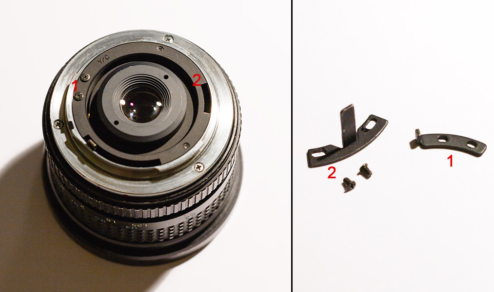

    So, wie versprochen mal Bilder dazu.. Der Ausbau der "Anbauteile" war recht leicht, ich habe aber jetzt das Objektiv nur zur Dokumentation nicht nochmal auseinander genommen
    Ich habe einfach alle Teile, die über den Adapter ragten, abgebaut, das sieht dann so aus:
Hits: 403
Größe:  120,4 KB
    1 dürfte klar sein, einfach abschrauben (die Schrauben habe ich wieder angeschraubt, dann hat man keine Löcher und verliert sie nicht ). Ob dieser Haken wirklich dem Spiegel im Wege steht, wage ich zu bezweifeln, aber ist ja kein Problem..
    2 ist der Blendenhebel, den der Spiegel relativ wahrscheinlich treffen würde.. Dazu könnte es reichen, den schwarzen inneren Schutzring abzuschrauben, bin ich mir nicht mehr sicher, evtl. auch das silberne Bajonett.. Jedenfalls ist der mit zwei Schrauben "innen" angeschraubt, mehr nicht..
    Das sieht mit Adapter dann so aus, es steht nichts mehr über:
