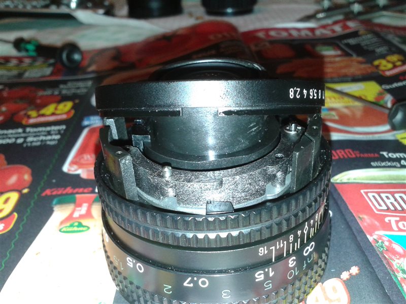

    Begonnen habe ich mit dem Bajonett:
    Zuerst die 5 ÄUSSEREN Schrauben entfernen. Die 4 inneren können ignoriert werden.
    Bajonett abgenommen, dann sieht's so aus:
