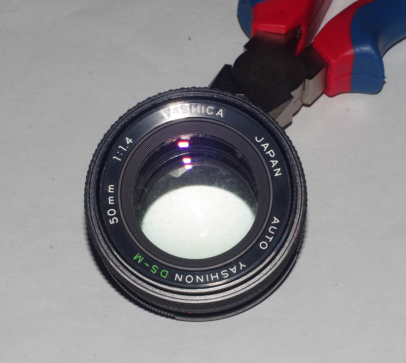

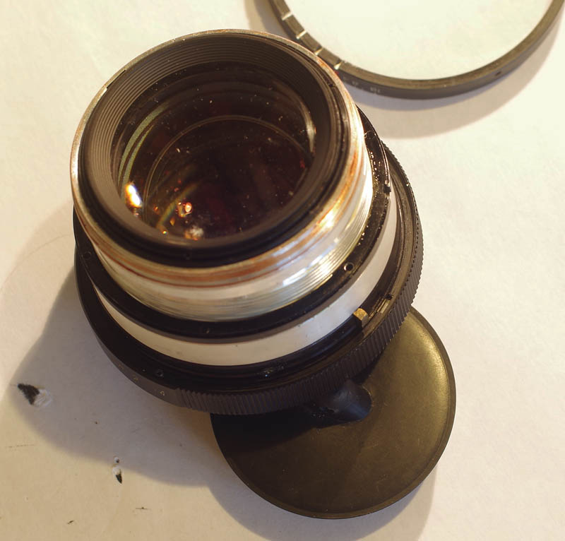

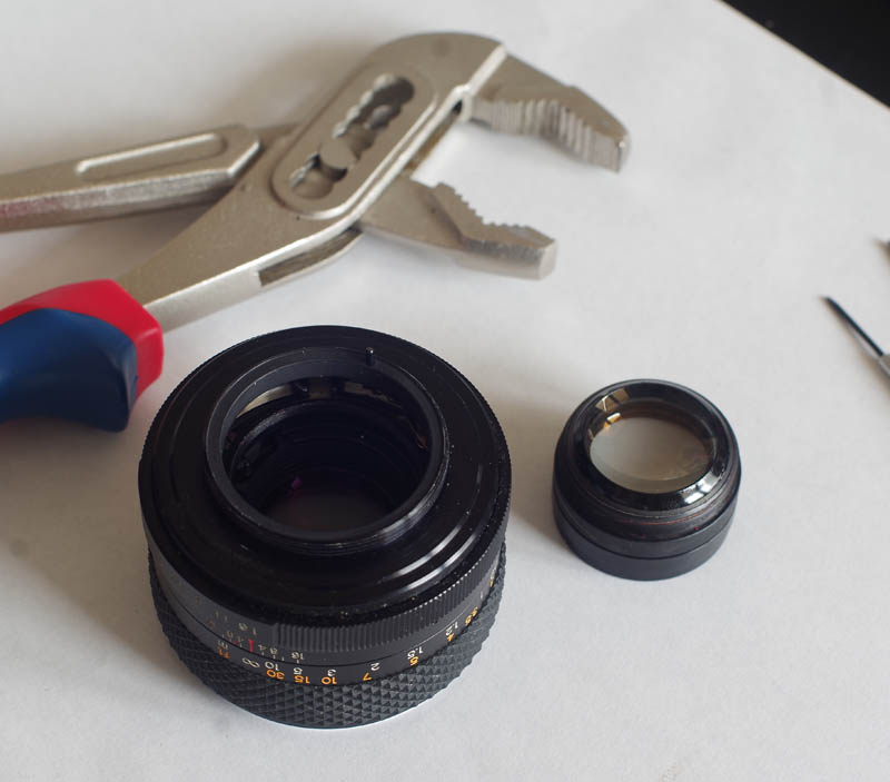

    Das hintere Linsenpaket war so fest, dass ich um die Rohrzange nicht herum kam. Ich habe geschwitzt, aber es ging gut.
Hits: 934
Größe:  57,1 KB

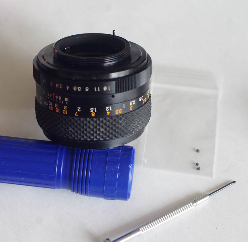

    Der erste Fehler: die 3 Schrauben sind nur zur Justage der Blende und hätten eigentlich fest bleiben können. Aber egal, ich will das Teil sowieso restlos zerlegen und komplett reinigen.

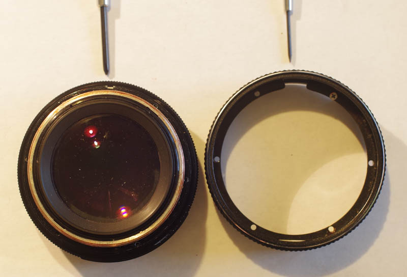

    Wieder brauchte ich Gewalt, um den Kragen zu lösen.
Hits: 920
Größe:  65,3 KB
    Die Position des Fokusringes, welcher mit nur 3 von 6 Schrauben befestigt war. Ob das wichtig ist, weiß ich noch nicht.

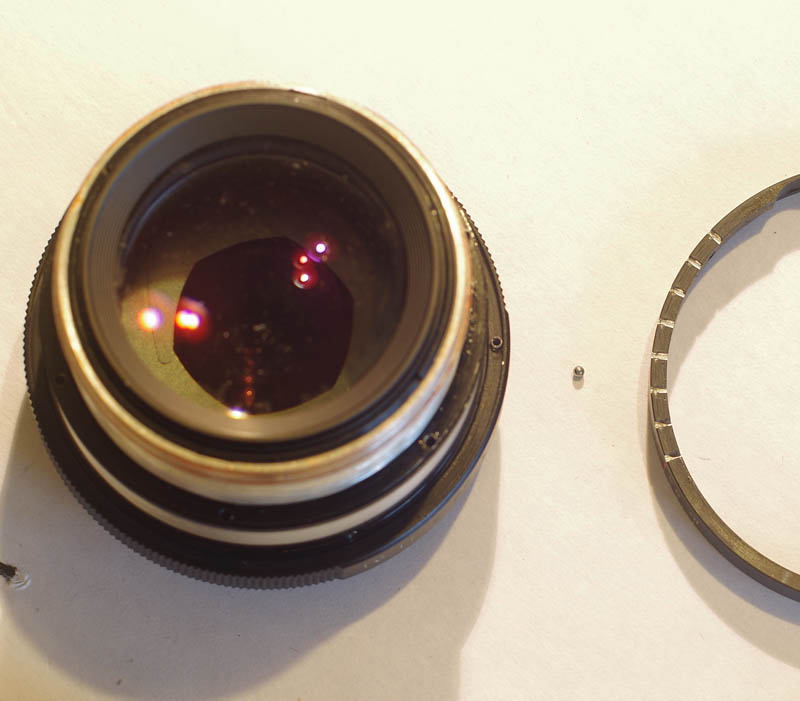

    Der lose Metallstift, der den Blenden-Justage-Ring überträgt
Hits: 877
Größe:  85,1 KB
    Die Kugel für die Rastung

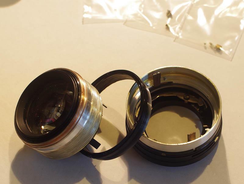

    Die Fokusschnecke, welche mir beim Zusammenbau sicher noch arge Probleme bereiten und mich viele Nerven kosten wird... Hier wäre eine genaue Kennzeichnung der Positionen wichtig gewesen.
Hits: 924
Größe:  73,3 KB

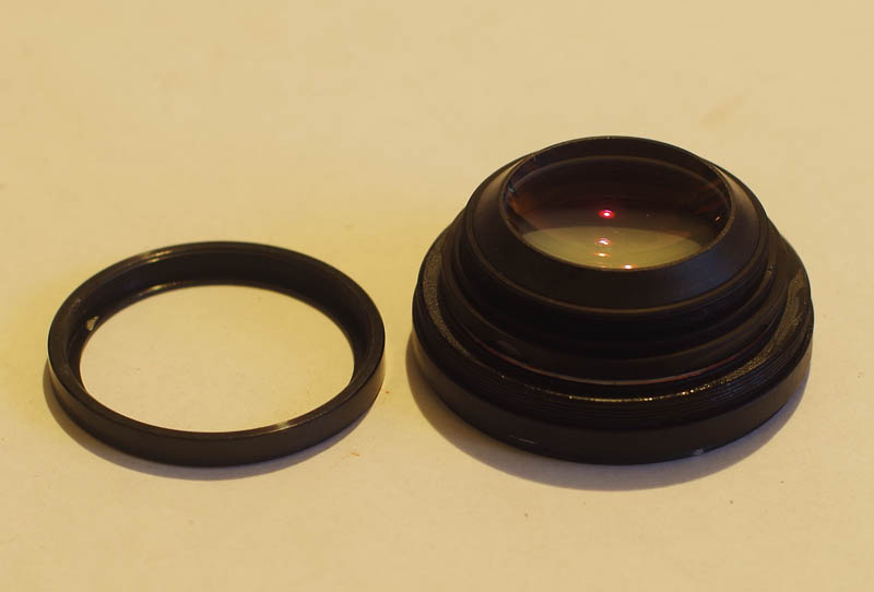

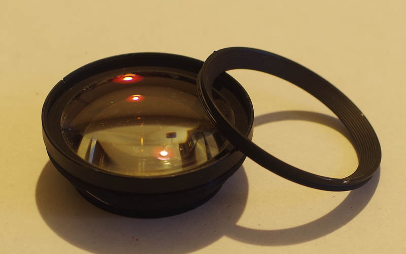

    Schnecke mit Blende und das vordere Linsenpaket. Zum Lösen den mittleren der 3 Ringe lösen. Das war auch nur mit der Rohrzange möglich.
Hits: 930
Größe:  62,5 KB
    Der hintere Ring, der die hintere der 3 Linsen frei gibt.
Hits: 924
Größe:  47,7 KB
    Der vordere Ring, welcher sich auch wieder nur mit Rohrzange und diesmal nicht ganz ohne Beschädigung entfernen ließ. Da werde ich etwas nachschmirgeln und pinseln müssen.

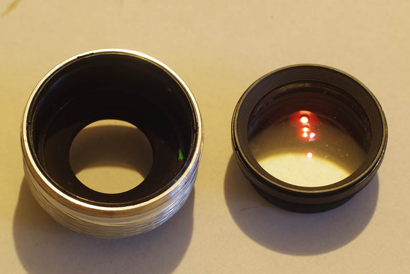

    Und zur Krönung diese Gemeinheit hier...
    Ich lasse die Linse wo sie ist, die Gefahr die Linse zu beschädigen ist mir zu groß
Hits: 893
Größe:  57,5 KB

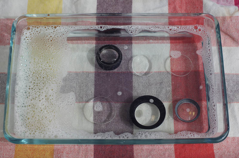

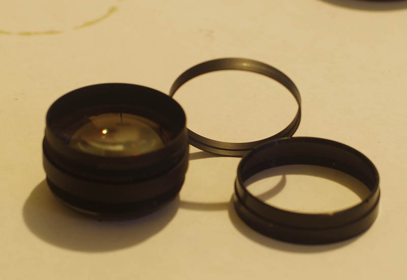

    Hier ist der Ring (rechts) schon (mit roher Gewalt und rostbedingten Knirschgeräuschen) gelöst und die hinterste Linse entfernt. Danach kam der Zwischenring (mitte) mit der Abstufung. Die Abstufung zeigt von der Kamera weg. Danach ließ sich die mittlere Linse entfernen. Die vordere Linse scheint fest verklebt zu sein, zur Reinigung kann sie im Metallring bleiben.
Hits: 908
Größe:  45,1 KB
    Und jetzt liegen die Linsen in lauwarmem Wasser mit Spüli.
Hits: 905
Größe:  114,4 KB
    Ich lasse die Linsen jetzt über Nacht da drin und schau sie mir erst morgen an. Wenn ich mechanisch was gegen den Pilz tun muss, werde ich es mit den Fingern versuchen, aber ich denke durch das Einweichen sollte sich alles gut lösen. Nach der Reinigung werde ich sie in dest. Wasser mit Netzmittel abspülen und hoffen, dass ich sie staubfrei gelagert bekomme, bis ich sie wieder einbaue. Wahrscheinlich werde ich mir einen kleinen Blasebalg besorgen müssen. Ich will mal versuchen es komplett richtig zu machen und das Objektiv in einen neuwertigen, staubfreien Zustand zu bringen.
    Wünscht mir Glück dass ich weiterhin nichts kaputt mache! Das Zerlegen war schon ein echter Gewaltakt. Das Reinigen der Mechanik und das Zusammenbauen wird dann aber erst die eigentliche Herausforderung.
    Der Linsenschnitt des DS-M stimmt übrigens mit dem ML überein: http://louislam.photopage.org/Yashic...L50_14_opt.jpg
    Man beachte die stärkere Wölbung der hintersten Linse auf der Rückseite. Das ist in Natura genauso schwer zu erkennen wie auf der Grafik.
    Jetzt aber noch 2 wichtige Fragen: womit fette ich das Objektiv dann am besten? Und mit welchem schwarzen Lack bessere ich die Fehlstellen aus?
    Geändert von CsF (02.06.2013 um 22:41 Uhr)
