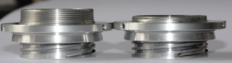

    Name:  f_tubus_kürzen Leica und Ysaron.JPG
Hits: 837
Größe:  143,9 KB
    Wie ausgeführt, ist die oben im Bild gezeigte Kürzung bei 80mm Objektiven nicht notwendig..
    Deshalb das "Jein" in meiner Antwort. Mit diesen V-Objektiven bleibt es eine spannende Sache, denn sie weichen zum Teil doch erheblich wegen des nicht genormten
    Auflagemaßes voneinander ab.
