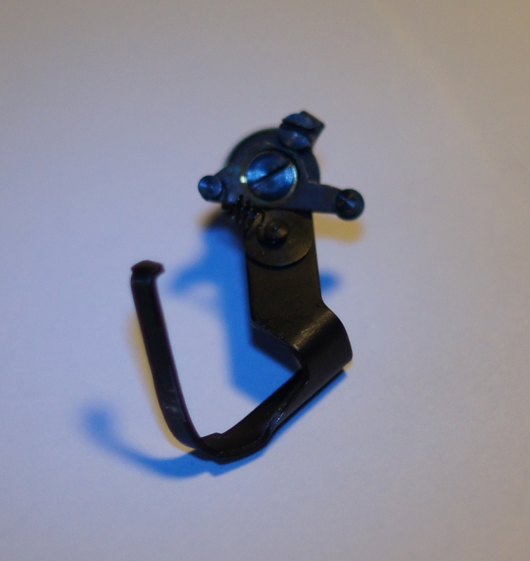

    Hier mal 2 Bilder vom Blendenmitnehmer/hebel. Welcher von Beiden mein defekter ist, könnt ihr euch sicher denken...

    Ich muss jetzt ja eigentlich "nur" diesen Hebel wieder in seine ursprünglicher Form bringen... aber wie mache ich das am besten ??
    Wenn ich ihn einfach biege, habe ich Angst dass ich ihn abbreche. Hilft es wenn ich ihn, da er ja auch Metal ist, mit einer Heißluftpistole erwärme und dann zurechtbiegen?

    Kaputtgehen kann er immer..
    ich würde da mit einer kleinen Zange rangehen.. sowas, wei man beim Silberdraht-Biegen nutzt.. und stückchenweise die Kontur wieder "zurückbiegen".. so hast Du dabei nur kleine Bereiche, die dann beim Biegen unter Spannung stehen..
    Ist zwar zeitaufwändiger, weil du die Zange etliche mal verschieben und neu ansetzen musst, aber geht alles.
    Wichtig ist nur, dass Du nicht versuchst zu biegen, sondern nur den Schnabel der Zange die Arbeit machen zu lassen.
    Weiß nicht, ob ich das verständlich rüberbringen konnte.
    Nochmal.. mit den Backen der Zange nur ansetzen, Backen schließen >> Hebel biegt sich minimal in die Richtung der Backen.. dann eine "Backenbreite" weiter ansetzten.. wieder die Backen schließen.. usw..
    Bloß nicht in einem Zug die Backen schließen und versuchen das über das Handgelenk zurecht zu biegen.. !
    So könnte es gehen und ich hab schon einige solcher Hebel und Mitnehmer "formen" müssen bei meinen Umbauten.

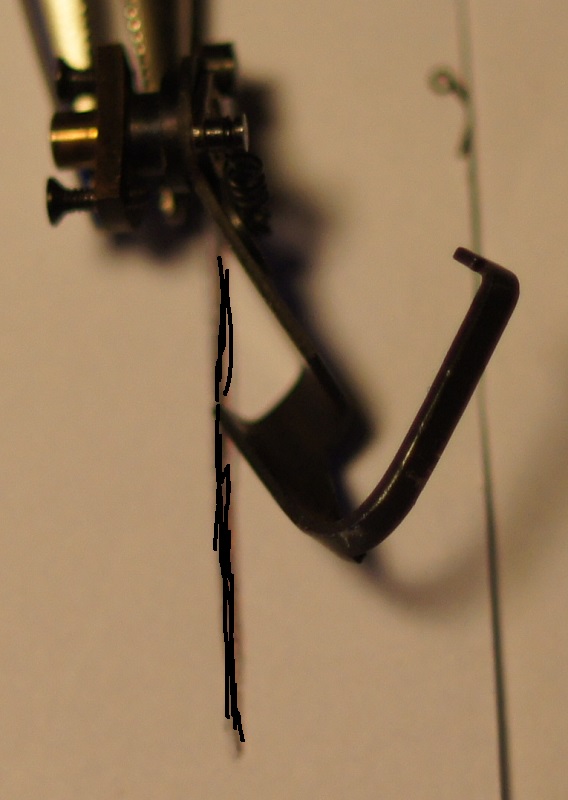

    Hier noch mal ein Foto von dem, in alle 3 Dimensionen verbogenen, Blendenmitnehmer. Der schwarze Strich zeigt an wo er mal "hin soll"
Hits: 1407
Größe:  123,7 KB
    Viele Grüße
    Phillipp
    EOS 5D & 6D | EOS 50D | A7 | flicker
    Objektive: zu viele, aber noch lange nicht genug...
    3.695
    Das muss ein "Blenden-Uri - Geller" gewesen sein..
    wie kann man so einen Hebel in alle drei Dimensionen verbiegen..
    Da haben richtig rohe Kräfte gewaltet bis "gewütet" wie es scheint...
