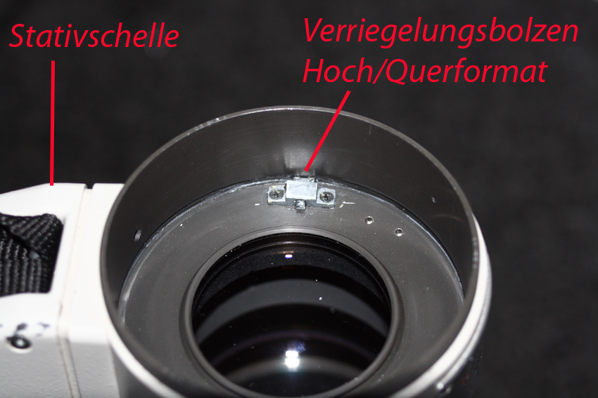

    Das Objektiv läßt sich, wie die roten Striche verraten, in 3 Bereiche unterteilen..
    Die Striche zeigen auch, das dieses Objektiv an genau diesen Trennlinien in 3 Baugruppen direkt mechanisch zerlegbar ist.
    1. Endteil, der das Blendenmodul in sich und das nFD Bajonett an sich trägt
    2. Der Fokussierungsteil mit dem Entfernungsbegrenzer.. Mit ihm kann der Endanschlag der Innenfokussierung begrenzt werden. Kennen wir von den EF Objktiven dieser Klasse, die habe da einen Schalter, der den AF Bereich reduziert, damit eine schnellere Fokussierung erreicht wird.
    3. Darunter befindet sich die Einheit, welche die Großlinsen aufnimmt und die ausziebare Sonnenblende birgt. Anzumerken ist hierbei, das es sich bei dem ersten Element, also der Frontlinse um ein Schutzglas handeln soll, das optisch neutral sein soll.
    Diese Frontlinse hat einen Durchmesser von 102mm !!!

    Starten wir also mit dem obigen Punkt 2... den fast 4mm Spiel des Tubusende.
    Das Canon FD 2.8/300mm L hat eine integrierte Stativschelle, die es gestattet am Stativ von Hoch auf Querformat rastend durch Druck auf einen aussen angebrachten Verriegelungsknopf umzuschalten. Dabei wird dann das Tubusende mit dem innenliegenden Blendenmodul für die Kameradrehung freigegeben. Dies geschieht in folgender, im Bild sichtbarer Weise...
    An der Trennstelle, in dem das Tubusteil mit dem Blendenmodul eingesteckt ist, gibt es einen entsprechenden Verriegelungsmechanismus. Dieser Mechanismus hatte im Laufe der Jahre entsprechende Abnutzungserscheinungen...
    In Verbindung mit den 4 im 90 Grad Winkel eingelassenen Kerben im Tubusteil des Blendenmoduls.. hier nachfolgend gezeigt,
    ergab sich dieses "unschöne" 4mm Spiel. Damit kippte die Kamera am Objektiv seitlich hin und her bei Berührung um eben diese 4mm..
    Nach langem Überlegen und suchen nach einem passenden Ersatzteil gab ich dann allerdings auf und griff zu einer "radikaleren" Methode.
    Mit einem breiten Schraubendreher und einem Hammer wurde der Alu - oder einem Weichmetall hergestellte Verriegelungspin mit leichten Schlägen seitlich gestreckt (also das Metall "breiter geklopft"), so das der Pin in den Kerben kein Spiel mehr aufwies. Nun funktioniert auch das wieder. Ein paar Schweißtropfen hatte ich allerdings schon auf der Stirn, als ich die Schläge ausführte. Aber besser so, als dieses Spiel.
    Das Problem wurde von jemand anderem wohl bereits mal angegangen.. davon zeugte eine "abgeflexte" Schraube an der äußeren Seitenwand, die da so nicht hingehörte.. (siehe die rechte mit "Hilfsschraube" markierte Stelle im Vergleich zu einem intakten Exemplar links). Dort sollte versucht werden, mittels der Schraube dieses Modul "festzusetzen", allerdings ersichtlich, ohne Kenntnis des inneren Aufbau des Moduls. Es hat aber nicht zum Erfolg geführt und hätte lediglich das Blendenmodul festgesetzt. Vielleicht war dies auch die Absicht, denn auch der nFD Mount war aufgrund nicht mehr fest angezogener Schrauben mit ca. 1mm an diesem seitlichen Spiel beteiligt.
    Deser Versuch eines Reparatur-Menschen war also untauglich und hat eigentlich nur das Objektiv verschandelt.
