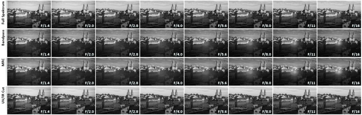

    Anbei die Ersten Ergebnisse von meinem systematischen Test für die Infraroteignung von einigen Objektiven.
    Den Anfang macht das 58mm F1.4 von Voigtländer. Leider ist das Objektiv nicht so gut wie Anfangs gedacht für Aufnahmen im IR Bereich.
    Meine Empfehlung im IR mit dem 58er ist ein Bandpassfilter und f2.8. Der Rest ist nicht optimal in der Schärfe, oder braucht eine Hot Spot Korrektur.

    Wirkungsvergleich der Filter
    Name:  Wirkungsvergleich 2 Bereiche.jpg

    Hot Spot Test
    Name:  Hot Spots alle Bereiche.jpg

    Danke für die Tests.
    Auf das Voigtländer Nokton werfe ich schon seit längerem ein Auge, und jetzt gibt es das auch in dem schönen neuen Design. Was mich bisher vom Kauf abgehalten hat, ist die Ähnlichkeit in der Charakteristik zum 50/1,2 AIS, welches ich besitze.
    Das ist natürlich schade mit dem starken Hotspot und der eher schwachen Schärfe im IR. Damit ist es für IR mMn. nicht nutzbar. Das einzige Objektiv, das ich trotz Hotspot noch regelmäßig für IR nutze, ist genau jenes 50/1,2, welches ab Blende 5,6 zwar auch zunehmend einen Hotspot aufweist, aber bis etwa Blende 4 zeigt es eine beinahe geniale Leistung mit sehr scharfen IR-Bildern.

    Die Schärfe ist eigentlich ok im IR, leider nimmt der Hotspot auch bei weit geöffnetem Motiv schon einen Teil des Kontrastes.
    Zur Referenz das Nokton @8.0 im visuellem Bereich ist bei genauer Betrachtung extrem scharf. Unvergütet könnte das Objektiv richtig gut sein. Wer möchte seines mal schleifen ?
