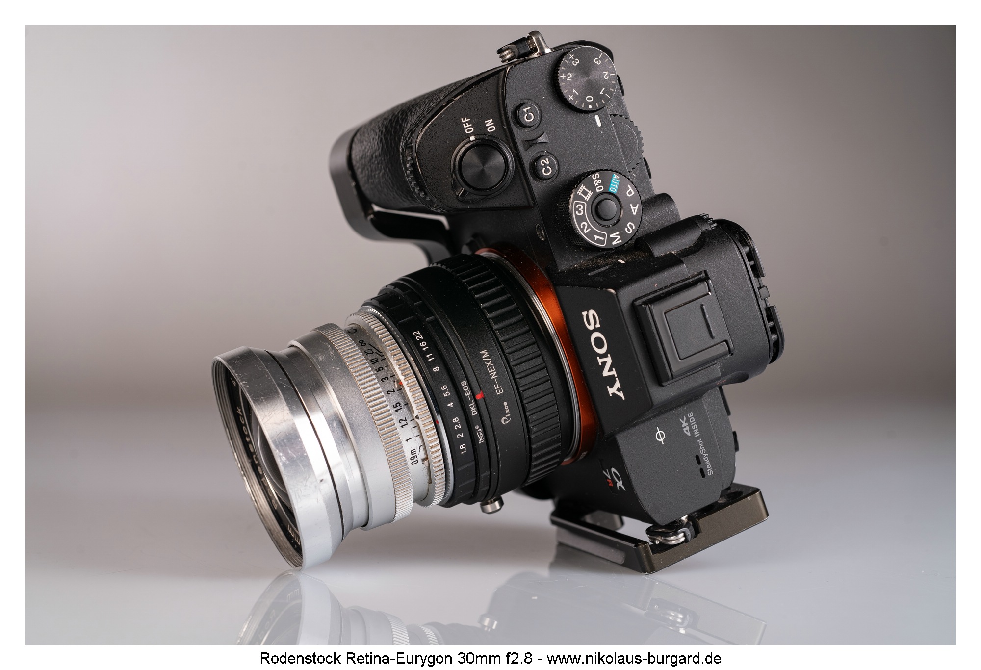

    Die Adaption eines DKL-Objektives ist nicht so einfach, da der Adapter die sich sonst an der Kamera befindende Blendensteuerung mitbringen muss. Hier gibt es zum Glück viele käufliche Adapter aus China, so dass man nicht selbst basteln muss.
    Adaptieren kann man das Objektiv auf mehreren Wegen. Der Einfachste wäre ein direkter Adapter DKL auf Sony E-Mount (hier nicht im Bild).
    Da mich die 90cm (!) Nahgrenze des Objektives massiv stören und einschränken, habe ich die Adaptionsvariante über: DKL-Adapter auf Canon EOS (im Bild in der Mitte zu sehen), dann EOS auf Sony E-Mount HELICOID-(macro focusing-) Adapter gewählt (rechts im Bild).

    Dieser Adapter funktioniert wie ein variabler Zwischenring und ermöglicht sowohl Aufnahmen auf unendlich als auch eine deutliche Verringerung der Nahgrenze bis fast in den Makrobereich.
    Hier seht ihr den Adapter in Unendlich-Position sowie bei maximaler (zusätzlicher) Fokussierung in den Nahbereich neben dem Objektiv:

    Und so sieht das Objektiv fertig adaptiert an eine der Testkameras, hier die Sony Alpha 7RIII, aus.
    Eine stimmige, gut in der Hand liegende Kombination, die auch nicht frontlastig ist.
