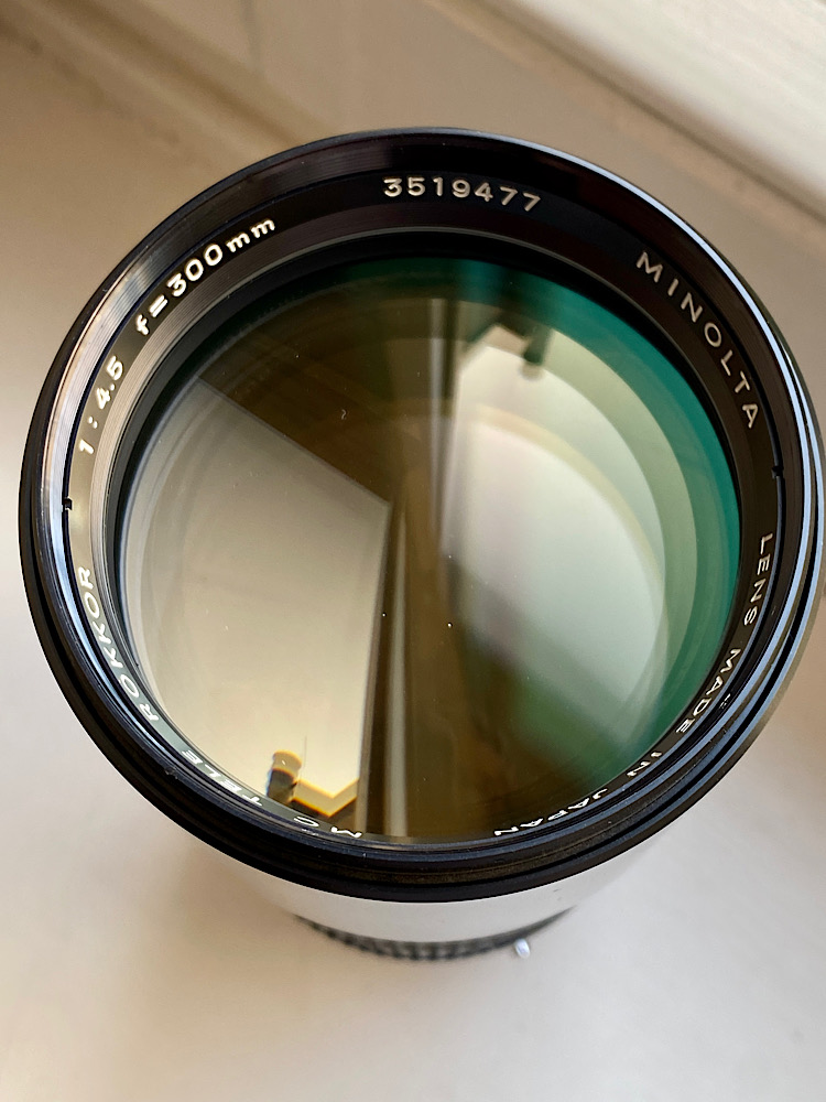

    Schwere Qualität, noch in der guten Bauart, steht dieses Tele schon lange ungenutzt im Schrank.

    Die Blendenlamellen laufen beim Drehen des Blendenringes nur zäh ab, bei Betätigen des Offenblendhebels bleibt die Blende geschlossen.
Hits: 515
Größe:  190,9 KB
    Auf dem Blendenregisterring sind bei Draufschau von vorne leichte Ölspuren zu sehen, die Lamellen sind sauber.
    Ich werde morgen den hinteren Aufbau und die hintere Optikeinheit entfernen und die Blendenlamellen mit Zippo Feuerzeugbenzin behandeln. Das sollte die Blende wieder gängig machen.

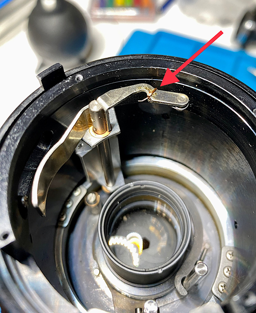

    Also schaue ich mir die Feder an, die für das Öffnen der Blende zuständig ist.
Hits: 456
Größe:  232,0 KB

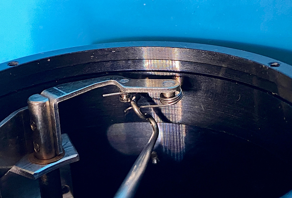

    Die Feder hat zu wenig Kraft, um die Blende flott zu öffnen.
    Ich baue sie aus und biege sie auseinander, damit mehr Spannung da ist.
    Einige Versuche folgen.

    Dabei biege ich das Federende rund, damit das Kuppeln mit dem Offenblendhebel einfacher funktioniert beim Einsetzen des Ringes.
    Schließlich klappt es.

    Der Federhaken hilft beim Montieren der Feder im Tubus.
    Nun öffnet die Blende mit mehr Kraft, aber noch immer nicht vollständig.
    Daher löte ich die Feder an ihre Halterung an.
    Jetzt wird die Blende direkt von der Mechanik bewegt, ohne Federkraft dazwischen.
    Die Feder ist zu einer starren Öse geworden in die der Offenblendhebel kuppelt.
    Nun funktioniert die Blende zackig wie sie soll.
    Allerdings hält die Lötung nicht.
    Daher kneble ich die Feder mit Kupferlackdraht an ihre Halterung an.
    Der Knebel wird abschließend verlötet.

    Das hält jetzt!
    Die Blende tut wie vorgesehen
