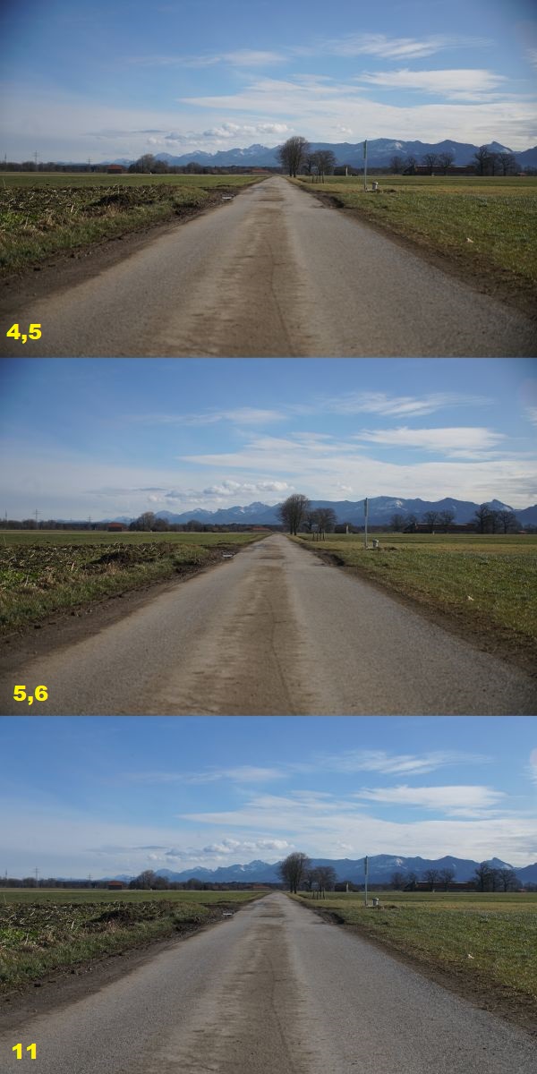

    Vignettierung und Detailauflösung in der Bildmitte:
    Hier das Ausgangsfoto bei 50mm und den Blenden 4,5 // 5,6 // 11
Hits: 1446
Größe:  156,5 KB
    hier die dazugehörigen crops aus der Mitte, ebenfalls mit der Blendenreihe 4,5 // 5,6 // 11
Hits: 1499
Größe:  171,1 KB
    Hier das Ausgangsfoto bei 85mm und den Blenden 4,5 // 5,6 // 11
Hits: 1446
Größe:  153,6 KB
Hits: 1467
Größe:  207,1 KB
    Hier das Ausgangsfoto bei 135mm und den Blenden 4,5 // 5,6 // 11
Hits: 1465
Größe:  148,2 KB
Hits: 1466
Größe:  209,0 KB
    Hier das Ausgangsfoto bei 300mm und den Blenden 4,5 // 5,6 // 11
Hits: 1470
Größe:  174,3 KB
Hits: 1528
Größe:  212,2 KB
    Es liefert in der Bildmitte eine tadellose Detailauflösung und zwar unabhängig von der Brennweite
    und der Blende. Ab f/22 schlägt die Diffraktion zu, aber das ist dem Altglasverwender ja hinlänglich
    bekannt...
    Bei 50 und 300mm vignettiert es recht heftig. Interessanterweise ist der Zoombereich dazwischen
    davon deutlich weniger betroffen. Bei Blende 11 ist alles gut.

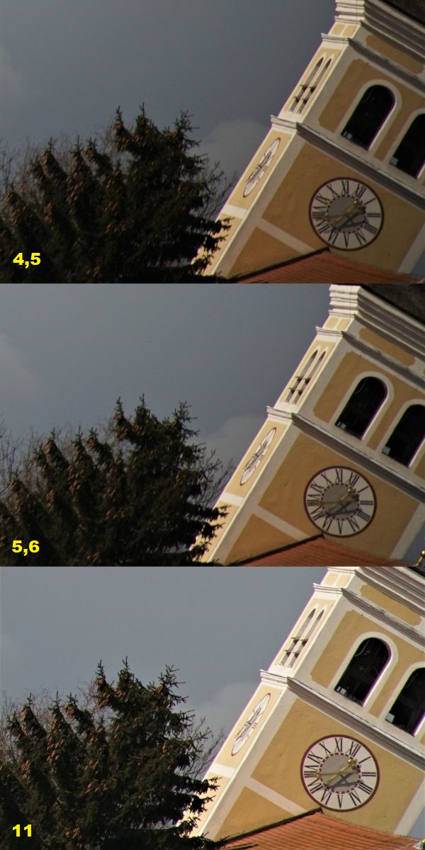

    Ich gehe nochmal auf die äußerste Bildecke ein. Diesesmal habe ich den Fokus auf die Bildecke
    gelegt.
    Hier das Ausgangsfoto (50 // 85 // 435 // 300mm):
Hits: 1454
Größe:  106,7 KB
    Hier die crops aus der Bildecke:
    50mm:
Hits: 1434
Größe:  133,2 KB
    85mm:
Hits: 1438
Größe:  127,7 KB
    135mm:
Hits: 1436
Größe:  145,2 KB
    300mm:
Hits: 1454
Größe:  161,5 KB
    Auch hier zeigt sich, dass die Ecken bei 50mm und Offenblende nicht das Gelbe vom Ei sind, aber
    insgesamt noch akzeptabel. Interessant ist, dass es beim Zoomen in Richtung 300mm nicht schlechter
    (im Sinne von weicher, flauer, kontrastärmer) wird.
