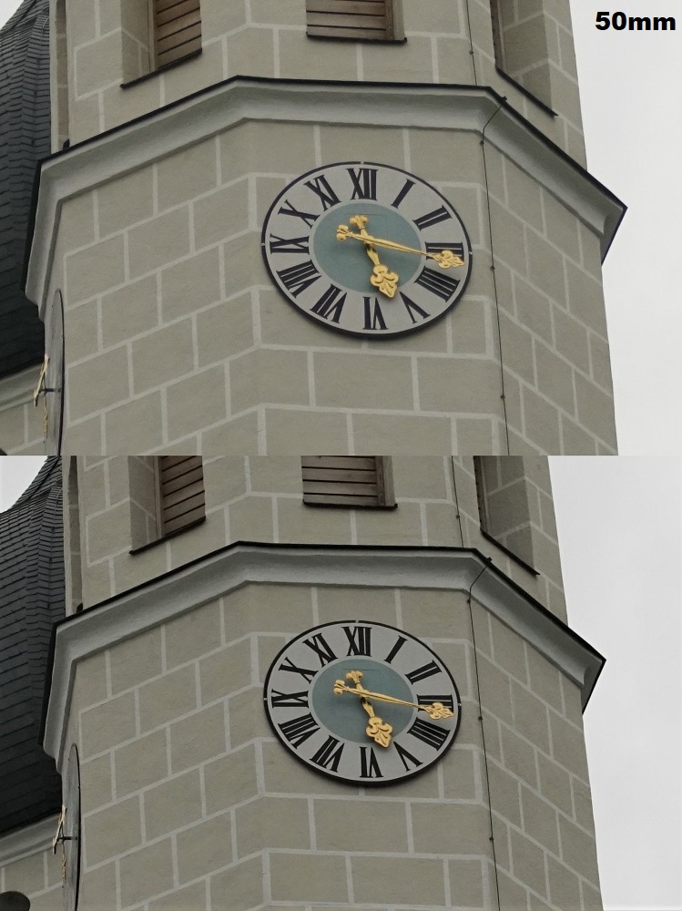

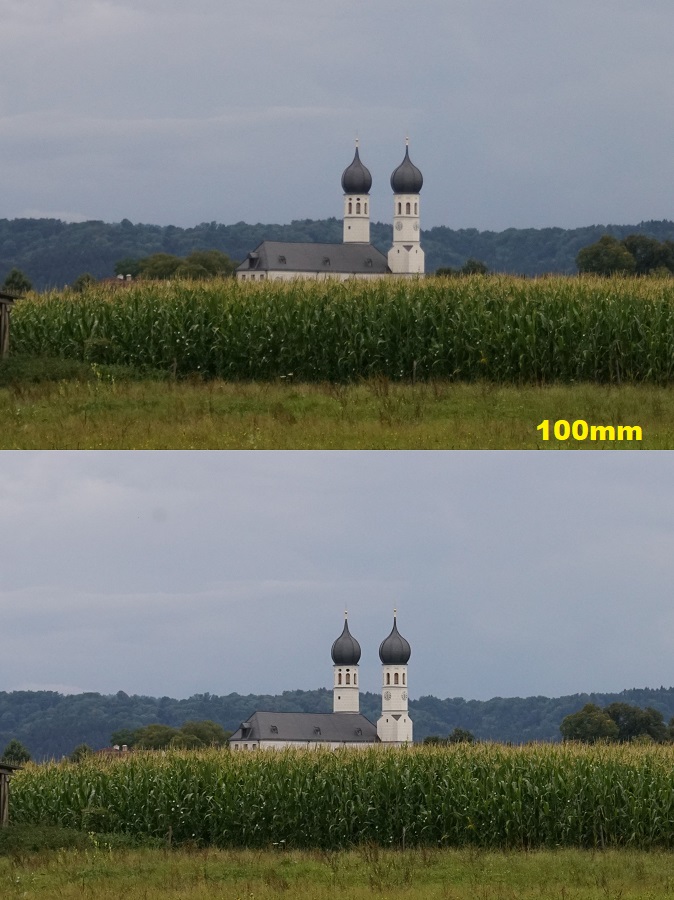

    3. Verzeichnung
    die Verzeichnung ist ja die Achillesferse der Superzooms, auch heute noch.
    Ich habe die Brennweiten 35 // 50 // 100 // 200mm "abgeklopft.
Hits: 1351
Größe:  225,8 KB
Hits: 1280
Größe:  232,5 KB
Hits: 1352
Größe:  183,7 KB
Hits: 1356
Größe:  197,8 KB

    7. erstes Fazit:
    Dafür dass Nikon bereits 1985 mutig genug war, ein "Superzoom" auf den Markt zu bringen, bin ich mit
    der Leistung durchaus zufrieden.
    Schärfe und Kontrast bewegen sich bei Offenblende auf befriedigendem Niveau, abgeblendet wird das
    Ganze gut, bis sehr gut.
    Die Verzeichnung ist bei 35mm absolut nicht architekturtauglich, wird aber ab 50mm zumindest brauchbar.
    Da habe ich schon wesentlich schlimmeres gesehen.
    Die Makrofunktion ist nicht wirklich brauchbar, da fummelig in der Handhabung und die Ergebnisse sind
    nicht wirklich überzeugend.
    Dennoch, wer unterwegs ist, nicht auf Altglas verzichten möchte und nicht dauernd Objektive wechseln
    möchte, der ist mit diesem Zoom gut beraten.
