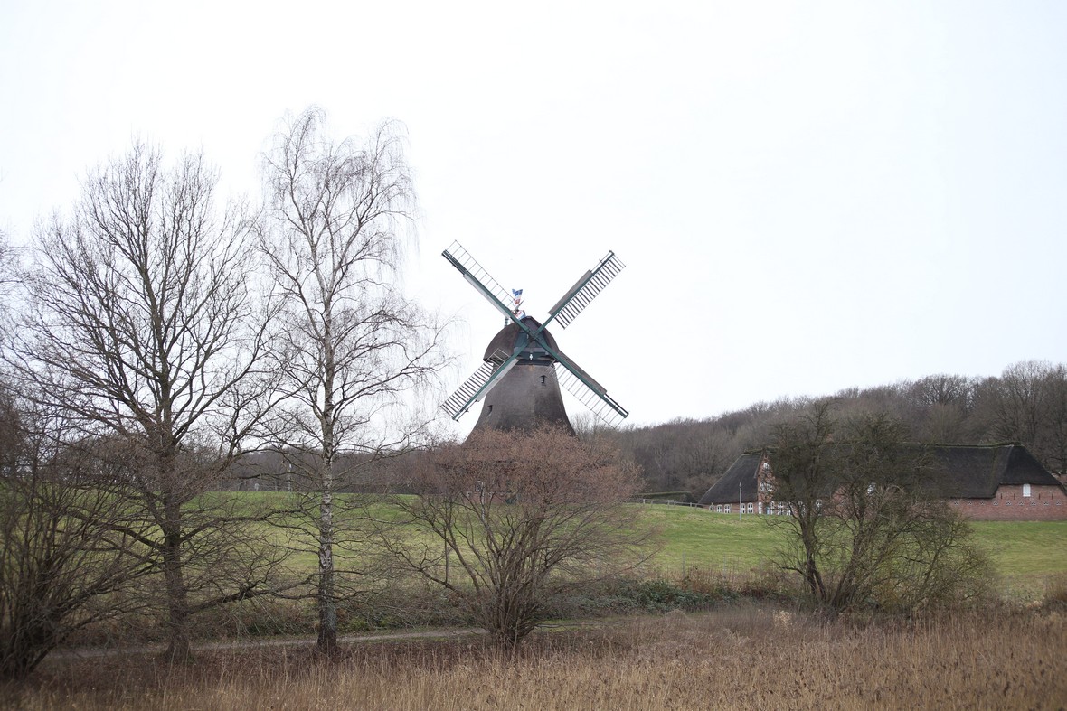

    Test 2
    Offenblende und Blende 8 bei minimaler Brennweite gegen unendlich. Fokussiert wurde auf das Mühlenrad, freihand wieder mit der Canon 6D.

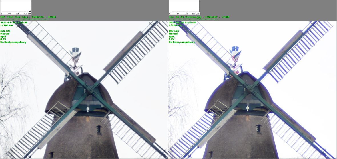

    Was mir auffällt:
    1. Beim Olympus erhalte ich in der Bildmitte beim Sprung von Blende 5 auf 8 kein Zugewinn an Schärfe. Die relativ geringe Vignette ist bei Blende 8 nahezu weg.
    2. Das Tokina AT-X ist bei Blende 4 in der Bildmitte schwach, hat aber bei Blende 8 einen echten Zugewinn mit guter Schärfe über das ganze Bild.
    3. Das Tamron zeigt bei Offenblende sehr störendes "Blue Fringing", ist aber bei Blende 8 gut.
    4. Das Tokina AF ist bei Offenblende passabel und abgeblendet gut. Es zeigt beim Abblenden die gleiche Änderung der Farbcharakteristik, wie das AT-X.
    5. Das Osawa zeigt einen moderaten Zugewinn an Schärfe beim Abblenden und ist ansonsten ganz passabel

    #32 (Olympus oben, Tokina unten, Offenblende links, F8 rechts)
Hits: 1297
Größe:  131,5 KB
    Das Olympus ist bei F8 in diesem Fall in der Mitte sogar weniger scharf und das Tokina holt beim Abblenden ordentlich auf, aber das Olympus ist bei Offenblende richtig gut.

    #40 (Tamron Offenblende links korrigiert, rechts "roh")
Hits: 1344
Größe:  91,1 KB
    Aktuell schneit es bei uns und ich bin gespannt, was morgen für Aufnahmen möglich sind. Für heute ist Feierabend
