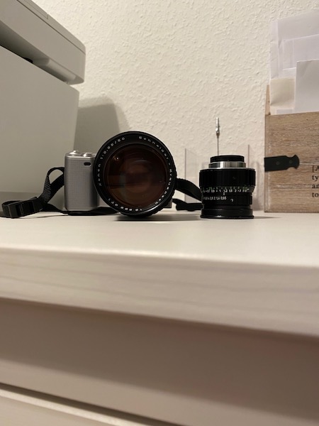

    Habe für meine Nachtsichtgeräte diese 2 Schneider Xenon Objektive f0.95 25mm und 50mm und habe sie mal an meiner älteren Nex 5 ausprobiert.
    Ich habe mir extra einen Adapter von Berlin Optix über Amazon bestellt.( c-mount auf Nex ).
    Nun meine Frage : Wieso habe ich beim 25er eine kreisrunde Abschattung bei Offenblende,und beim 50er ist alles Top?
    Bei beiden geht auch unendlich !!
    ich frage auch, weil ich mir die ganzen Beiträge, auch den Umbau des 50er durchgelesen hab, und frage mich weshalb der Umbau gemacht wurde, obwohl es scheinbar mit dem 50er beim Nex 5 passt
    Lg Andreas aus Mainz

    Das 25/0,95 wurde vermutlich für ein kleineres Aufnahmeformat (Film oder Sensor) gemacht und leuchtet daher den (für Filmkameras relativ großen) APS-Sensor nicht aus.
    Siehe auch hier, gleiches Problem, an der NEX gibt's einen angeschnittenen Kreis.

    Hier mein Umbaubericht des SK 0.95/50mm Xenon von C-Mount nach Sony E-Mount... und die Gründe, weshalb das gemacht wurde. Insbesondere ging es darum, die vorhandenen Vignettierungen zurück zu drängen. Alles weitere steht in dem Thread aus 2013 und weshalb der User Frederik das gern gemacht haben wollte.

    Standard 20 mm diameter of the rear lens
    I just measured the rear lens of my small Schneider 0,95, it is very much smaller than on my schneider 50mm, about 20mm diameter, so vignetting is understandable. However even much more compact 16mm cine lenses as short as 20mm that I have tried have managed to cover MFT sensors. A Kinoptik for example.
