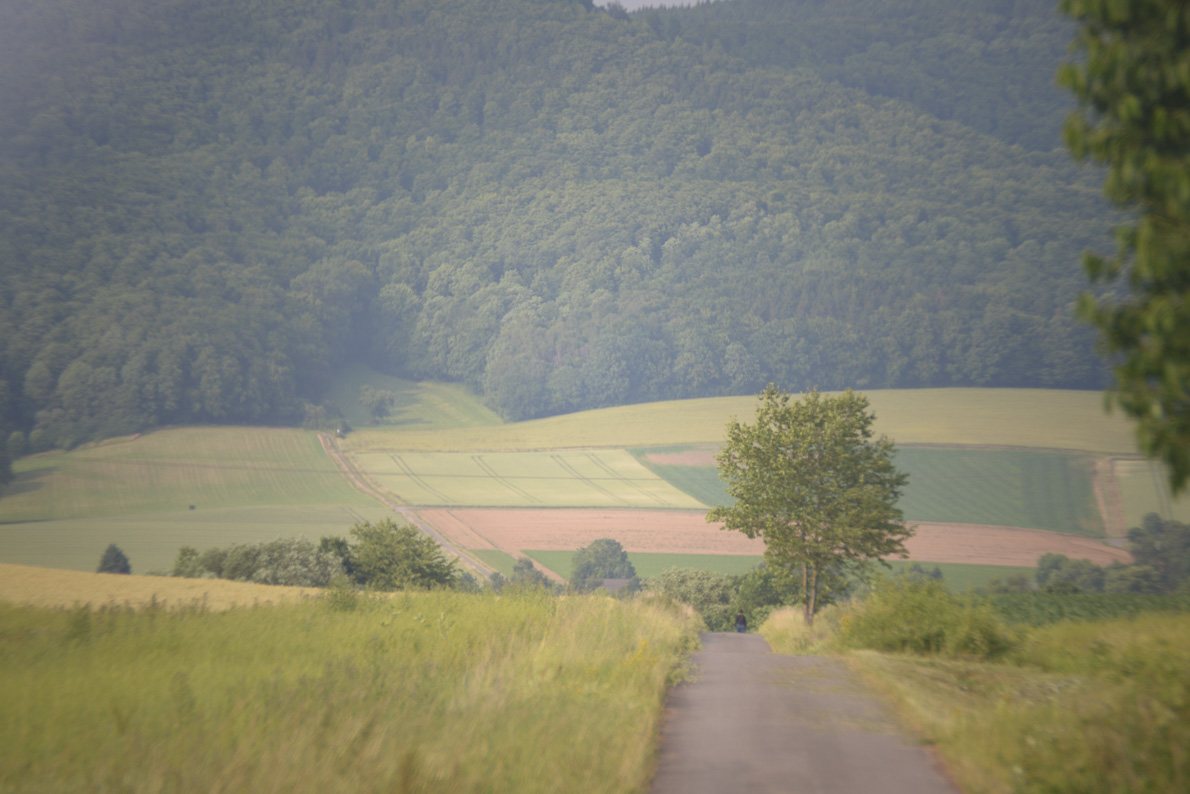

    Nach euren Informationen handelt es sich um einen Hotspot der speziell bei meinem Soligor auftritt. Und da auch nur ab Blende 5,6 und ab 200 Millimeter aufwärts. Siehe nachstehende Aufnahme. Diese ist bei Brennweite 200mm gemacht.
    Der verwendete K&F Adapter ist innen rabenschwarz und kann daher nicht der Übeltäter sein. Habe aber dennoch einen Anderen verwendet, jedoch mit dem gleichen Ergebnis.
    Werde das Objektiv in den Ruhestand schicken (Vitrine) und ein 300er Beroflex verwenden(auch noch im Fundus) wenn es denn mal notwendig werden sollte.
    Tessron

    So eklatant kommt ein Hotspot selten daher. Sieht eher aus wie ein Waldbrand.

    Das ist wirklich heftig. Da hilft wohl wirklich im Endeffekt nur ein anderes Objektiv.
    Schau mal nach einem 4/300 oder 5.6/300. Die sind oft noch bezahlbar und als Festbrennweiten deutlich besser als die alten Zooms.
    Scheib doch noch, welche Kamera du nutzt.
