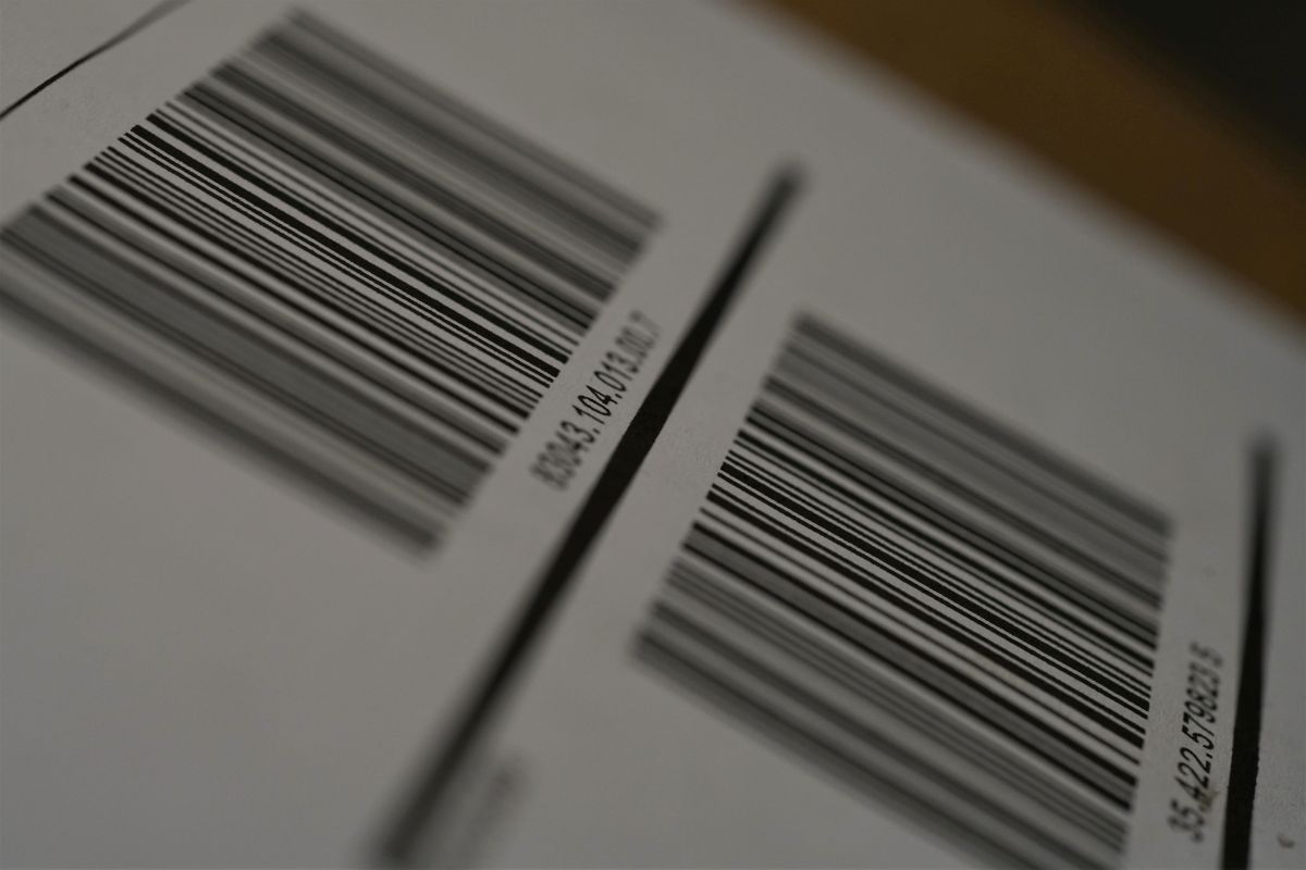

    Aber schließlich ist es ja ein Makroobjektiv (auch wenn Nikon dieses als "Micro"-Nikkor bezeichnet hat).
    #1, Blendenreihe eines Strichcodes, Maßstab 1:2
    f/2,8
Hits: 623
Größe:  114,7 KB
    f/4
Hits: 623
Größe:  123,4 KB
    f/5,6
Hits: 628
Größe:  133,8 KB
    f/8
Hits: 666
Größe:  144,1 KB
    f/11
Hits: 624
Größe:  155,7 KB
    f/16
Hits: 631
Größe:  169,7 KB
    f/22
Hits: 650
Größe:  176,7 KB
    f/32
Hits: 640
Größe:  185,9 KB
    crop vom Foto bei f/5,6:
Hits: 633
Größe:  135,5 KB
    crop vom Foto bei f/32:
Hits: 662
Größe:  147,5 KB
    Man sieht schon, wie gnadenlos hier die Diffraktion zuschlägt. Bei f/32 sieht man von der Struktur des Papiers
    gar nichts mehr.

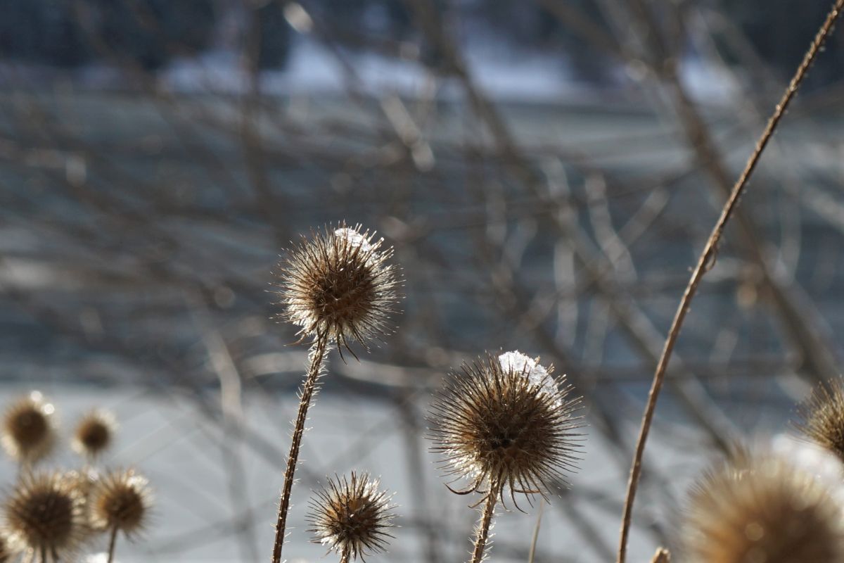

    Jetzt habe ich noch einige Einzelfotos aus dem Garten, allesamt bei f/5,6
    #6
Hits: 610
Größe:  128,2 KB
    crop
Hits: 610
Größe:  118,7 KB

    F/5,6 hat sich für mich als beste Blende empfohlen. Ich finde die Leistung im Nahbereich untadelig und bin
    der Meinung, dass man in dieser Disziplin für sein Geld etwas ordentliches geboten bekommt.
    Mal sehen, wann das Wetter wieder besser wird...

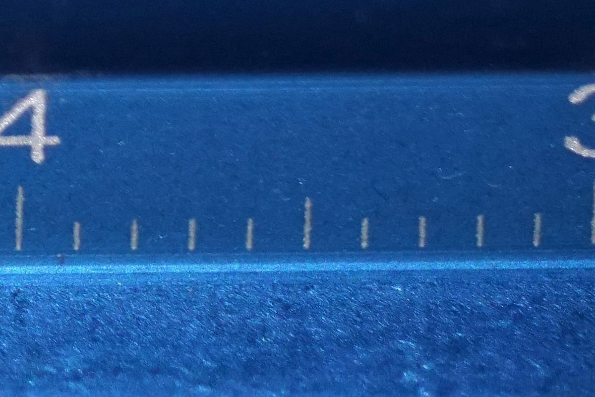

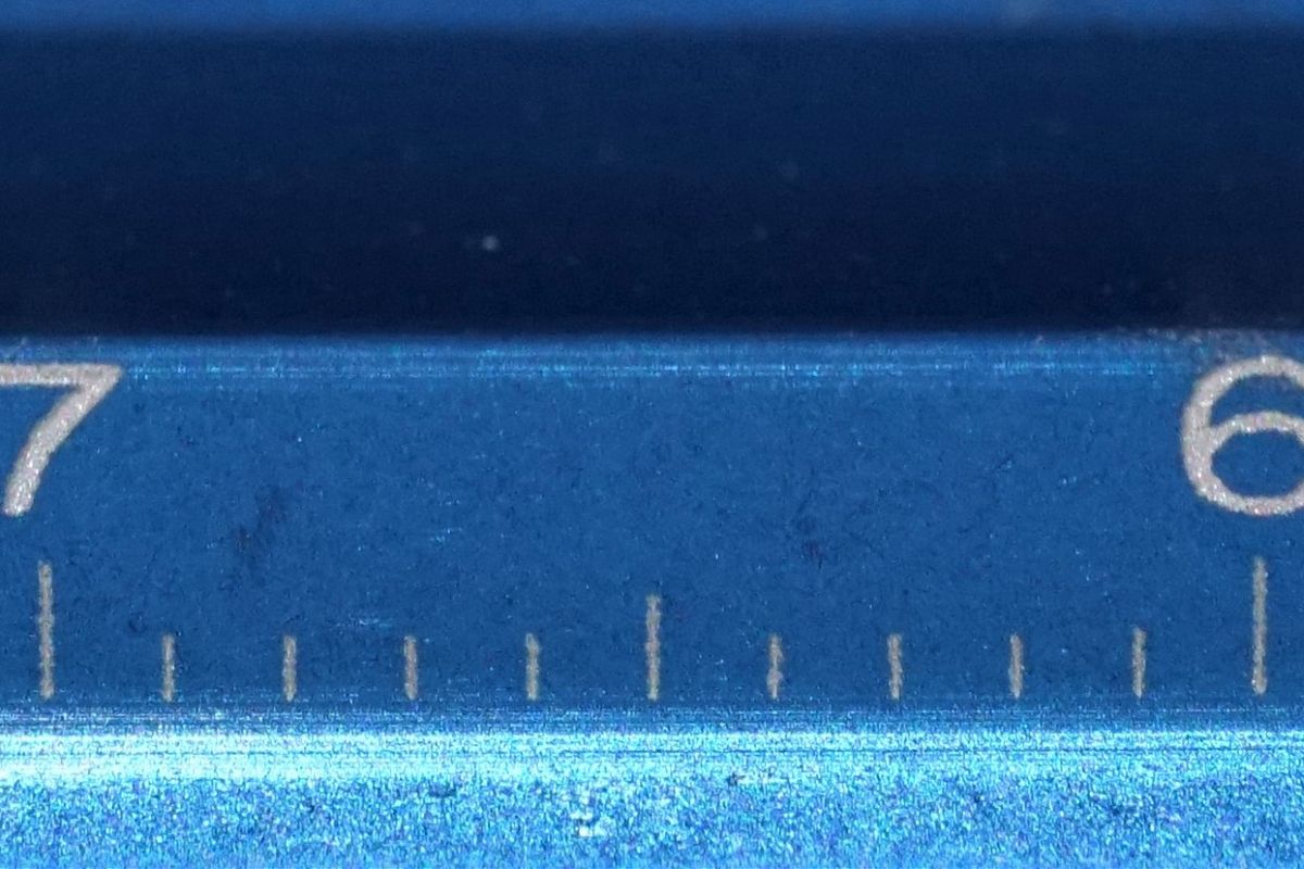

    Ich mag das Ding auch sehr. Hab sogar zwei davon, ein frühes Exemplar, etwas abgerockt und mit "L.A. Times"-Gravur und ein hübscheres für den Sonntagsspaziergang .) Kompakt, sehr universell, ausgezeichneter Kontrast.
    Bei den frühen Exemplaren wird das Schmiermittel im CRC-Helicoid mit der Zeit sehr zäh, die Dinger lassen sich dann kaum noch fokussieren. Das Neufetten erfordert ein ziemlich weites Auseinanderbauen. Außerdem kommt bei starker Wärme gerne mal Öl auf die Blendenlamellen (betrifft die ganze Bauzeit) - das lässt sich aber leicht reinigen.
Hits: 588
Größe:  171,0 KB

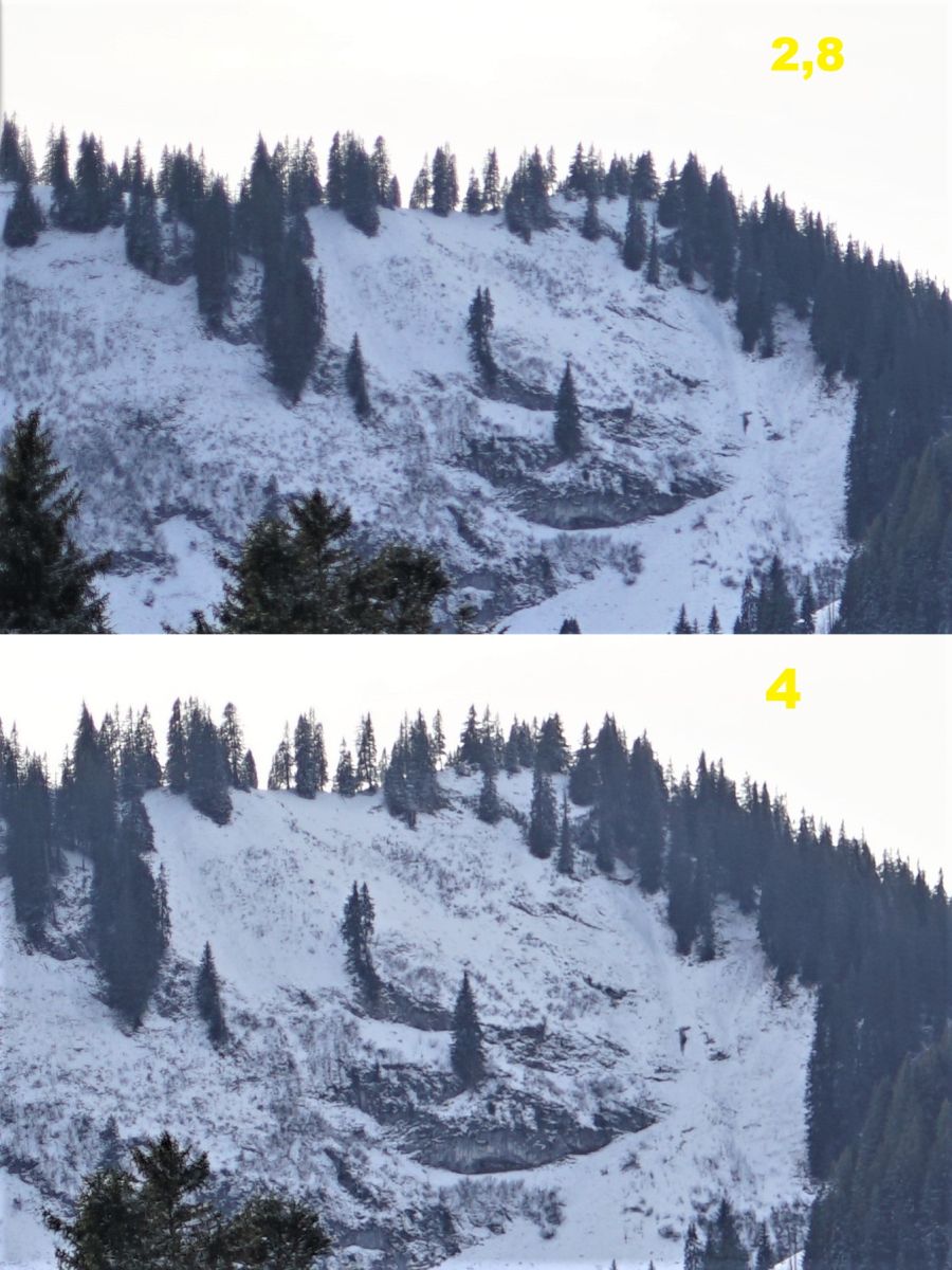

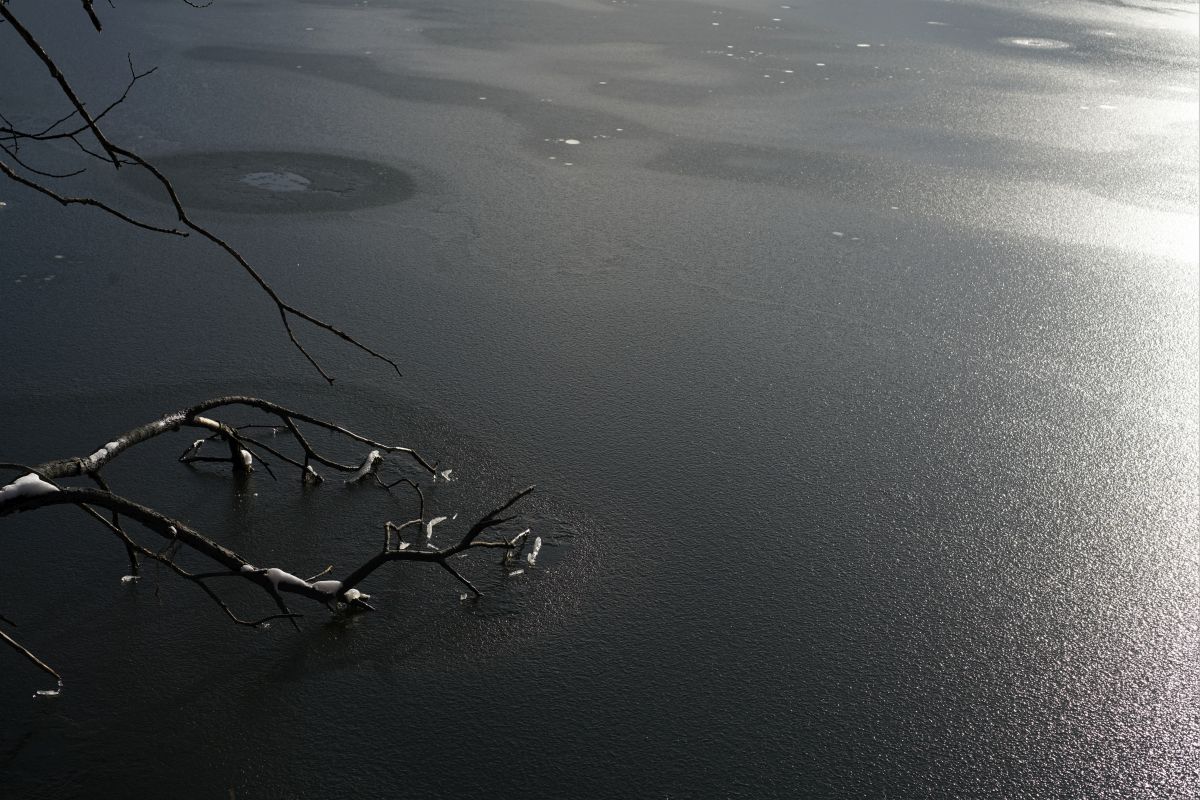

    das Wetter war heute erheblich besser, also habe ich das 55er Micro-Nikkor an die Sony geschnallt und
    bin raus in die Natur.
    Hier ist das ungecropte Foto:
Hits: 544
Größe:  224,1 KB
    und nun folgen die crops, zuerst die Mitte (Blende steht in den Fotos)
Hits: 548
Größe:  267,0 KB
Hits: 554
Größe:  249,9 KB
    und nun die Ecke links oben (Blende steht in den Fotos)
Hits: 563
Größe:  159,2 KB
Hits: 557
Größe:  186,1 KB
    Und hier ein weiteres ungecroptes Foto:
Hits: 544
Größe:  203,0 KB
    Nochmals crops der oberen Mitte:
Hits: 551
Größe:  209,1 KB
Hits: 535
Größe:  214,0 KB
    Die Blende 2,8 ist bereits mehr als brauchbar, ab Blende 4 wird es sehr gut und bei Blende 5,6
    hat es sein Optimum an Schärfe, Kontrast und Auflösung erreicht. Die Beldfeldebnung ist einwandfrei,
    so dass sich das Micro-Nikkor uneingeschränkt als Landschaftsobjektiv eignet.
    Es rendert auch recht schön:
    Vollformat:

Größe:  260,2 KB
    Bei Offenblende sind die CA`s leicht vorhanden, vorne violett, hinten grün, bei Blende 4 ist das ganze
    schon deutlich besser und bei Blende 5,6 ist alles gut.

    Und hier noch ein paar Einzelfotos:
Hits: 535
Größe:  90,9 KB
    #2
Hits: 547
Größe:  207,2 KB
    #3
Hits: 552
Größe:  287,5 KB
    #4
Hits: 557
Größe:  263,2 KB
    #5
Hits: 536
Größe:  240,4 KB
    #6
Hits: 531
Größe:  174,0 KB
