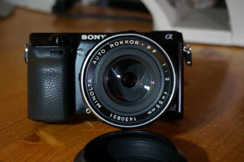

    bei der Suche im Netz wegen meines Minolta Auto Rokkor bin ich hier gelandet. Erstmal Gruß an das Forum.
    Ich besitze seit Kurzem dieses Objektiv - Minolta Auto Rokkor - PF f=55mm 1:2. Merkwürdigerweise ist es anders, als alle, die ich bisher gefunden hatte.
    Es hat die gleichen Merkmale wie das hier im Thread beschriebene, hat aber 8 Blendenlamellen. Ist das jetzt ein Einzelexemplar? Ich habe bisher keinen Vergleich gefunden.
    Mein erster Eindruck ist sehr positiv an der Nex 7.
