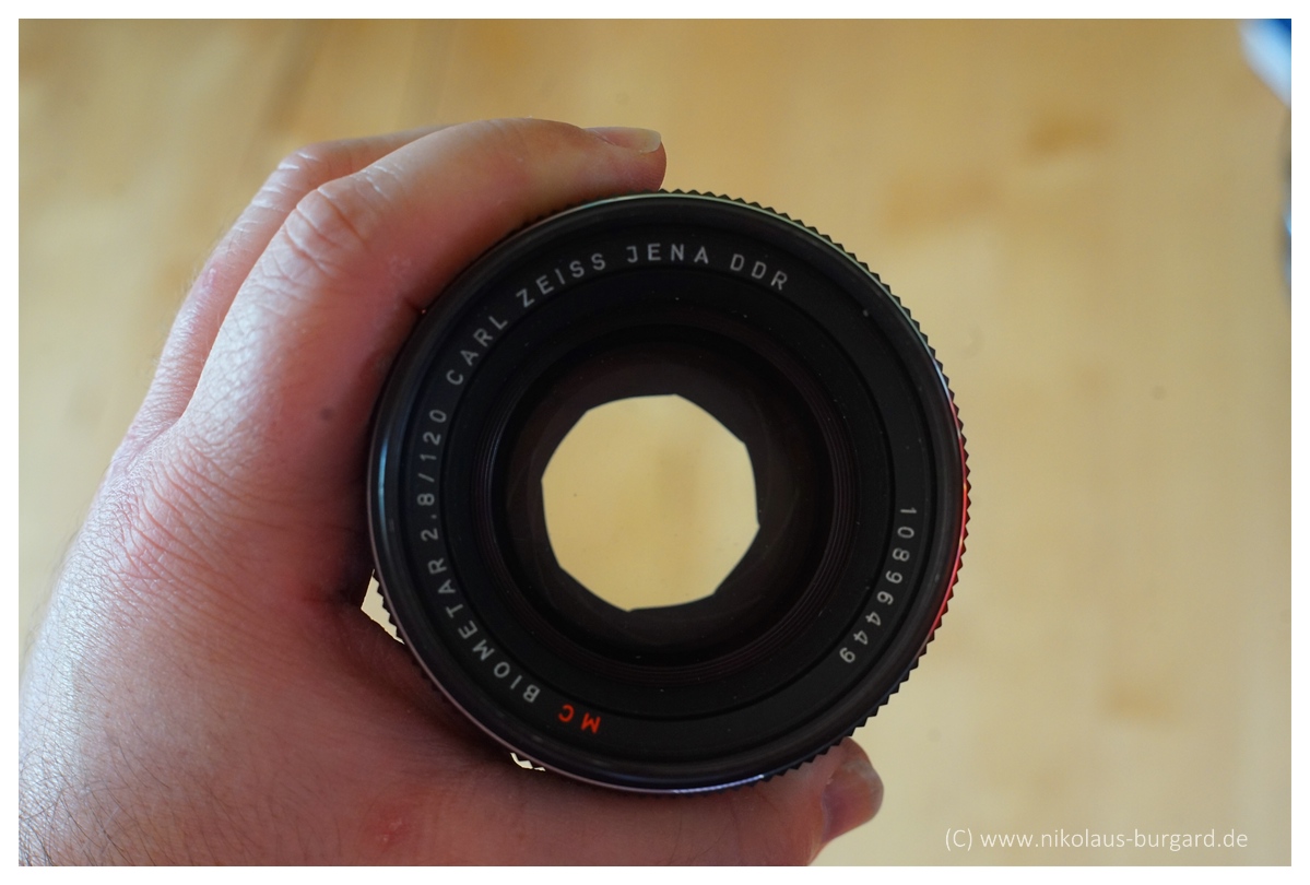

    Erhielt 17.814 Danke für 2.910 Beiträge
    Danke!
    Wobei ich auch gerne bei diesem Bild abgeblendet hätte -
    aber irgendwie scheint sich die Blendenmechanik bei meinem Glas verabschiedet zu haben

    Auf einem kleinen Ausflug nach Speyer hat gestern das Biometar mein Olympus Zuiko 28mm f2 hervorragend ergänzt.
    Die Blendensteuerung ist bei meinem Exemplar leider immer noch defekt,
    aber es macht auch offenblendig immer noch eine sehr gute Figur.
