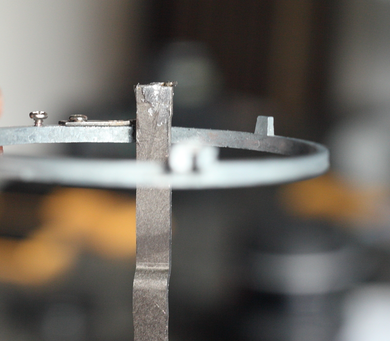

    Auf diesem Aluring befinden sich weitere "Erhebungen", die bei Drehbewegung verschiedene Sachen mechanisch "Schalten" und zudem dafür sorgen, das der Ring in der Höhe gegen Verkantungen gesichert wird, wenn die heruntergeschraubte Auflageplatte montiert ist.
    Wer bis hierher aufmerksam gelesen und sich die Bilder betrachtet hat, wird feststellen, das der "Käfig"weit über das Niveau des Blendenrings hinweg steht.
    Geht so garnicht für unser Vorhaben, deshalb müssen wir ihn etwas kürzen, damit er auf das Höhenniveau der anderen Erhebungen auf dem Ring reduziert wird.
    Dies deshalb, weil diese Erhebungen dazu dienen, den Ring bei installiertem Mount höhentechnisch in seiner Nut zu halten und unter diesem Mount seine Drehbewegungen auszuführen.
    So kann er nicht "verkannten".. aber es stört eben diese Erhebung, die nun keine Funktion mehr hat.
    Auf dem Aluring sitzt weiterhin ein für unseren Umbau sehr wichtiger, angeschraubter Aufbau.. !!!!
    Auf dem obigen Bild sieht man am Sitz der Schrauben, das ich den geschraubten Aufbau bereits um ein Loch versetzt habe. Jede der zwei Schrauben sitzt im Original in einer der beiden sichtbaren Führungslöcher des Aufbaus in sogenannten Schlitzlöchern, mit denen eine geringfügige Korrektur des Blendenschließwinkel möglich wäre.
    Warum hab ich diesen Aufbau versetzt ????

    Fortsetzung Teil 2 der Doku.. Was hat es nun mit diesem geschraubten Aufbau auf sich?
    An diesem Aufbau wird der lange Hebel, der in das Objektiv zum Blendenmodul geht und dort in eine Aussparung greift, befestigt.
    Dieser Hebel kann entweder aus dem abgenommenen FD-Deckel mit den Übertragungshebeln selbst gewonnen werden oder aber muss entsprechend hergestellt werden.
    Das Ganze sieht dann so aus und macht deutlich, worum es geht...
    In diesem Falle wurde ein entsprechender Hebel gefertigt..
    Der Clou besteht darin, das der Blendenhebel am Aufbau des Alurings mittels einer Lötverbindung (Metall auf Metall) verbunden wurde und so eine hohe Stabilität aufweist. Der Aufbau ist nur mit einer Verschraubung und Verklebung realisierbar. Ich habe es so realisiert, weil durch die Führung des Aluringes im Mount kein seitliches Abscheren zu erwarten ist und das Setzen eines neuen Schraubgewindes an der Stelle nicht möglich ist, weil der Ring sich an der notwendigen Stelle von 2,36mm auf 1.25mm "verjüngt"..bekommt man kein Gewinde reingezaubert. Aber die Verbindung ist auch so "granatenfest"..
    Dieser Weg selbst wurde eingeschlagen, da sich durch den gezeigten Versatz/Umschraubung des Aufbaus in den zwei Löchern zusammen mit der großzügigen Lötfläche des verschraubten Aufbaus als Übergang zum Hebel die exakte Positionierbarkeit der Offenblende herausstellte.
    Sowohl der Käfig auf dem Aluring, der die Verbindung mit dem Blendenring herstellt, als auch die Position des Hebels wurden exakt getroffen.

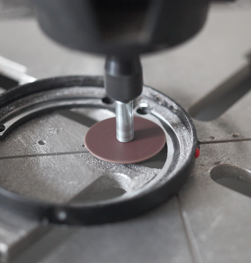

    Aber diese Auflageplatte müssen wir nun bearbeiten um sie später mit dem neuen M42 Adapter zu vereinigen. Deshalb bauen wir ihn wieder aus... und entfernen zunächst den chromfarbnen Druckschalter, mit dem das Objektiv an der Kamera "entriegelt" wurde durch das Lösen der zwei Schrauben und dem Entfernen einer Feder auf der hier nicht gezeigten Rückseite.
    Zunächst stört noch ein kleiner Hebel...
    Dieser wird mit einer geeigneten Zange "heraus gezogen".. wie beim Zahnarzt.. ein bißchen wackeln und ziehen..
    Dann kommt das Teil unter den Dremel und wird von Innen nach aussen mit der 0,6mm Trennscheibe auf das gezeigte Niveau getrennt.
    Es ensteht eine Auflagefläche, die mit dem Abschluss der Senkung für die Schraubenköpfe endet.
    Die 3 schwarzen und die 1 chromfarbene Schraubenköpfe müssen also noch komplett versenkbar sein, ohne das die Köpfe herausschauen.. eben eine "plane" Fläche bilden.. zur Not kann man, falls doch etwas überstehen sollte, die Schraubenköpfe nach dem Anziehen noch etwas befeilen.. oder andere Schrauben mit Senkkopf nehmen, wie ich es immer öfter mache.
    Dann noch etwas "Planen" mit Schleifpapier auf einer absolut ebenen Unterlage (Kachel z..B.) und wir können dann den Ring zum Abschluss wieder auf das Objektiv schrauben.
    Auf diese "plane Auflagefläche" legen wir nun den M42 Adapter nach Wahl und richten die Markierungen und den EF Einrastpunkt aus.
    Nach dem Bohren und Senken der frei zu setzenden Befestigungspunkte zwischen der alten "plan geschliffenen" Auflagefläche und dem M42 Adapter ist der Umbau abgeschlossen. Dies zeige ich nicht in Bildern, denn das sollte ein Umbauwilliger schon beherrschen.. und ist irgendwie auch logisch, das man sich die Punkte einzeichnet, mit dem Körner ankörnt und dann bohrt und die neuen Gewinde setzt...

    Die Blendenuebertragung ist fertig und funktioniert. Zum Glueck ist das kleine angeschraubte
    Teil da - es laesst sich gut verzinnen, denn am Aluring direkt wirds schwierig bis unmoeglich mit Loeten.
Hits: 8078
Größe:  33,3 KB

    Hier ist zu sehen wie die Blendenuebertragung in die vorgesehene Oeffnung greift. Funktioniert.
Hits: 7968
Größe:  70,0 KB
    Mit der Dremelarbeit habe ich auch angefangen. Sieht besch...eiden aus. Ohne richtige Standvorrichtung ist das nicht so doll.
    Bei mir dient ein alter Chemielaborstaender mit Klemmen fuer diesen Zweck. Genau laesst sich damit nicht arbeiten. Leider war
    es auch schon zu spaet und ich wollte mit dem Laerm nicht die Kinder aufwecken. Dafuer werde ich wohl fruehestens am Wochenende
    Zeit finden, da es abends zu Laut ist.
Hits: 7986
Größe:  44,8 KB
