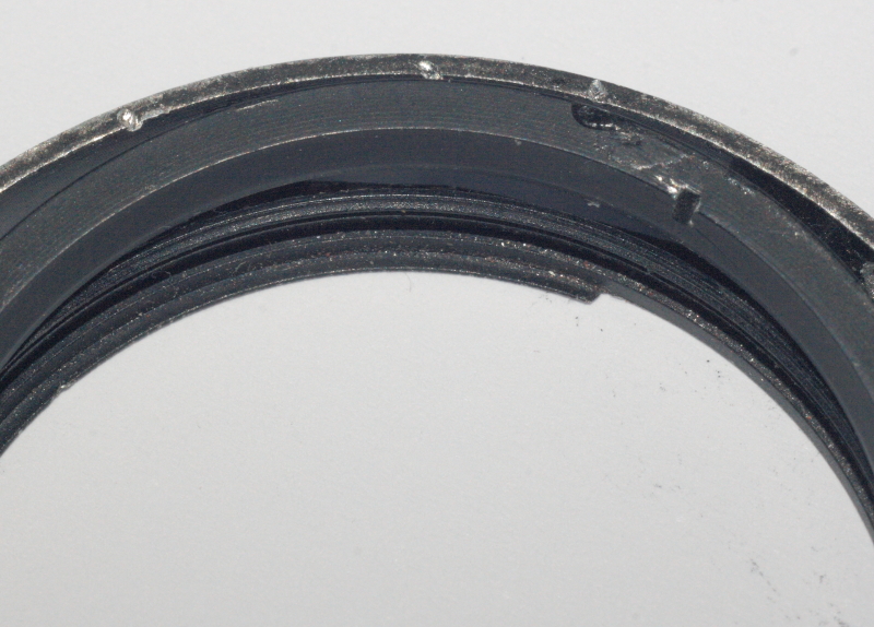

    So sieht die Innenverriegelung der Rücklinse bei einem 1.2/85mm SSC Objetktiv beispielsweise aus.. sie wird im abgenommenen Mount eingesetzt und durch den Aufbau hindurch "innenverschraubt" mit einem passenden, hauchdünnen Verriegelungsring.
Hits: 827
Größe:  396,0 KB
    Das kann seine CNC Maschine nämlich nicht.. das dürfte im Original eher ein Pressrohling gewesen sein.. oder gegossen.. keine Ahnung.
