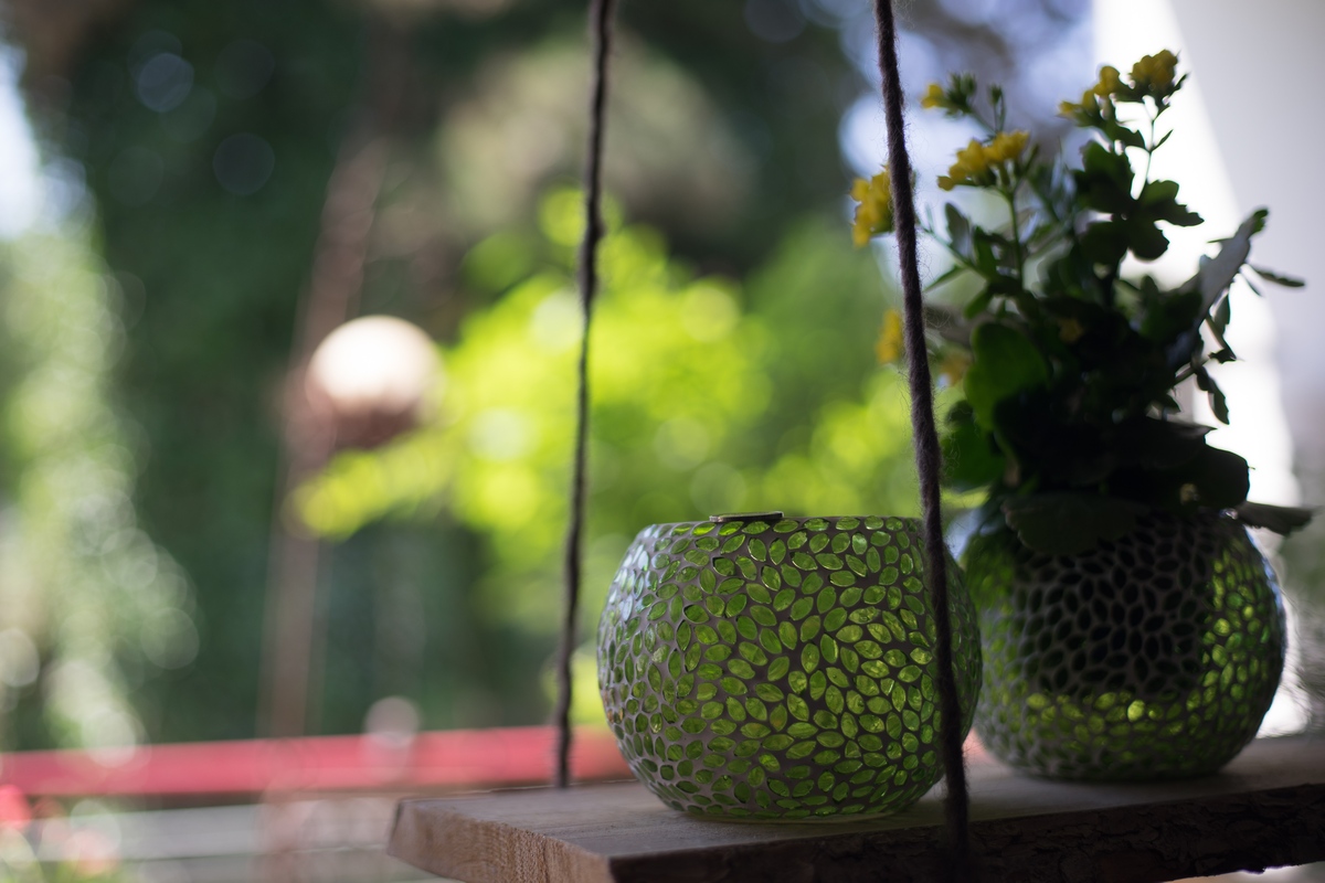

    Wie ich an anderer Stelle im Forum schon geschrieben habe: Ich leide an GAS, vielmehr an Alt-GAS. Das führt dazu, dass ich vor allem viele 50er angehäuft habe (meist gut und günstig).
    So, hier ist der Haufen:
Hits: 2965
Größe:  281,0 KB
    Das gibt mir die Möglichkeit, mir und anderen Liebhabern dieser Meisterwerke aus Glas und Metall einen Überblick über die Leistungsfähigkeit zahlreicher Optiken im direkten Vergleich zueinander zu geben.
    Ich habe hin und her überlegt, wie und was ich testen soll. Ich bin zu folgenden Zwischenergebnissen gekommen:
    - Ich werde alle (zumindest die umfassenden) Tests hier direkt in oder aus meiner Wohnung heraus machen, einfach weil es extrem aufwendig ist, über 50 Objektive herumzuschleppen und auch weil ich dann evtl. in der Lage bin, die Fotosituation zu reproduzieren, um Nachzügler einzureihen.
    Meines Erachtens geht es im Prinzip um 2 Kriterien:
    1. Kann ein Objektiv meinen Bildern das Besondere, das gewisse Etwas geben, den viel zitierten Charakter, den Charme, den moderne Objektive dank ihrer extrem genauen Reproduktion nicht mehr versprühen ... oder
    2. ist ein Altglas evtl. ein günstiger Ersatz für ein modernes Objektiv. Tests dazu kommen später.
    Momentan möchte und kann ich erst einmal nur die Frage nach 1. beantworten. Dabei geht es aus meiner Sicht vor allem um die Frage nach dem Bokeh, bei gleichzeitig möglichst guter Mittenschärfe. Mir persönlich genügt diese, weil ich zur Not bei den großen Sensoren (bei mir A7) das Bild so croppe, dass ich mein Subjekt optimal im Bild positionieren kann.
    Ob das Bokeh gefällig ist oder nicht unterliegt vor allem dem persönlichen Geschmack. Hier gehöre ich zu der Minderheit, die auch den Objektiven mit dem wilden, ungezähmten Bokeh etwas abgewinnen kann. Ich mag Linsen, die einen Hintergrund malen, ihn strukturieren können und so das Bild zu einem Gesamtkunstwerk machen. Klar will man so ein Bokeh nicht direkt neben einer schönen Frau sehen, weil es von ihr ablenkt. Aber manchmal ... . Um Blumen und Blätter zu präsentieren kann ein "wildes Bokeh" das Tüpfelchen auf dem i sein. Für mein Urteil werde ich die Objektive daher nur zwei Kategorien zuordnen: "Weich" oder "Charakter". Da ich hier eine virtuelle Linie ziehe (entweder / oder), auch für alle Objektive im Graubereich, kann man ganz sicher auch einmal anderer Meinung sein.
    Ich bin in meinem 1. Test, dem Bokeh-Test wie folgt vorgegangen:
    - Motiv im Abstand von ca. 80 cm positioniert (in etwa wie bei einem Kopfportrait)
    - Im Hintergrund leuchtende Blätter, die für das Bokeh sorgen.
    - Der Punkt auf den ich scharf gestellt habe ist das "T" auf der Münze, die auf dem Rand der Glasvase balanciert.
    - bei Objektiven mit einer Anfangsblende von f/1.4 oder weiter habe ich zwei Bilder gemacht: offen und bei f/2.
    - Beim Mitakon sogar offen, f/1.2 und f/2.
    - Scharfstellung erfolgte mit Sucherlupe auf der größten Stufe so gut es meine Augen und ich vermag.
    - Das Ganze hat eine gute Stunde in Anspruch genommen, es ist also möglich, dass sich die Lichtsituation etwas geändert hat, meines Erachtens aber nicht wesentlich.
    - Alle Bilder auf der Sony A7 (I) aufgenommen in RAW, dann ohne weitere Einstellungen direkt aus Lightroom exportiert.
    - Zur Beurteilung der Bilder werde ich verkleinerte Versionen der ganzen Bilder ins Forum hochladen.
    - Voll aufgelöst kann man sie auch unter meinen "Beispielbildern" in Flickr sehen.
    - Außerdem lade ich zu jedem Bild ein Crop hoch, in dem die Schärfe auf dem "T" besser beurteilt werden kann.
    - Ich werde die Objektive in Gruppen eingeteilt nach ihrer maximalen Blendenöffnung in drei Gruppen präsentieren: -f/1.4, f/1.7-f/2.2 sowie f/2.8-f/4.
    Heute werde ich nur mit einem Zuckerl beginnen und ab morgen mehr hochladen ...
    EINE BITTE NOCH: Mir scheint es wenig sinnvoll, wenn Kommentare hier gepostet werden. In meinem Thread, in dem ich Fragen an Euch zu diesem Test gerichtet habe, würde ich mich aber über Kommentare und weitere Tipps freuen:

    1. Objektive mit Anfangsblende kleiner oder gleich f/1.4:
    a) weich (1-6 in meiner Reihenfolge, danach ohne):
    1. Zhong Yi Mitakon Speedmaster 0.95/50 (II), f/0.95
    Name:  1 ZhongYi Mitakon Speedmaster 0.95_50 open.jpg
Hits: 2730
Größe:  262,4 KB
    2. KP-16 1.2/50, f/1.2
    Name:  2 KP-16 1.2_50.jpg
Hits: 2818
Größe:  226,4 KB
    3. Minolta MC Rokkor 1.2/58, f/1.2
    Name:  3 MC Rokkor 1.2_58 open.jpg
Hits: 2758
Größe:  275,7 KB
    4. Topcon RE.Auto Topcor 1.4/58, f/1.4
    Name:  4 RE.Auto Topcor 1.4_58 open.jpg
Hits: 2784
Größe:  258,4 KB
    5. Konica Hexanon AR 1.4/57, f/1.4
    Name:  5 Konica Hexanon AR 1.4_57 open.jpg
Hits: 2688
Größe:  285,9 KB
    6. Canon FD 1.2/55 SSC, f/1.2
    Name:  6 Canon FD 1.2_55 open.jpg
Hits: 2712
Größe:  260,8 KB
    Voigtländer Color Ultron 1.4/55, f/1.4
    Name:  Voigtländer Color Ultron 1.4_55 open.jpg
Hits: 2797
Größe:  264,1 KB
    Petri Auto CC 1.4/55, f/1.4
    Name:  Petri 1.4_55 open.jpg
Hits: 2710
Größe:  257,0 KB
    Mamiya Sekor EF 1.4/50, f/1.4
    Name:  Mamiya-Sekor EF 1.4_50 open.jpg
Hits: 2714
Größe:  271,3 KB
    Canon nFD 1.4/50, f/1.4
    Name:  Canon FD 1.4_50 open.jpg
Hits: 2715
Größe:  267,7 KB
    Zhong Yi Mitakon Speedmaster 0.95/50, f/1.2 (dieses wollte ich nicht gleich zweimal vorne einreihen).
    Name:  ZhongYi Mitakon Speedmaster 0.95_50 @ 1,2.jpg
Hits: 2755
Größe:  272,9 KB
    05.08.2014
    Rosenheim
    1.937
    3.421
    Erhielt 8.135 Danke für 1.451 Beiträge
    Nun noch drei Nachzügler, die ich unter diesen Objektiven mit dem Etikett "Charakter" versehen würde:
    1. OM Zuiko 1.2/55, f/1.2
    Name:  1 Zuiko 1.2_55 open.jpg
Hits: 2713
Größe:  283,9 KB
    2. OM Zuiko 1.4/50, f/1.4
    Name:  2 Zuiko 1.4_50 open.jpg
Hits: 2630
Größe:  265,5 KB
    3. Agfa Color Multi Coated 1.4/50, f/1.4
    Name:  3 Agfa Color Multi Coated 1.4_50 open.jpg
Hits: 2705
Größe:  275,3 KB
    Richtig wild wird's erst bei den Objektiven mit geringerer Anfangsöffnung.
    05.08.2014
    Rosenheim
    1.937
    3.421
    So, nun noch die Schärfe-Beurteilung der Objektive in diesem Test (Kurzdistanz). Der Fokus liegt jeweils auf dem T der Münze.
    Hier erlaube ich mir ein Urteil. Fast alle dieser Qualitäts-Linsen schneiden gut ab. Unter diesen meines Erachtens am Besten:
    1. SMC Takumar (evtl. teilweise auch aufgrund der durch die Färbung) hervorgerufenen Tonung
    2. Canon FD 1.2/55
    3. ZhongYi Mitakon (@ 1.2)
    In alphabetischer Reihenfolge zum Nachkontrollieren:
Hits: 2727
Größe:  257,8 KB
Hits: 2720
Größe:  282,9 KB
Hits: 2636
Größe:  280,4 KB
Hits: 2659
Größe:  288,0 KB
    und als Nachzügler das Mitakon offen (f/0.95)
Hits: 2680
Größe:  156,4 KB
    Geändert von Rob70 (17.06.2017 um 11:07 Uhr)

    Es geht weiter in die nächste Runde. Diesmal sind dieselben Objektive erneut dabei, aber abgeblendet auf f/2. Dazu kommen einige weitere mit Anfangsblende zwischen f/1.7 und f/2.2. Alles nach dem gleichen Prinzip. Erst einmal alle Bilder komplett. Danach Crops zur Beurteilung der Schärfe bzw. des Kontrastes.
    Es erfolgt weiter meine Grobeinteilung in "Weich" bzw. "Charakter".
    Es geht weiter mit "Weich" und Blende ~ f/2:
    1. Minolta MC Rokkor 1.2/58 @ f/2
    Name:  1 MC Rokkor 1.2_58 @2.jpg
Hits: 2593
Größe:  259,9 KB
    2. Konica Hexanon 1.4/57 @ f/2
    Name:  2 Konica Hexanon AR 1.4_57 @2.jpg
Hits: 2611
Größe:  260,5 KB
    3. OM Zuiko 1.2/55 @ f/2
    Name:  3 Zuiko 1.2_55 @ 2.jpg
Hits: 2617
Größe:  268,7 KB
    4. Topcon RE Auto Topcor 1.4/58 @ f/2
    Name:  4 RE.Auto Topcor 1.4_58 @ 2.jpg
Hits: 2583
Größe:  269,5 KB
    5. Canon FD 1.2/55 SSC @ f/2
    Name:  5 Canon FD 1.2_50 @ 2.jpg
Hits: 2605
Größe:  280,0 KB
    Auto Revuenon 1.4/50 MC @ f/2
    Name:  Auto Revuenon MC 1.4_50 @2.jpg
Hits: 2630
Größe:  283,2 KB
    Canon FD 1.4/50 @ f/2
    Name:  Canon FD 1.4_50 @ 2.jpg
Hits: 2580
Größe:  281,4 KB
    Schneider Super Cinelux 2/45 (neue Aufnahme bei anderem Licht)
    Name:  2w Schneider Super Cinelux 2_50.jpg
Hits: 2542
Größe:  258,2 KB
    ISCO Ultra Star HD 2/50 (neue Aufnahme bei anderem Licht)
    Name:  2w Schneider Super Cinelux 2_60.jpg
Hits: 2547
Größe:  265,9 KB
    Nikon 1.2/50 @ f/1.2 (neue Aufnahme bei anderem Licht)
    Name:  2w Nikon 1.2_50 @ 2.jpg
Hits: 2600
Größe:  274,5 KB
    Schneider Super Cinelux 2/60 (neue Aufnahme bei anderem Licht)
    Name:  2w ISCO Ultra Star HD 2_50.jpg
Hits: 2614
Größe:  279,5 KB
    Schneider Super Cinelux 2/50 (neue Aufnahme bei anderem Licht)
    Name:  2w Schneider Super Cinelux 2_45.jpg
Hits: 2577
Größe:  283,7 KB
    Geändert von Rob70 (18.06.2017 um 11:08 Uhr)
