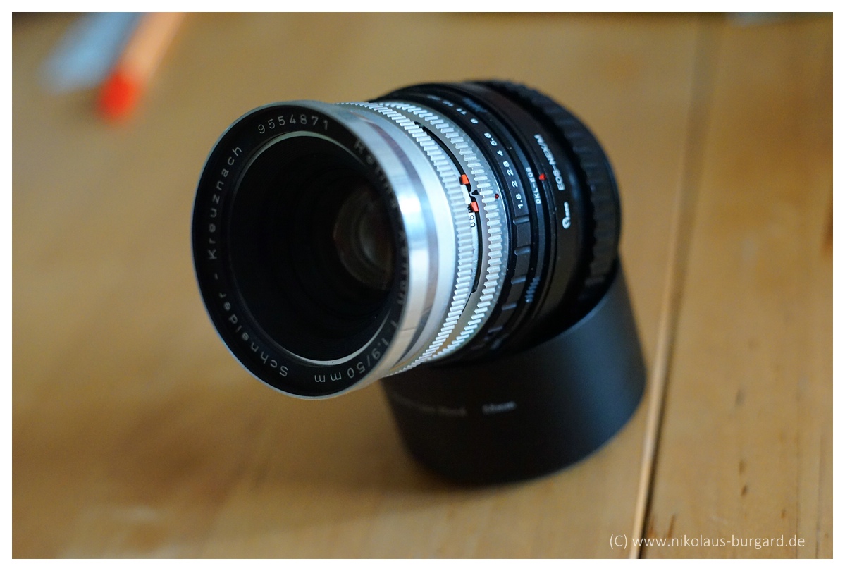

    Ich benutze das Glas mittels DKL-EOS Adapter und schließe es per EOS-Nex-Helicoid-Adapter an die Alpha 7 II an,
    Vorstellung ist also am Kleinbildformat.
    Warum den Helicoid? Wie alle DKL-Objektive hat auch das Xenon eine unverhältnismäßig lange Naheinstellgrenze.
    Forenkollege Doertepn hat hier die Naheinstellgrenzen der DKLs mit und ohne Helicoid vermessen: http://www.digicamclub.de/showthread.php?t=21509
    Seine Werte von 62,5cm ohne und 29,5cm mit voll ausgefahrenem Helicoid scheinen mir sehr glaubhaft, ohne es genau nachgemessen zu haben.
    Hier mal ein paar Bilder von Objektiv und Adaptern:
    Links seht ihr den Helicoid-Adapter EOS-Nex, in der Mitte den Adapter DKL-EOS mit Blendenverstellung und rechts das Objektiv

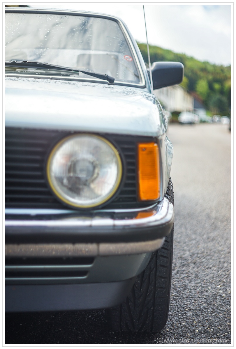

    Heute habe ich einen wunderschönen BMW E21 am Straßenrand gesehen, da musste ich ein paar Bilder von machen:
