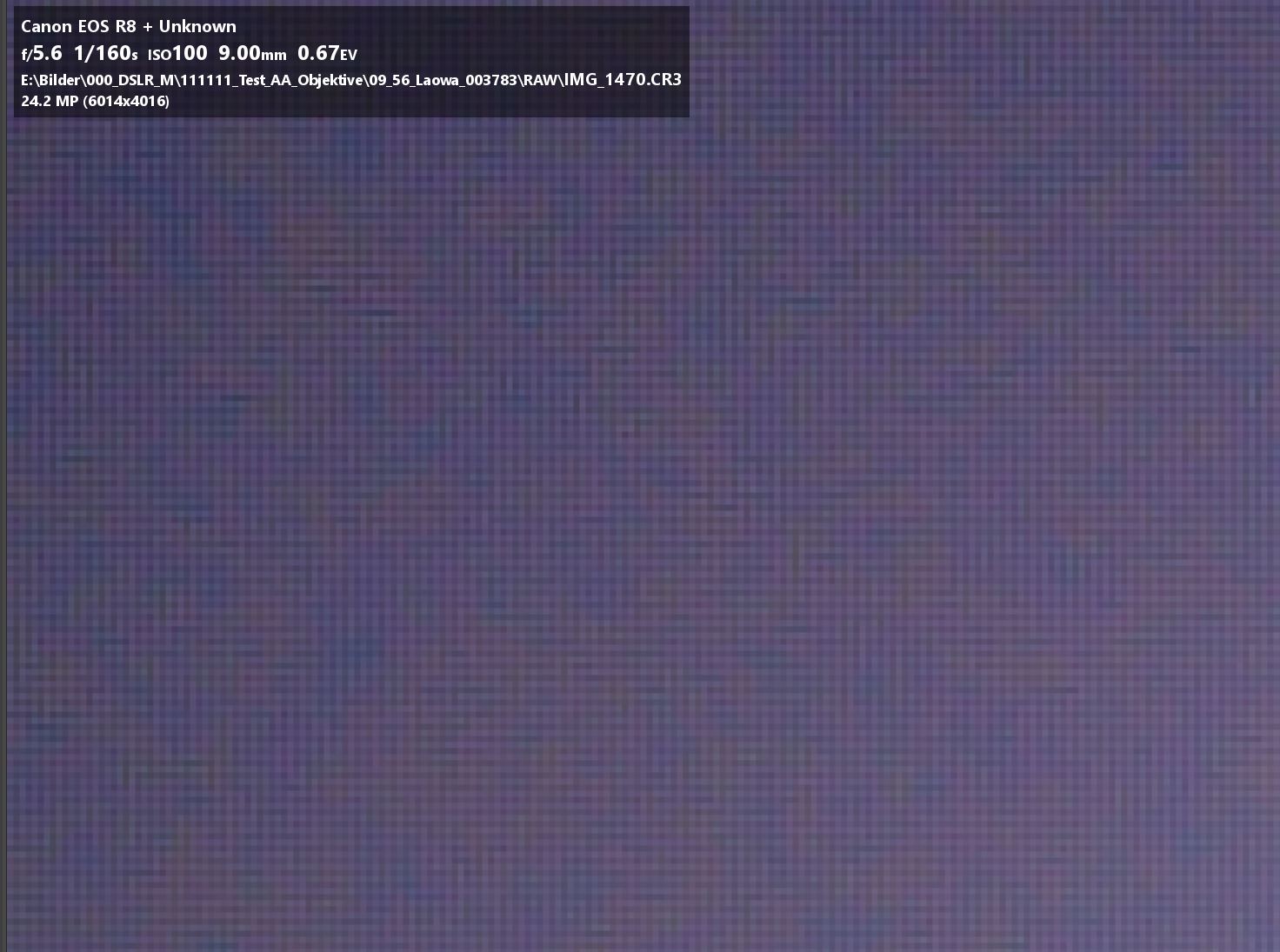

    Ich habe ALLE Objektivkorrekturen abgeschaltet
    Ab etwa Radius 10mm bis in die Ecken ist ein Dunkelrastet/gitter mit einem Pixel Rasterweite überlagert, auch im RAW.
    Um dies zu verdeutlichen, zeige ich ein 500% Screenshot aus RawTherapee.
Hits: 191
Größe:  151,9 KB

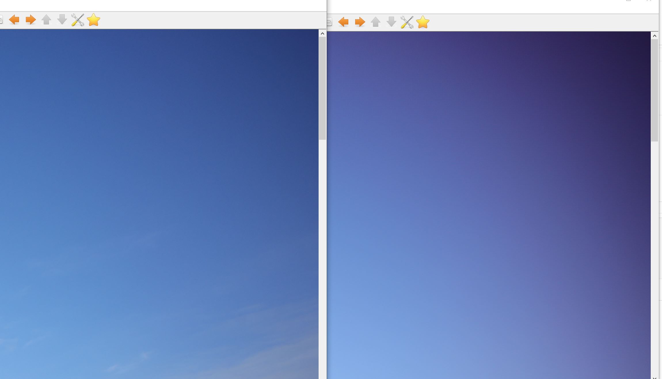

    Hier der Vergleich R5 R8
    Links R5 rechts R8
Hits: 177
Größe:  113,1 KB
    Nach Diskussionen im Nachbarforum geht es um einen Effekt im Rahmen des Chief Ray Angle (CRA)
    Damit steht fest, daß die R8 und die R5 unterschiedlichen Mikrolinsen auf dem Sensor hat.
