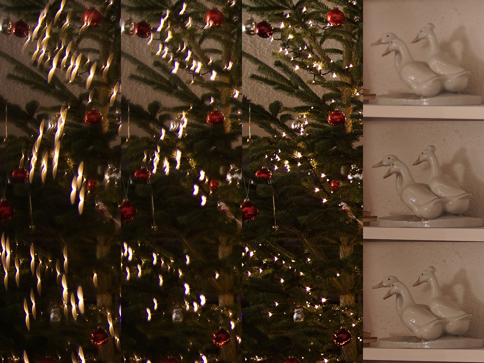

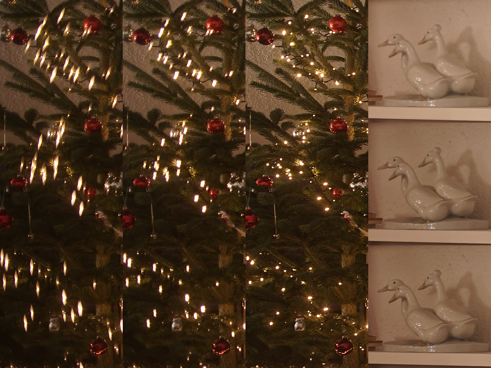

    01 Carl Zeiss Distagon 2/28mm ZF T* (2 - 2.8 - 4)
Hits: 374
Größe:  899,2 KB

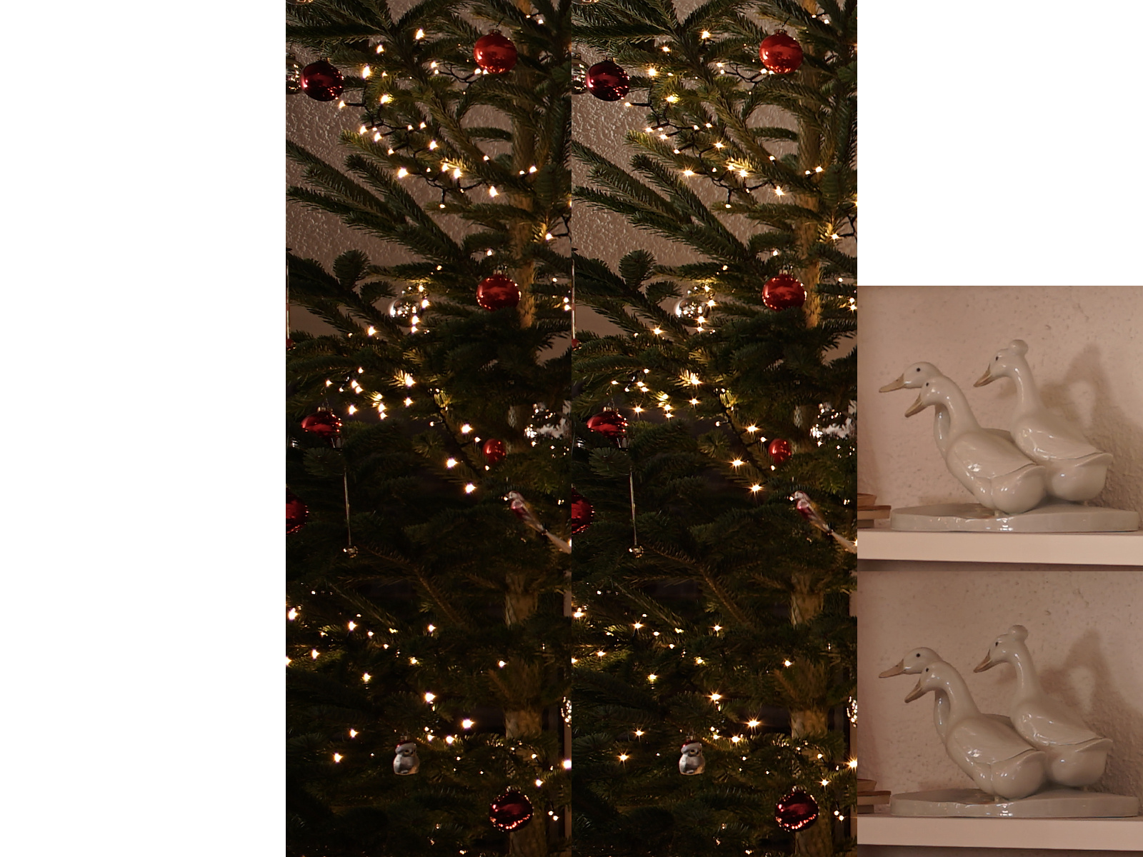

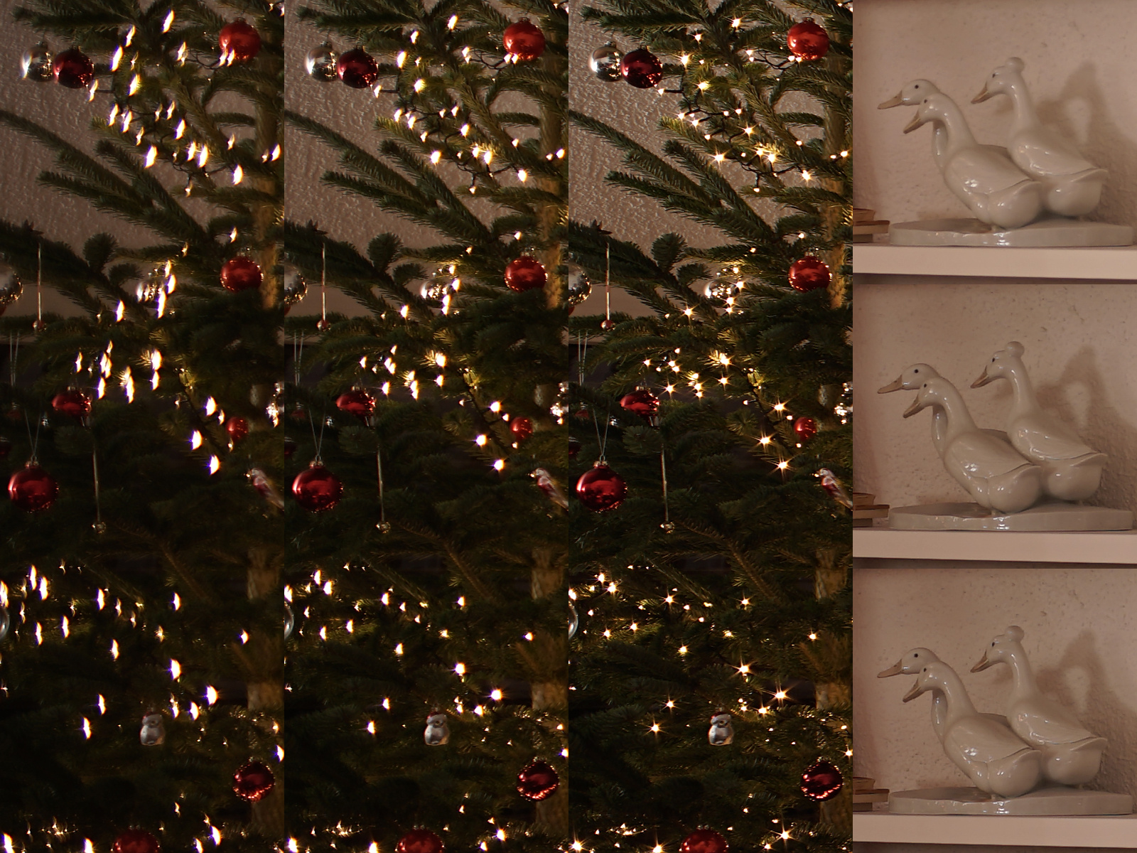

    02 Vivitar Auto Wide-Angle 28mm 1:2 (2 - 2.8 - 4)
Hits: 369
Größe:  821,1 KB

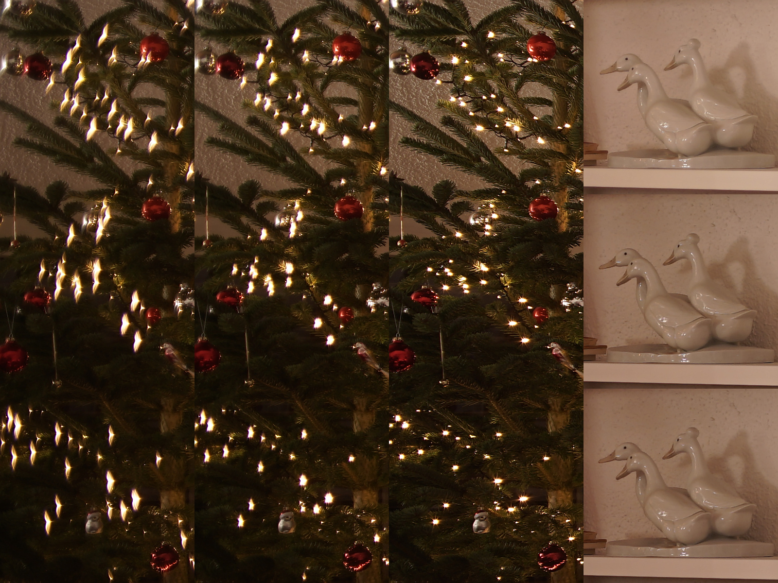

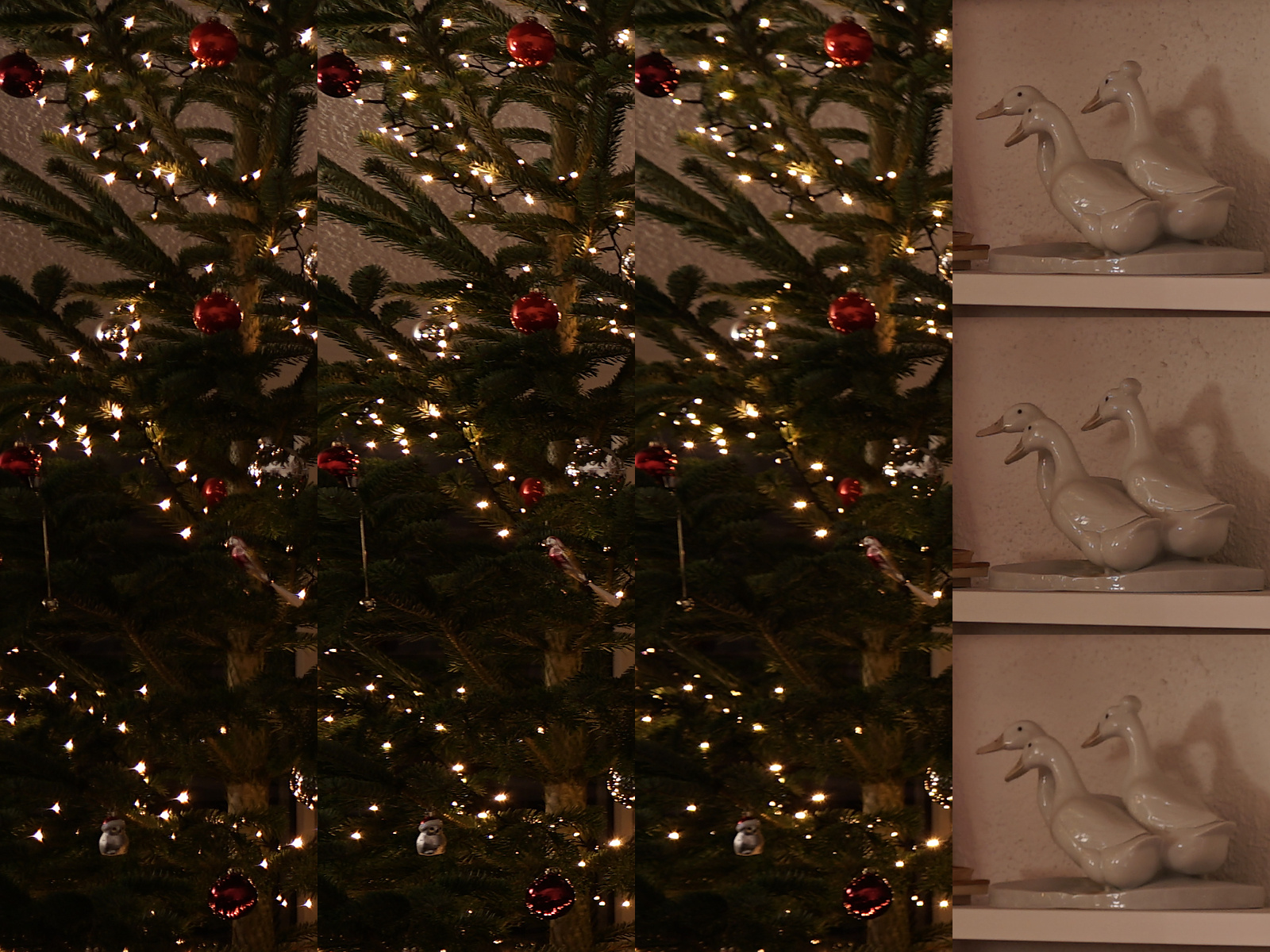

    03 Vivitar Close Focus Wide Angle 28mm 1:2.0 MC (2 - 2.8 - 4)
Hits: 350
Größe:  783,6 KB

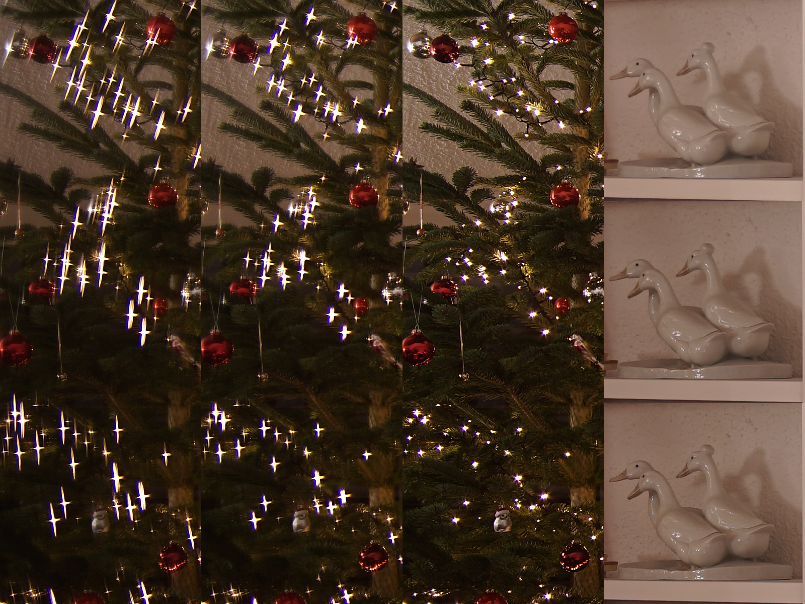

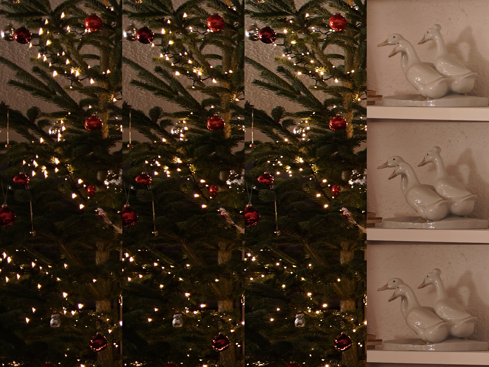

    04 Canon Lens FD 28mm 1:2 (2 - 2.8 - 4)
Hits: 361
Größe:  765,4 KB

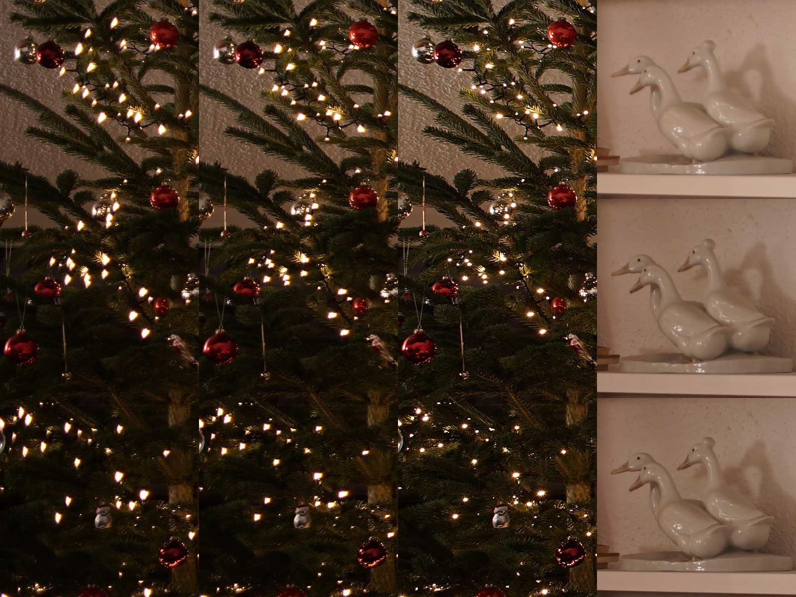

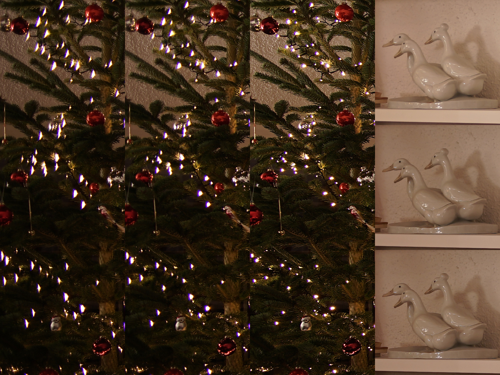

    05 Nikon AI-s Nikon Lens Series E 28mm 1:2.8 (2.8 - 4 - 5.6)
Hits: 362
Größe:  834,7 KB

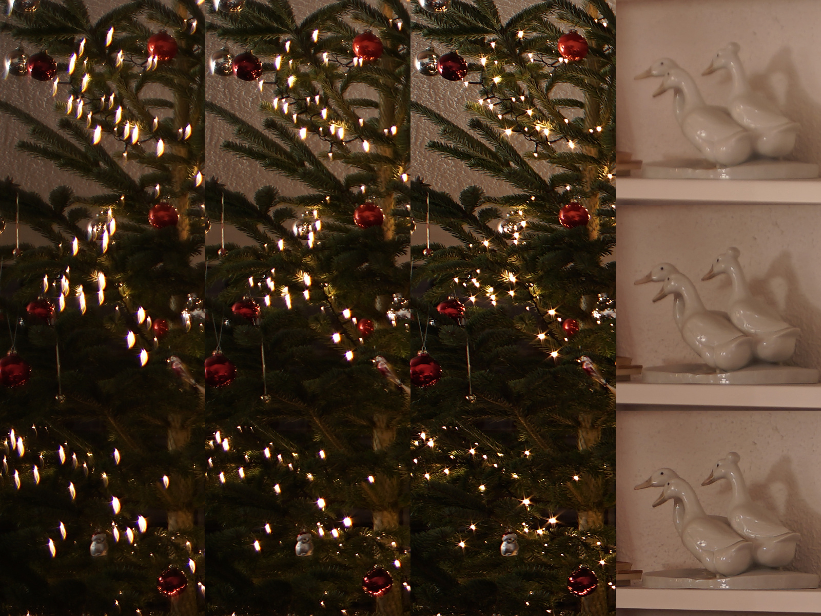

    06 Nikon AF Nikkor 28mm 1:2.8 (2.8 - 4 - 5.6)
Hits: 377
Größe:  798,6 KB

    Mein Schnellschußfazit aus der Hüfte:
    Das Zeiss 2/28 ist schon ganz gut, spez. 2 Stufen abgeblendet (vorne auch gegenüber den lichtschwächeren).
    Das Canon 2/28 scheint dagegen bei f4 einen geringeren Kontrast rüberzubringen und hat bei f2 mächtige Schmetterlingsflügel .
    Die 2,8er müssen auch alle um 2 Stufen (auf f5,6) abgeblendet werden um das Zeiss bei f4 zu erreichen und zeigen dann (im Gegensatz zu den 2,0 Canon und Zeiss) Blendensterne.
    Die "billigen" 2,0er (und auch das Canon) sind bei f2 schon "speziell" (früher[tm] sagte man: "schlecht").
    Das "Voigtländer" Color-Skoparex (das dürfte die Mamiya-Rechnung "Made in Japan" sein) erscheint mir bei den 2,8ern bzw. bei den "bezahlbaren" die Nase vorn zu haben.

    Ich habe mal die Koma-Bilder bei f/2 von gut nach schlecht sortiert und komme auf diese Reihenfolge:
    Selbiges bei f/2.8 ergibt diese Ordnung:
    14 Tamron 28-200mm F/2.8-5.6 Di III RXD
    13 Voigtländer Color-Skoparex 2.8/28mm AR
    11 Leica Elmarit-R 1:2.8/28
    10 Carl Zeiss Distagon 2,8/28 T*
    12 Porst WW-Macro 1:2.8/28mm X-M GMC
    09 Agfa Color Multi-Coated 1:2.8 f=28mm
    07 Sicor Auto Sicor-XL MC 1:2.8 f=28mm
    08 Pentax SMC Pentax-M 1:2.8 28mm
    Das Carl Zeiss Distagon 2/28mm ZF T* geht also klar als Sieger durchs Ziel, wenn man auf gutes Koma aus ist. Das Voigtländer Color-Skoparex ist richtig gut und erstaunlich die beiden Nikons. Das Sicor ist nicht ganz am Schluss und das Pentax verwundert ein wenig. Erstaunlich dann schon, was das aktuelle Tamron Zoom leistet.
