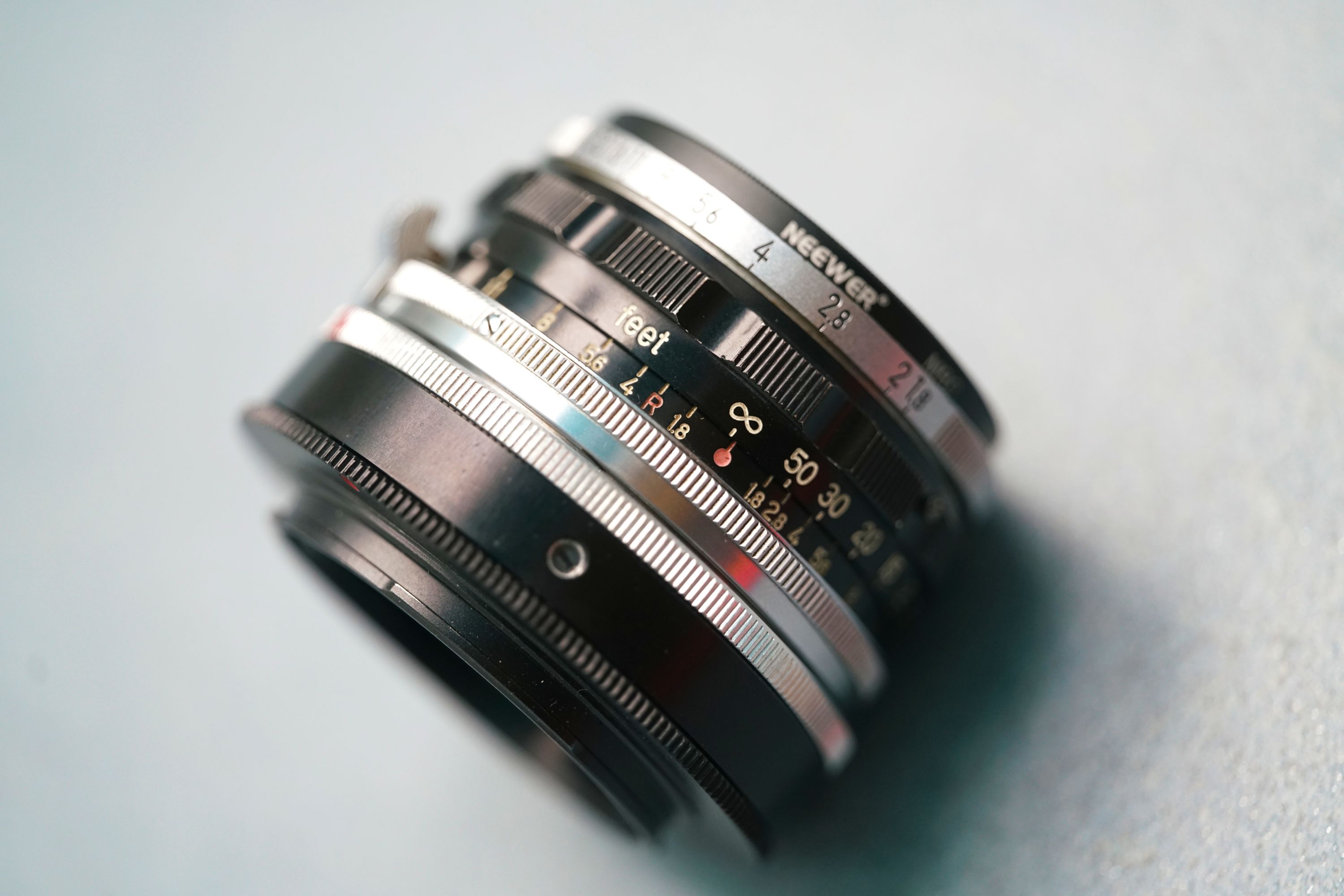

    Unendlichfokus:
Hits: 540
Größe:  302,7 KB

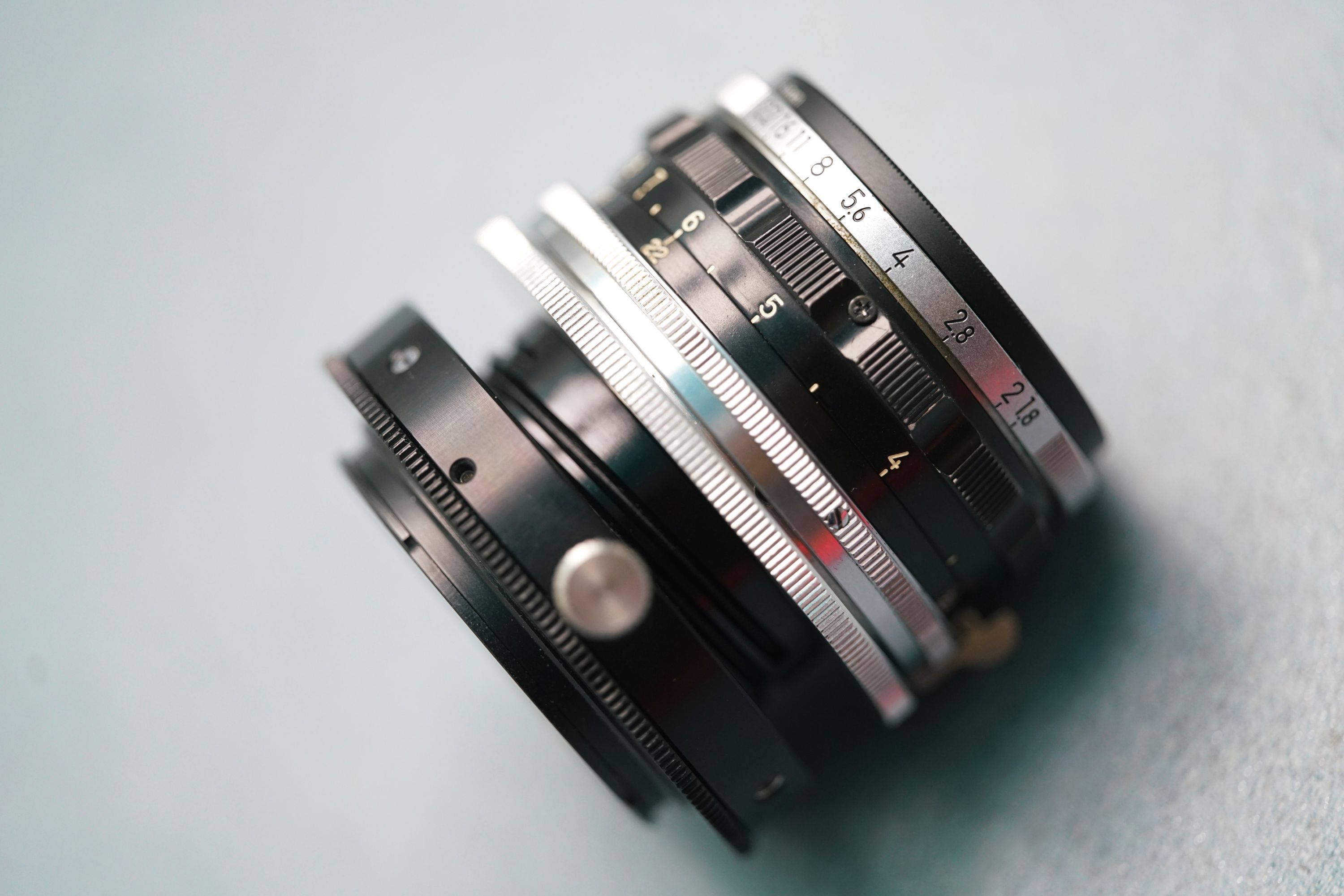

    Nahfokus beim VNEX:
Hits: 589
Größe:  302,8 KB

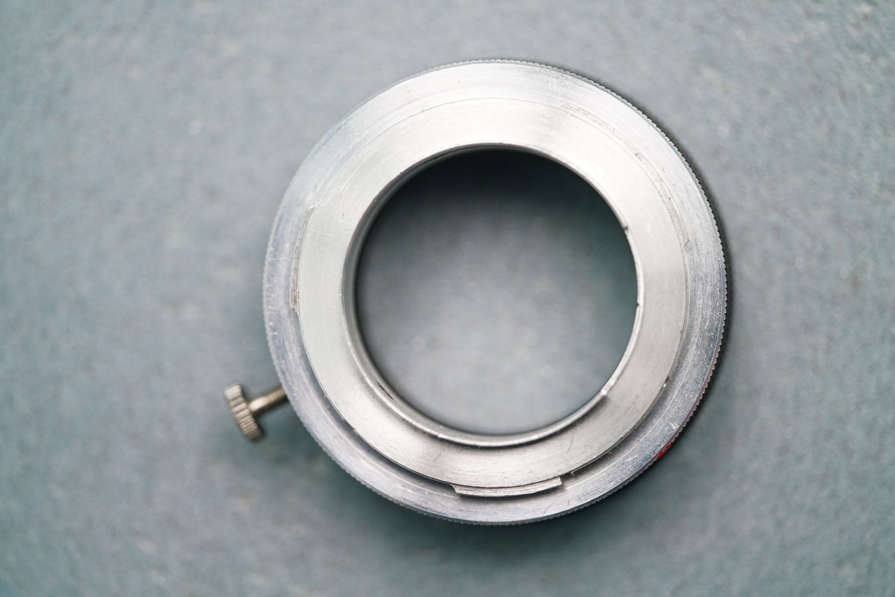

    Außenbayonett von oben:
Hits: 540
Größe:  368,8 KB

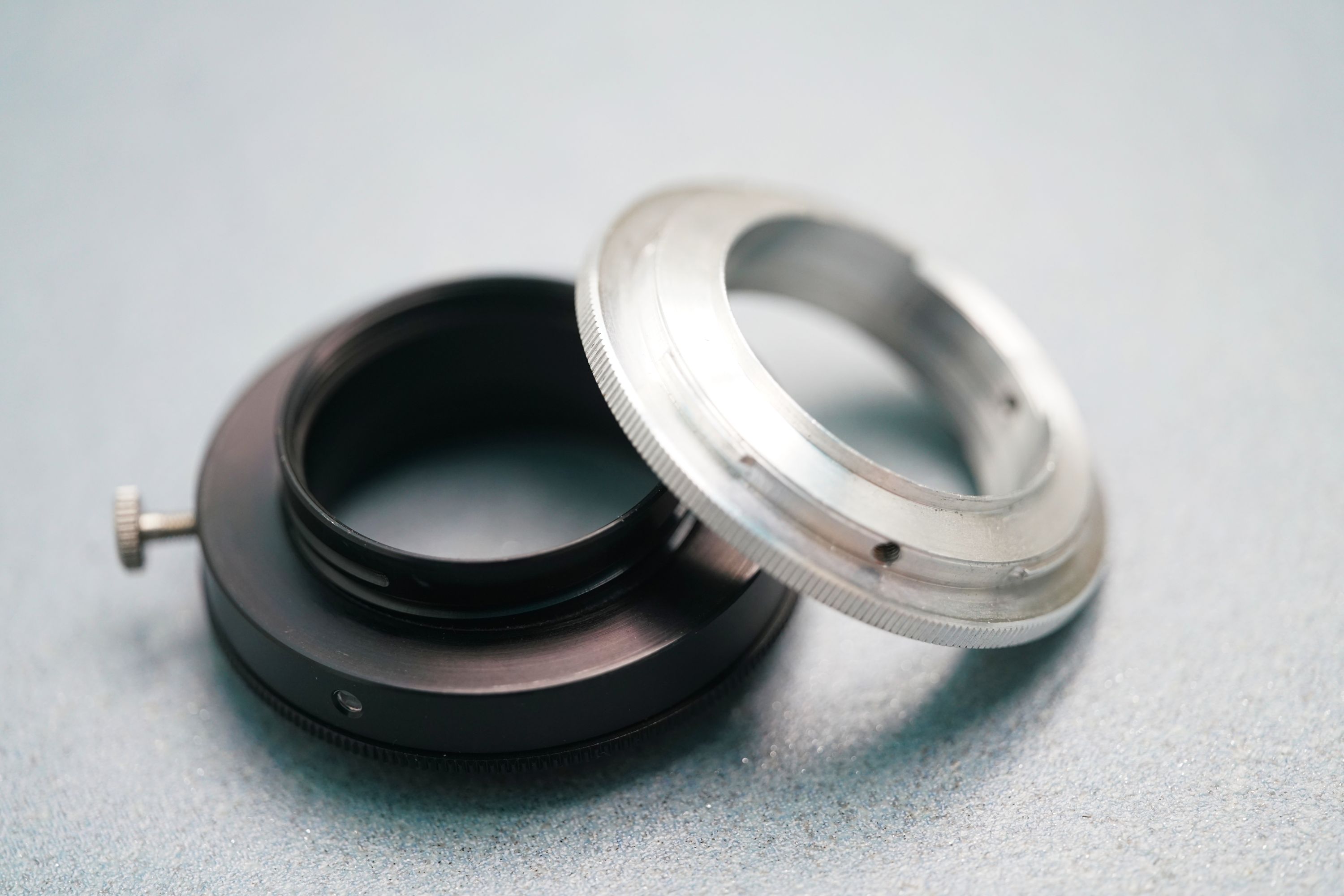

    Die beiden Einzelteile:
Hits: 520
Größe:  308,5 KB
