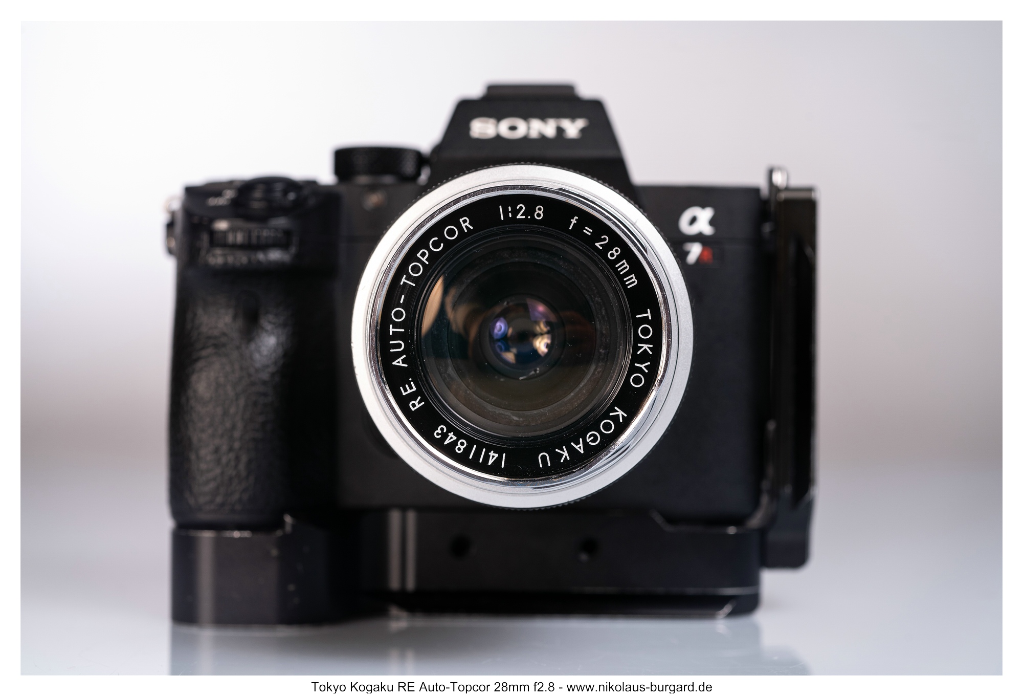

    Standard Tokyo Kogaku RE Auto-Topcor 28mm f2.8
    Liebe Altglas-Freunde, die "Topcon-Story" geht weiter,
    und zwar mit dem
    Tokyo Kogaku RE Auto-Topcor 28mm f2.8,
Hits: 571
Größe:  456,8 KBdas ich euch gerne vorstellen würde.
    Den kompletten Testbericht inklusive aller Schärfereihen, Verzeichnungs- und Farbfehlertestes findet ihr auf meiner Seite hier:
    Tokyo Kogaku RE Auto-Topcor 28mm f2.8 - Nikolaus-Burgard.de
    Neben den aussagekräftigen Testbildern findet ihr dort ganz viele Bildbeispiele, und ein Fotokollege hat mir umfangreiches analoges Material auf Film bereitgestellt.
    Dieses Weitwinkelobjektiv erschien wie das RE Auto-Topcor 20mm f4 sowie das RE Auto-Topcor 85mm f1.8 in den Jahren 1969/70 und gehört somit zu den späten Ergebnissen der Objektiventwicklung bei Tokyo Kogaku.
    Einige technische Daten:
    - Länge: 60mm
    - Gewicht: 240g
    - Optisches System: 7 Linsen in 7 Gruppen (Achtung: Das oft in Verbindung mit diesem Objektiv gezeigte optische Schema stimmt nicht und stammt vom späteren, von Cima Kogaku gefertigten RE Topcor 28mm f2.8) , single coated
    - Blende: von f2.8 bis f22 mit Clicks, 6 Blendenlamellen
    - Naheinstellgrenze: 30cm
    - Frontgewindedurchmesser: 49mm
    - Erscheinungsjahr: 1970
    Und so sieht das gute Stück aus:

    Und so sieht das Objektiv fertig adaptiert an eine der Testkameras aus:
Hits: 597
Größe:  494,4 KB
Hits: 587
Größe:  478,1 KB
Hits: 610
Größe:  483,2 KB
    Die Kombination aus Objektiv, Adapter und Kamera ist in der Länge und im Durchmesser gut vergleichbar mit den meisten 28mm-Objektiven der anderen etablierten Hersteller.
    Das Objektiv selbst hat die 5 Jahrzehnte sehr gut überdauert und sieht fast "wie neu" aus (einziger Wehrmutstropfen ist ein eingedelltes Frontfiltergewinde),
    auch die Fokussierung läuft noch seidenweich und der Blendenring klackt satt in seine Positionen.
    Kameras für die Bilder dieses Tests waren die Sony Alpha 7III (Kleinbildformat, 24MP) und die Sony Alpha 7RIII (Kleinbildformat, 42MP).
    Die analytischen Bilder zur Bildschärfe sind alle mit der Sony Alpha 7RIII entstanden.
    Die jeweils verwendete Kamera steht in den Bildunterschriften.
    Alle Bilder sind als raw aufgenommen worden und wurden in Lightroom entwickelt.
