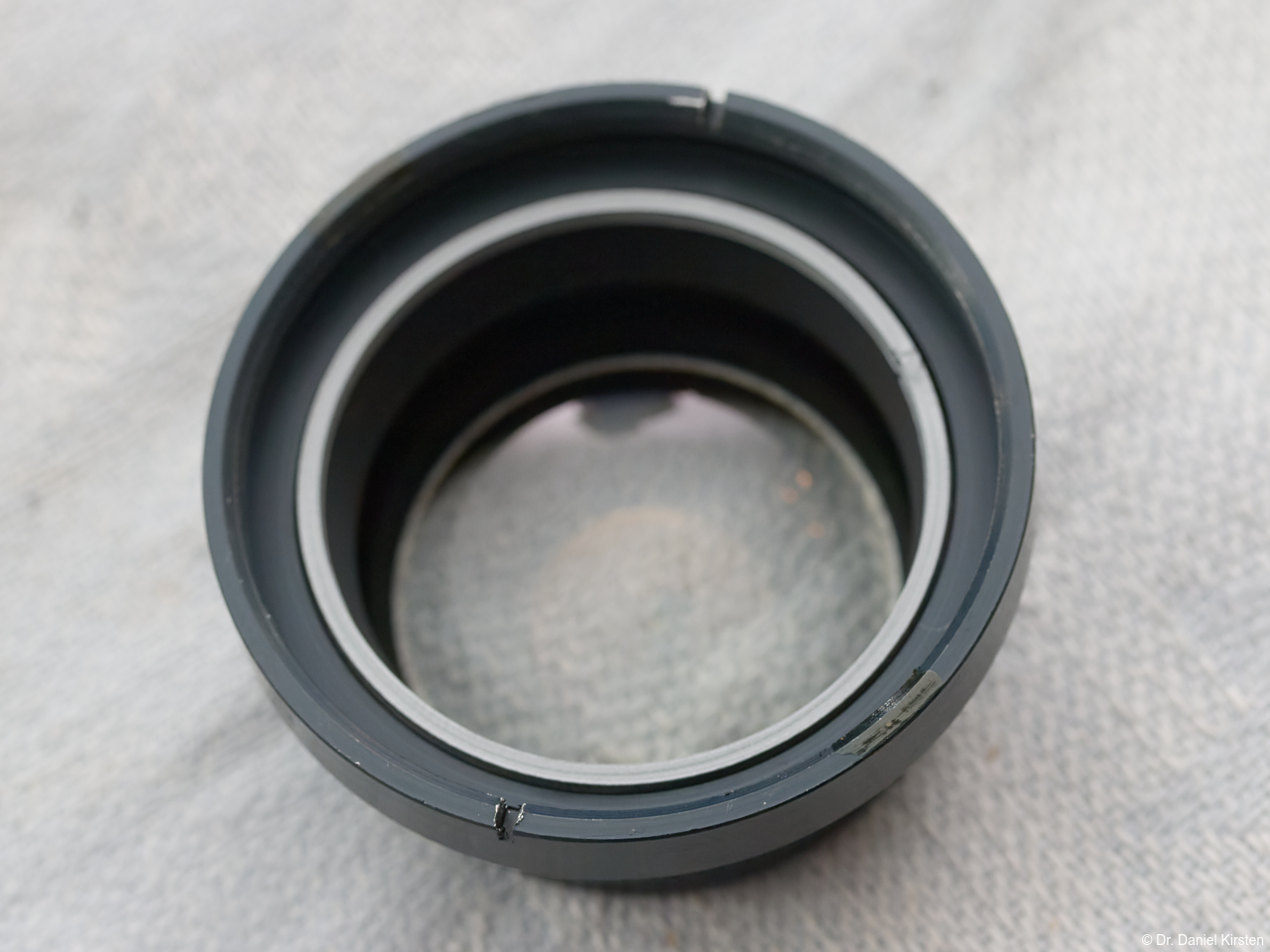

    Hallo Leute,
    ich habe mein Helios-44M auf Petzval umgebaut. Es war etwas schwierig, da sich beim Herausschrauben
    des inneren Tubus der zweite Tubus mit herausgeschraubt hat. Als Werkzeug habe ich eine zurechgebogene
    Büroklammer und einen kleinen Schraubendreher verwendet. Den Abstandsring habe ich 3D-gedruckt.

    ich habe bei dem Helios-44M die vordere Linse umgedreht. Das ist bei den Helios-44
    Objektiven eine weit verbreitete Modifikation, die als Petzval bezeichnet wird. Im Netz
    gibt es viele Bespielaufnahmen und auch Anleitungen.
    Ich habe mich an die Anleitung hier
    https://www.youtube.com/watch?v=fykfjqvwStg
    gehalten. Bei dem Versuch, den inneren Ring herauszuschrauben, löste sich jedoch eine
    größere Baugruppe. Daher musste ich das Objektiv weiter auseinanderbauen und konnte
    dadurch einige Aufnahmen vom Innenleben machen. Ich musste
    drei Schrauben (sichtbar bei 1:45) lösen und eine Abdeckung entfernen, dann konnte
    ich die Baugruppe herausnehmen und den inneren Ring herausschrauben.
    Wenn man die vordere Linse umgedreht einlegt, dann berühren sich die beiden vorderen
    Linsen, das ist im Video ab 4:12 zu sehen. Daher habe ich vor der vorderen Linse den
    Distanzring von hier
    https://cults3d.com/de/modell-3d/gad...val-mod-washer
    eingelegt.
    In den nächsten Tagen gibt es Bilder zu sehen.
    DanielDD
