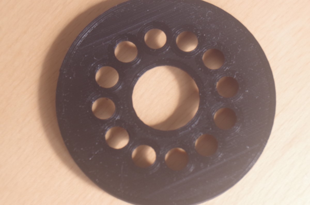

    Name:  IMGP2239 (Custom).JPG
Hits: 288
Größe:  104,6 KB
    Einfache Siebblende für Cinerectim und andere Kinoobjektive mi 62,5 mm Durchmesser
  15. 2 Benutzer sagen "Danke", Hutschi :

    Mit einreihiger Siebblende, siehe Abbildung.
    Tulpe
    by Bernd Hutschenreuther, auf Flickr
    Tulpe
