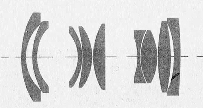

    Linsenschema:
    Name:  ttartisan opt design.jpg
Hits: 1459
Größe:  76,7 KB
