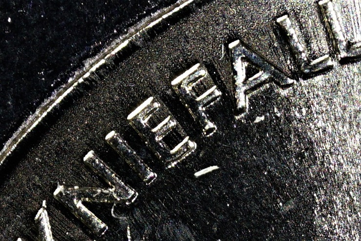

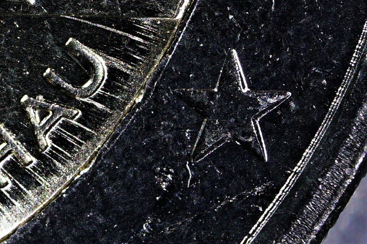

    Hier einige Beispielfotos, allesamt Singleframes. Es ist nahezu unmöglich eine perfekte Planlage zu
    erreichen, hier müßte dann eigentlich gestackt werden.

    #3, 2 Euromünze:

    crops daraus:

    Fazit:
    Es ist ein für den Maßstab 1:1 optimiertes Objektiv, dass eine apochromatische Korrektur für einen
    erweiterten Spektralbereich besitzt. Ich finde nicht den Hauch eines Farbquer- bzw. längsfehlers.
    Ebenso zeigt es keine sichtbare Bildfeldwölbung und auch keine sichtbare Verzeichnung.
    Ich würde sagen, dass es in dieser Disziplin (und Preisklasse) konkurrenzlos ist. Wer einen defekten
    Nikon Coolscan ED zuhause hat, der kann nach dem Ausbau der Optik über ein top Makroobjektiv
    verfügen. Der "kleine" Bruder aus dem Coolscan 4000 ED schaut optisch nahezu ebenbürtig aus. Da
    muß ich bei Gelegenheit noch nachberichten.

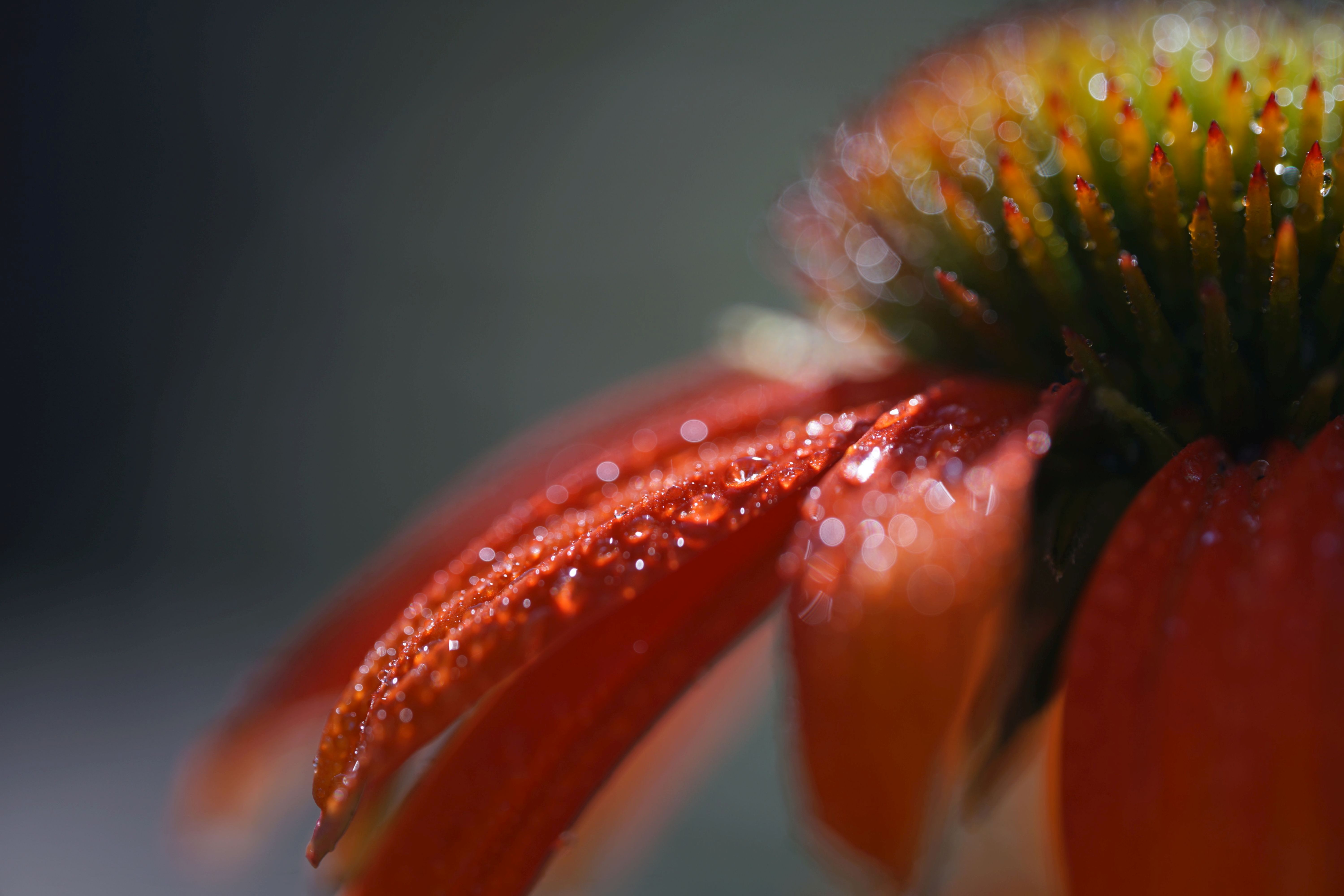

    ich habe heute bei bestem Wetter ein wenig mit dem grossen Scanner Objektiv von Nikon gespielt. Dabei habe ich festgestellt, dass der ultraschmale Tiefenschärfebereich sehr gut in das Foto integriert werden kann, da es über ein unglaublich cremiges Bokeh verfügt und auch dass es trotz der 14 Linsen recht unempflindlich gegen Streulicht ist.
    Ich habe die Fotos auf die höchstmögliche Forenauflösung verkleinert, so dass ich Euch ans Herz lege so richtig tief in die Fotos hineinzuzoomen.
    Aber seht selbst:
