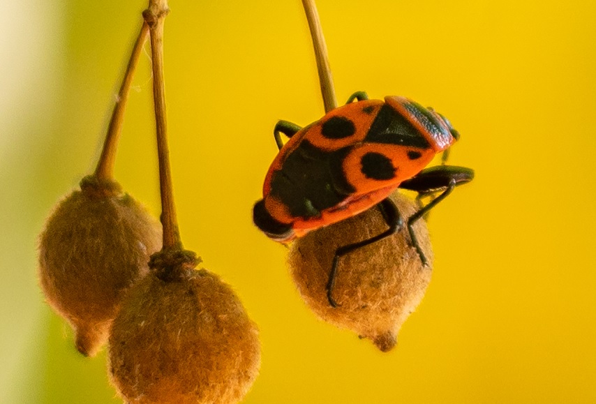

    #10 f1.6 im Nahbereich: Die Schärfe und auch das ruhige, sehr schön weiche Bokeh wissen direkt zu gefallen:
Hits: 3525
Größe:  258,0 KB
    100%-Crop aus diesem Bild:
    Name:  Crop Käfer.jpg
Hits: 3626
Größe:  118,3 KB
    Das ist schon eine Ansage... Die Schärfe bei Offenblende ist sehr gut!
