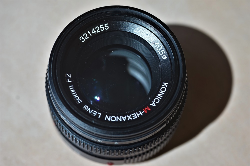

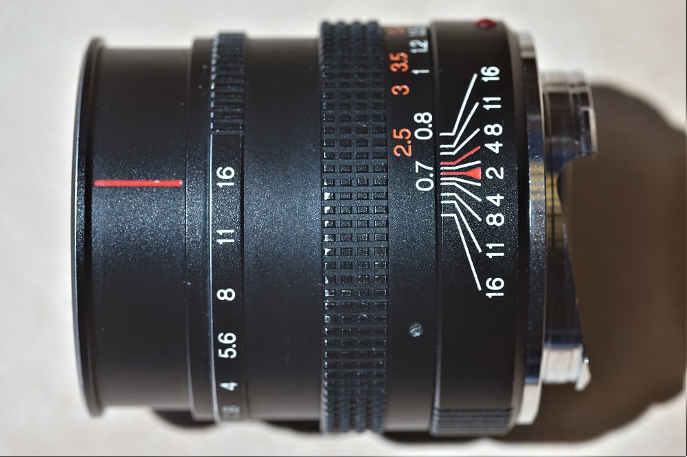

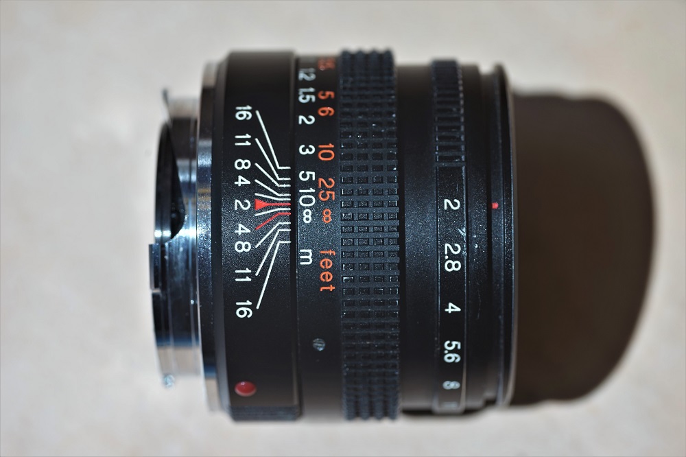

    Es ist 44mm lang (bei Unendlich-Fokus und eingefahrener Sonnenblende), mißt maximal 54mm
    im Durchmesser und ist 255 Gramm schwer.

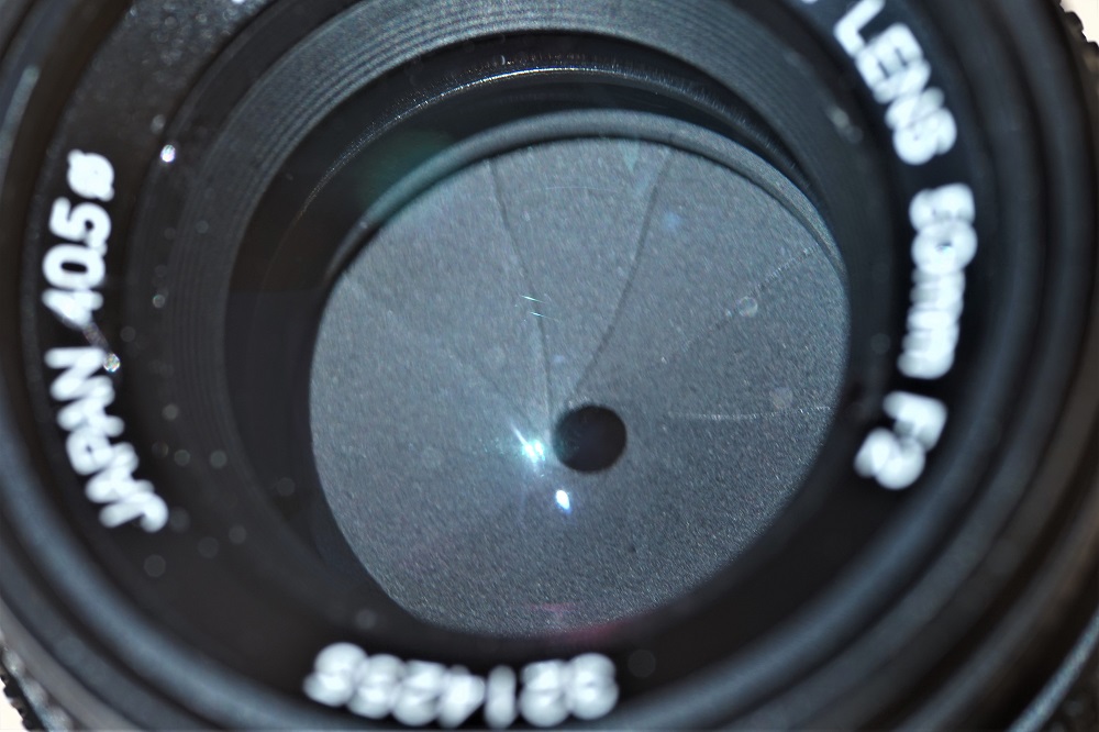

    Es ist aus 6 Linsen in 5 Gruppen aufgebaut, ist sehr aufwändig mehrschichtvergütet, hat eine
    Blende bestehend aus 10 Lamellen und besitzt eine ausziehbare Sonnenblende.
    Hier ist es:

    Die Verarbeitung ist auf ganz hohen Niveau, kein Ring hat Spiel, alles läuft butterweich und
    geschmeidig und es ist aus dem Vollen gedreht...
