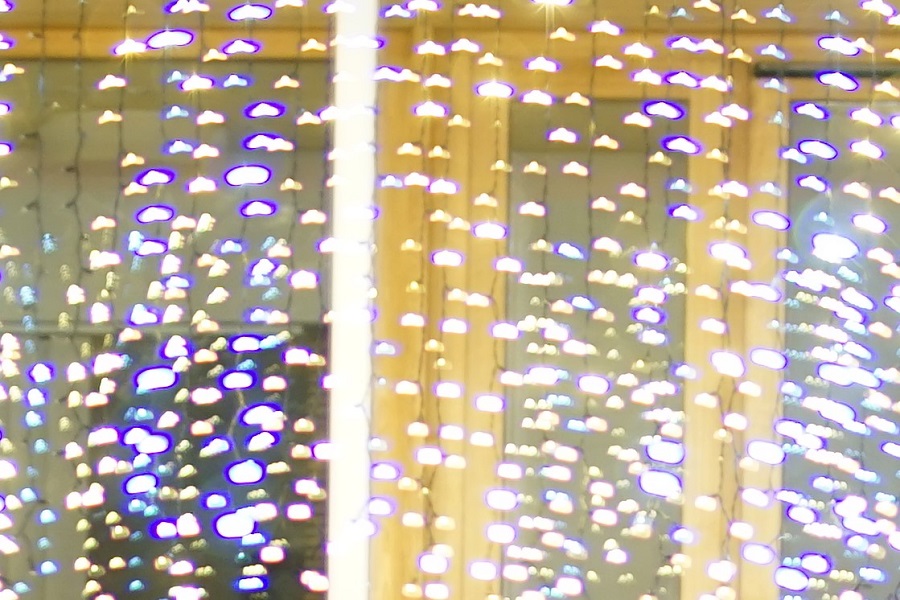

    mich hat interessiert, wie sich meine lichtstärksten Objektive hinsichtlich des
    gefürchteten Komafehlers so machen.
    Ich habe folgende Objektive verglichen:
    Mitakon Speedmaster 0,95/50mm
    Nikon Noct Nikkor 1,2/58mm
    Canon fd aspherical 1,2/55mm
    Canon fd l 1,2/85mm
    Bis auf das Mitakon beinhalten alle Objektive mehr, oder weniger aufwendig gefertigte
    asphärische Linsen zur Korrektion dieses Bildfehlers.
    Gleichzeitig habe ich die Gelegenheit genutzt, die Unschärfekreise unter die Lupe zu
    nehmen.
    Ich habe eine weihnachtliche Beleuchtung eines Cafes in der Umgebung gewählt.
    Fotografiert wurde mit der Sony A7 auf einem stabilen FLM Stativ.
    Alle Fotos sind logischerweise bei Offenblende entstanden und zwar im FX Format.
    Das Wetter war grausam, so dass ich ein wenig unter Zeitdruck war, aber ich denke
    die Fotos sind, wenn auch nicht perfekt, doch ausagekräftig genug.
    Zu Beachten ist, dass diese Lichter vor einer stark spiegelnden Fensterscheibe hängen.
    Die Reflexe erscheinen daher unscharf. Das hat nichts mit einer unkorrekten Fokuslage
    zu tun.
    Komavergleich
    Canon 1,2/55:
Hits: 1691
Größe:  260,3 KB
    crops, Ecke links, Rand oben, Ecke rechts:
Hits: 1704
Größe:  244,9 KB

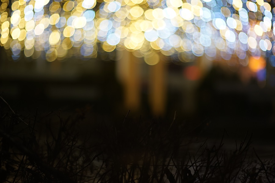

    Unschärfekreise:
    Canon 1,2/55:
Hits: 1610
Größe:  182,5 KB
    crops, Ecke rechts oben, Rand oben:
Hits: 1797
Größe:  199,4 KB
Hits: 1708
Größe:  144,7 KB
    Nikon 1,2/58:
Hits: 1737
Größe:  204,4 KB
Hits: 1515
Größe:  180,2 KB
Hits: 1613
Größe:  138,2 KB
    Mitakon 0,95/50:
Hits: 1651
Größe:  177,9 KB
Hits: 1880
Größe:  161,9 KB
Hits: 1693
Größe:  110,1 KB
    Canon 1,2/85:
Hits: 1819
Größe:  153,2 KB
Hits: 1639
Größe:  181,3 KB
Hits: 1616
Größe:  139,1 KB
    Fazit:
    Das Nikon liefert in der Summe die Bilder mit dem geringsten Komafehler und den schönsten
    Unschärfekreisen.
    Das 55er Canon hat einen deutlich erkennbaren Komafehler, aber noch schöne Unschärfekreise.
    Das Mitakon hat den deutlichsten Komafehler, aber dafür recht schöne Unschärfekreise.
    Das 85er Canon hat einen recht geringen Komafehler, aber grauenhafte Unschärfekreise. Dies
    ist wohl der lasergeschnittenen Asphäre zuzuschreiben.
    Ich hoffe dass dieser doch sehr spezielle Vergleich für den Einen, oder Anderen von Nutzen ist.
    LG Christian

    ich führe diesen Thread mit einem leicht geänderten Setup weiter.
    Die Kandidaten sind diesmal:
    Noct Nikkor 1,2/58
    Canon Fd aspherical 1,2/55
    Canon Fd L 1,2/50
    Die Aufnahmen sind mit der Sony A7R II entstanden, das Wetter war mies, das Fokussieren trotz Lupe eine Qual...
    Logischerweise sind alle Fotos bei Offenblende, also f/1,2 entstanden. Das Nikon erforderte ein wenig kürzere
    Belichtungszeiten, so dass es wohl näher an die Lichtstärke von 1,2 hinkommt, als die beiden Canons.
    #1,

    Crops von oberen Teil des Christbaumes
    Nikon:
Hits: 1107
Größe:  241,1 KB
    Canon 55:
Hits: 1166
Größe:  222,3 KB
    Canon 50:
Hits: 1069
Größe:  235,6 KB

    Fazit: Alle Objektive besitzen eine optische Rechnung, basierend auf dem klassischen Doppel-Gauß Typ.
    Von keinem der drei Kanditaten darf man sich heutzutage Wunder an hochauflösenden Sensoren erwarten.
    Von der Schärfe und vom Kontrast finde ich das Canon Fd L 1,2/50 am besten. Das Nikon und das Canon
    Fd aspherical 1,2/55 sind beide ein wenig duftiger, bieten aber einen hohe Auflösung in der Bildmitte.
    Das Nikon bietet die schwächste Randschärfe, hat aber die beste Komakorrektion. Das ist kein Wunder, denn
    darauf wurde es getrimmt. Die Unschärferinge sind beim Noct-Nikkor mit grossem Abstand am schönsten.
    Als alter Nikonianer, der eine ganz emotionale Bindung zum Noct-Nikkor hat, kann ich keine abschließende
    Wertung geben, die wirklich neutral ist.
    Damit bleibt mir nur zu sagen, dass alle drei Objektive ihren ganz eigenen Charme und Charakter haben und
    damit, wenn sie denn richtig eingesetzt werden auch ganz besondere Fotos entstehen.
