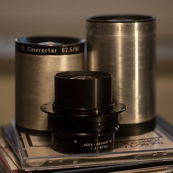

    Vor ein paar Tagen habe ich mir bei ebay zwei Projektionsobjektive für 35mm und ein Repro-Objektiv von Agfa ersteigert, das ich hier vorstellen möchte.
    Es ist das vordere schwarze und trägt nur die Bezeichnung Agfa - Gevaert AG 1:4/107 und Lens made in Germany.
Hits: 1207
Größe:  39,0 KB
    Ich habe keine weiteren Infos darüber gefunden.
    Nun habe ich etwas gebastelt, um das Teil an die A7 bzw. die a6000 zu bringen, zufällig paßte ein M42 Zwischenring hinten an das Objektiv,
    mußte ihn nur noch etwas mit Klebeband sichern. Das ganze habe ich dann wegen der Entfernungseinstellung an einen M42-Nex Helicoid geschraubt.
    Das Objektiv hat vorn einen Durchmesser von 52mm, hinten 50mm und die Länge liegt bei 60mm, es gibt eine stufenlose Blende,
    Blendenbeschriftungen sind nicht vorhanden. Weiterhin ist noch der Befestigungsring am Balgen des Reprogeräts zu sehen,
    den werde ich abmontieren, sollte das möglich sein.
    Der Aufbau sieht so aus:
Hits: 1075
Größe:  60,5 KBName:  K640_DSC04495.JPG
Hits: 1024
Größe:  61,4 KB
    Ich habe es heute erstmals ausprobiert und festgestellt, daß das ich das Objektiv nicht mehr hergeben werde, weil es haptisch 1A ist,
    sozusagen aus dem vollen gefräst, und zu den schärfsten Objektiven über das gesamte Bildfeld gehört, die ich besitze. (Natürlich gehört
    sich das auch so bei einem Reproobjektiv)
