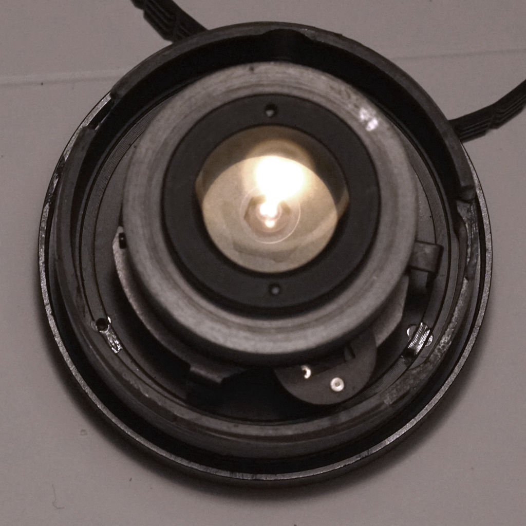

    ich habe mir relativ günstig ein Sigma Mini-Wide 1:2.8 28mm MD gekauft. Äußerlich sieht es gut aus. Allerdings fiel mir bei den Fotos ein Problem auf. Die Bilder waren etwas verwaschen und kontrastarm. Gegen das Licht fielen mir dann viele kleine Sprenkel auf einer der inneren Linsen auf. Ich denke es ist kein Pilz sondern eher eine Flüssigkeit.
    Da von außen nichts zu machen schien, habe ich versucht das Objektiv zu zerlegen. Mit mehreren Anläufen und Irrwegen habe ich nun den gesamten hinteren Teil entfernen können. Ebenso die kleineren Linsen vor den Blendlamellen. Die Verunreinigung war dort nicht zu finden. Also muss ich an die vorderen Linsen rankommen. Leider sind diese scheinbar fest in einem eigenen zylindrischen Gehäuse befestigt. Dies ist drehbar, dennoch fest mit dem vorderen Teil des Objektivs verbunden. Dieser Teil scheint auch in einem Guss mit dem Brand Ring verbunden zu sein.
    Wie könnte ich an die vorderen inneren Linsen heran kommen?

    Die Hinterlinsen kannst Du mit einem Spannwerkzeug öffnen, indem Du die Spitzen des Werkzeugs in die zwei Vertiefungen einführst und dann den Ring rausdrehst.
    Für die Vorderlinsen müsstest Du mal einen passenden Gummistopfen nehmen, und schauen, ob sich der Ring mit dem Schriftzug lösen lässt.
