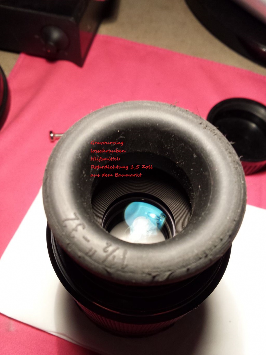

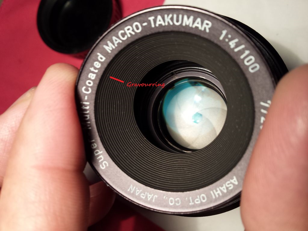

    Vorab noch die Info das man fast alle M42 Takumare von "vorne" öffnet um an die Problemstellen, Linsen oder Blende zu kommen.
    Dazu muß zunächst der Gravourring runter ....

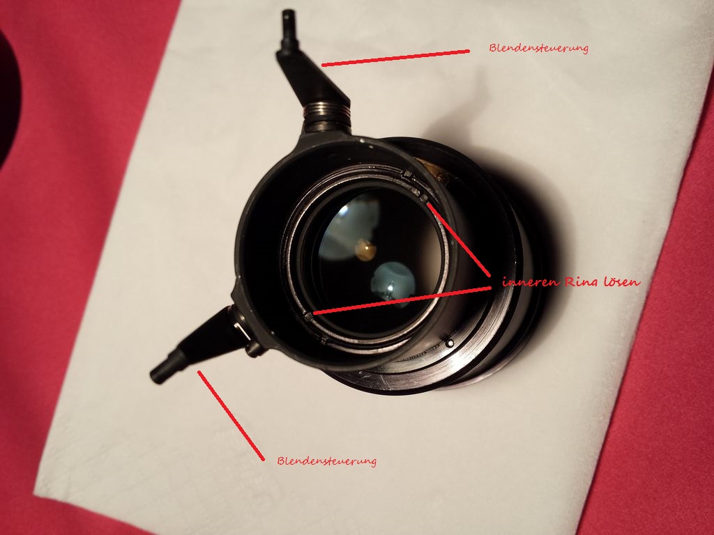

    Danach die Schrauben für die Linseneinheit lösen ...
    Bei Entnahme der Linseneinheit unbedingt merken wie die Blendenhebel gesessen haben.

    Jetzt kommt man bequem an die Linsen und nach Entnahme der Linsen an die Blende.

    Das Schwierigste beim Zusammenbau ist das wieder einfädeln der Blendenhebel !
