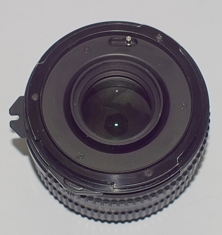

    das vorgenannte Objektiv habe ich rel. günstig gekauft, mit dem Wissen daß die Blendenfunktion (Blendenlamellen einseitig verölt) zeitweise gestört sowie auch der Fokusgang hakelig und schwergängig ist .Diese Umstände konnten von mir leicht beseitigt werden. Mit einem selbst gefertigten Adapter konnte ich die Linse an meine Sigma-Kameras anschließen und einige Aufnahme-Tests durchführen. Die Aufnahmen mit Offenblende empfand ich etwas getrübt und der Blick von der Frontlinse durchs Objektiv zeigt auch den Grund der Trübung, denn auf der Linse hinter den Blendenlamellen ist eine schlimme Schmierade zu sehen. (Bild1)

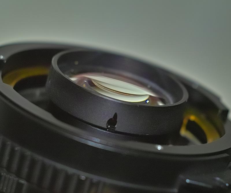

    Mein Versuch die Rücklinse(n) zu demontieren scheitert aber sofort am offensichtlich verklebten Fassungsring der Hinter-Linse. (Bild2)

    Die Aufnahme ist ein wenig "unglücklich"..
    Ich habe ein Mamiya C 2.8/80mm, aber das hat in der Rücklinsenfassung insgesamt 4 Kerben.. einmal zwei um die Rücklinse selbst zu entnehmen und zwei weitere, um den gesamten Tubus mit allen Linsen bis zur Blende entnehmen zu können.
    Dies kann ich auf Deinen Bildern leider nicht erkennen, da sie viel zu geringe Schärfentiefe ausweisen.
    Der Kennbuchstabe N am Ende der Objektivbezeichnung läßt mich aber darauf schließen, dass es sich um eine andere Version handelt, die Du in Händen hältst. Den Sicherungslack bekommst Du gegebenenfalls über Erhitzung (Föhndusche) und entsprechend "strammes und druckvolles Drehen" aufgebrochen. Solltest Dir aber merken, wie tief das eingeschraubt war, falls dieser Lack auch eine Justageverriegelung war. Wenn aber nur das versehentliche Herausdrehen des Teiles mit der Rücklinse dadurch verhindert werden sollte, die Geschichte also bündig eingedreht ist, spielt es natürlich keine Rolle.
    Zeige doch bitte mal in einer etwas größeren Entfernung das gesamte Objektiv von vorn (um zu sehen, ob wir vom gleichen Objektivtyp reden) und dann ebenso ein detailreicheres Bild vom Rücklinsenbereich.

    und der Rücklinse mit ihrem Befestigungsring. Wie ersichtlich zeigt der Ring einzig an seiner Einschraubseite einen ca.1,5mm breiten Schlitz mit Spuren einer Versiegelung.(Bild3)

    Mit Deinem Hinweis : „Den Sicherungslack bekommst Du gegebenenfalls über Erhitzung (Föhndusche) und entsprechend "strammes und druckvolles Drehen" aufgebrochen. Solltest Dir aber merken, wie tief das eingeschraubt war, falls dieser Lack auch eine Justageverriegelung war“ hast Du tatsächlich die Problematik erkannt, denn der Ring wird wohl endbrutal festgeklebt sein. Spuren vom Ansatz einer Zange, mit der irgendein „Möchtegern“ den Ring abdrehen wollte, zeigen wohl die Vergeblichkeit seiner Bemühungen. Vermutlich ist dann dieser „Möchtegern“ den Weg von der Frontlinse aus ins Innere des Objektivs gegangen und hat (ich vermute mal) den anhaftenden Ölnebel auf der zur Blende zeigenden Linsenseite erst richtig verschmiert. Wie auch immer, ich fürchte, daß ich wohl oder übel auf irgendeine Art und Weise den besagten Ring lösen muss. Bin auch für weitere Tips ein dankbarer Empfänger!

    Hallo Robert,
    jo das wird so sein..
    Eine Sache, die ich vielleicht versuchen würde:
    Besorg Dir in der Apotheke eine Spritze und eine dünne "Kanüle".. und dann ausm Baumarkt Aceton.
    Eine Chance könnte darin bestehen, in diese kleine Lücke, durch die man das Gewinde schon sehen kann, mit dem in die Spritze aufgezogenen und in das Gewinde "eingespritzten" Aceton diese Verklebung zu lösen.
    Aceton ist sogar in der Lage, Sekundenkleber anzulösen.. Mit ein wenig Glück löst es diesen Kleber auch.
    Aber wie gesagt.. auf eigenes Risiko.. aber ich würde vermutlich so vorgehen an dieser Stelle. Es kann zwar dazu führen, dass auch der Lack auf den GEwinden und der Umgebung mit gelöst wird, aber nachschwärzen kannst Du ja immer noch mit irgendwas. Zur Not halt mit einem Edding.

    Trotz Befolgung von Henrys Vorschlag mit Aceton die Gew.-Versiegelung zu lösen ließ sich der besagte Ring ohne Hilfsmittel (also nur mit der Hand) nicht abdrehen. Endlich kam ich auf den Einfall
    einen Hakenschlüssel
Hits: 1288
Größe:  193,2 KB
    (Bild4)
    durch befeilen an den in Bild 3 gezeigten Schlitz anzupassen und damit zu versuchen den Ring abzudrehen. Auch dieser Versuch schlug fehl, der Ring saß fest und mit Brachialgewalt wollte ich nicht rangehen.
    Dann aber habe ich, eingedenk Henrys Rat, die Objektiv-Rückseite nach unten gehalten, mit der Inj.-Spritze einen Tropfen Aceton auf den Gew.-Anfang verteilt, kurz gewartet, den Hakenschlüssel angesetzt und mit kaum spürbarem Ruck war der Ring frei zum Abdrehen. Zur Freude über den Erfolg durch Henrys Ratschlag kam dann nach der Linsen-Demontage aber die große Enttäuschung.
    Die von mir vermutete, der Blende zugewandte, konkave Linsenseite war zwar ein wenig verstaubt jedoch keinesfalls ölverschmiert. Die Schmierade ist (vermutlich) ein Verkittungsfehler oder eine bereits fortgeschrittene Auflösung der Verkittung der konkav/konvexen Linsengruppe der in Richtung Kamera angeordneten Linsen (siehe Bild 1) Was ist Eure Meinung dazu ? Interessieren würde mich auch ob sich diese Ablösung durch einen Fachmann wieder rückgängig machen lässt oder ob ich mich (sehr ungern) mit den gegebenen Tatsachen abfinde und damit eben weiterhin unter den gegebenen Umständen fotographiere.
