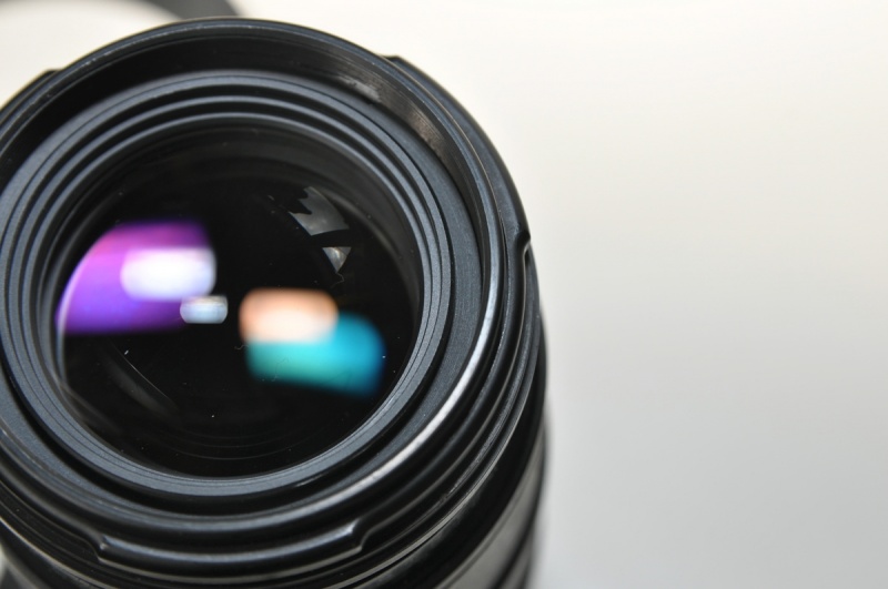

    Nabend, ich bin neu hier und habe gleich ein Problem...
    Ich muss leider obige 180er Linse öffnen und weiß nicht wie.
    Ich habe da leider feststellen müssen, dass weder Stangen-AF noch manuelle Scharfstellung funktionieren. Mit viel Probieren, Drehen und hin und her Schalten gehts dann irgendwann wieder kurz.
    Der manuelle Scharfstellring ist lose und lässt sich ca 3-4 mm nach vorne schieben, teilweise lässt sich im AF oder/und MF der Ring nur über die etwa halbe Entfernungsdistanz drehen. Manchmal verstellt sich gar nichts im Sucher, manchmal etwas.
    Ich müsste das Ding also von vorner auf machen. Die erste "Schicht" habe ich bereits, die vorderstee "Linse" ist raus. Innen ist ein Ring, der wohl ins Gewinde geschraubt war, dahinter war eine "Glasplatte", also reiner Schutz. Das Filtergewinde ist viel weiter reingefräst als notwenig. Ich frage mich, ob da noch mehr von vorne reingeschraubt ist, habe aber keine Ahnung, wie ich den Ring "fassen" soll.
    Habe auch den Gummiring (vom Fokusring) abgenommen. Den Klebstreifen dahinter auch, da war lediglich eine Kerbe zwischen den 2 Plastikteilen des Fokusrings,
    die durch den Streifen fixiert wurde, mehr nicht. Auseinanderziehen ließ selbiger sich auch nicht. Hinter dem zweiten Gummiring (im unteren Drittel) ist gar keine Schraube, Kerbe oder ähnliches.
    Für weitere Tipps wäre ich sehr dankbar...
    Vielleicht weiß ja jemand Rat. Ich möchte mich ungern von hinten (d.h. vom Bajonett her) heranarbeiten...

    Dann wäre es am sinnvollsten einmal ein paar Fotos von dem Kandidaten einzustellen.. und von den Problem - Zonen. Ohne das Objektiv vor sich zu haben oder zu sehen, ähnelt das Ganze dann doch ein wenig der "Kaffeesatz-Leserei" oder dem "Glaskugel-Putzen"... wenn man das Objektiv nicht kennt.
    So kann man halt nur Denkanstöße geben..
    Also zeig mal Deine bisherigen Schritte im Bild.. vielleicht fällt einem was dazu ein..

    Ja, wollte ich auch, nur muss ich ja erst die Voraussetzungen als Neuuser erreichen...
    Bild 2 zeigt die Linse noch mit dem von mir entfernten Schutzglas und dem Metallring.
    Die Verunreinigungen sind Salzkristalle von nem Seeurlaub, die saßen nur hinter dem Schutzglas und sind schon weg.
    Ich schau mal, dass ich mglst. schnell noch ein aktuelles Bild einstelle.

    21.09.2012
    8
    So, ich habe mal ein bischen weiter zerlegt, komme aber jetzt wieder nicht weiter, bzw. frage mich, ob ich nicht schon genug zerlegt habe... Ich hab vom Bajonett aus losgelegt, mir blieb ja nichts anderes übrig. Noch ist die Blende nicht betroffen, das sitzt alles in nem inneren Tubus.
    Bin für jede Hilfe dankbar. Wie gesagt, die Fokussierung ist das Problem, sowohl AF als auch MF.
