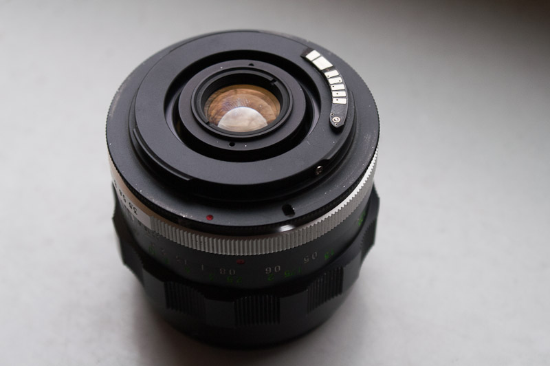

    lange ist mein letzter Umbau (MC 85/1.7) her, jetzt fiel mir letztens wieder mein 50er 3.5 Makro von Minolta in die Hände.. dazu kam hier im Forum irgendwo ein Beitrag, dass das Objektiv sehr gut sein soll, also wollte ich es an der Canon haben
    Lange Rede kurzer Sinn, es ist jetzt fertig Ich habe es nicht auf EF, sondern auf M42 umgebaut, da ich es so direkt mir AF Confirm Adapter sowie mit meinen Zwischenringen und Balgen (Alles M42) betreiben kann. Unendlich erreiche ich leider nicht ganz, bei einem Umbau auf EF wäre das wohl kein Problem gewesen, allerdings ist dieses ja ein Makroobjektiv und so reichen die 4-5 Meter, die ich fokussieren kann, völlig.
    Ich habe mal versucht Fotos vom Objektiv an der Cam, einige ganze Bilder und zwei Crops für die Schärfe anzuhängen
    Schöne Motive muss ich erst noch finden, das hier war nur auf die Schnelle.

    Henry - vielen Dank für das Aufräumen und die Erklärung Ich habe mich beim Einfügen schon gewundert, dass man das Layout nicht bestimmen kann Und ich muss sagen, es ist schön, dass nicht alles gleich gelöscht wird, man verwarnt wird, etc, sondern man hier freundlich verbessert wird
    Peter - Auf Canon Auflagemaß ist es leider nicht ganz.. Ich habe es ja auf M42 umgebaut und bekomme es damit nicht ganz auf unendlich. Es ist möglich, dafür habe ich die Löcher aber falsch gebohrt. Ich werde das die Tage vielleicht noch korrigieren, indem ich die Löcher im neuen Bajonett nocheinmal versetzt und richtig bohre. Andererseits brauche ich das Objektiv nur im Nahbereich bis einige Meter, für alles andere gibt es deutlich bessere Objektive

    Schön sieht´s aus!
    Was hast Du da zwischen Bajonett und Blendenring unterlegt?
    Der Umbau auf M42 hat ja noch den Vorteil billige M42 Zwischenringe und Balgengeräte nutzen zu können!

    Wenn das Teil aehnlich aufgebaut ist wie die 58er Rokkore (das 1.2er und das 1.4er) kannst du diesen Ring an dem Du das neue Bajonett angeschraubt hast rausnehmen und mit Schmirgelpapier etwas abschleifen bis das Auflagemass passt.
    So wie bei Schritt 8 in der Anleitung hier:
    http://www.cogitech.ca/Rokkor/index.html

    Genau dieses Bauteil hat das 50/3.5 nicht, was es etwas schwerer macht :(
    Ich habe einfach das Bajonett eines alten, verkratzten 35/2.8 M42 genommen, welches fast 1cm dick ist. Dieses habe ich so lange runtergeschliffen, bis es fast passte (der "Spaces") ist sozusagen im Bajonett integriert Leider hatte ich die Bohrungen (dumm, ich weiß) vor dem Anpassen der Dicke gemacht, und so die Schraubenköpfe großzügig weiter in das Bajonett eingelassen als nötig. Ich hatte nicht damit gerechnet, dass ich so viel abschleifen muss. Wenn ich jetzt noch mehr abnehme, könnten die Schrauben schon wieder rausbrechen, weil alles zu dünn wird.
    Bezüglich der billigen Zwischenringe und Balgen: Das war ja der Grund für M42 statt EF.. Ef wäre wohl deutlich einfacher gewesen, da hätte ich mir nur einen Spacer machen müssen..
