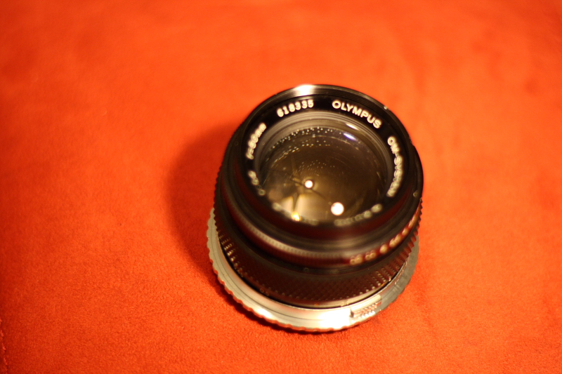

    Ich habe in der Bucht ein Zuiko günstig ersteigern können. Im Angebot war die Rede von undeutlichen Sachen im Objektiv (vielleicht Staub).
    Zwischenzeitlich ist die Linse bei mir eingetroffen und ich habe die Befürchtung, dass es sich um einen Pilz handelt. Ich hab mir schon überlegt, das Teil auseinander zu bauen und selbst zu reinigen. Allerdings traue ich mich noch nicht so ganz ran, weil ich absolut gar keine Ahnung davon habe und ich das Objektiv nicht unrettbar beschädigen will.
    Ich hab schon einige Bilder damit gemacht, jedoch nur bei einem eine Beeinträchtigung gesehen, die von dem Pilz kommen könnte.
    Kann mir jemand sagen, was eine professionelle Reinigung ungefähr kostet und wer da zu empfehlen wäre?
    Auf den ersten zwei Bildern und auf dem vierten ist ein Strich auf dem Objektiv erkennbar. Auf den letzten 2 und auf dem Ersten sind Punkte im Tubus zu sehen.

    Ich sehe diese Gespinse, ich tippe auf Pilz. Am besten reinigen (lassen).

    Standard AW: Pilz im Glas???
    Versuchs mal selber denn die Reinigung würde wohl sicherlich mehr als das buchterworbene Objektiv kosten
