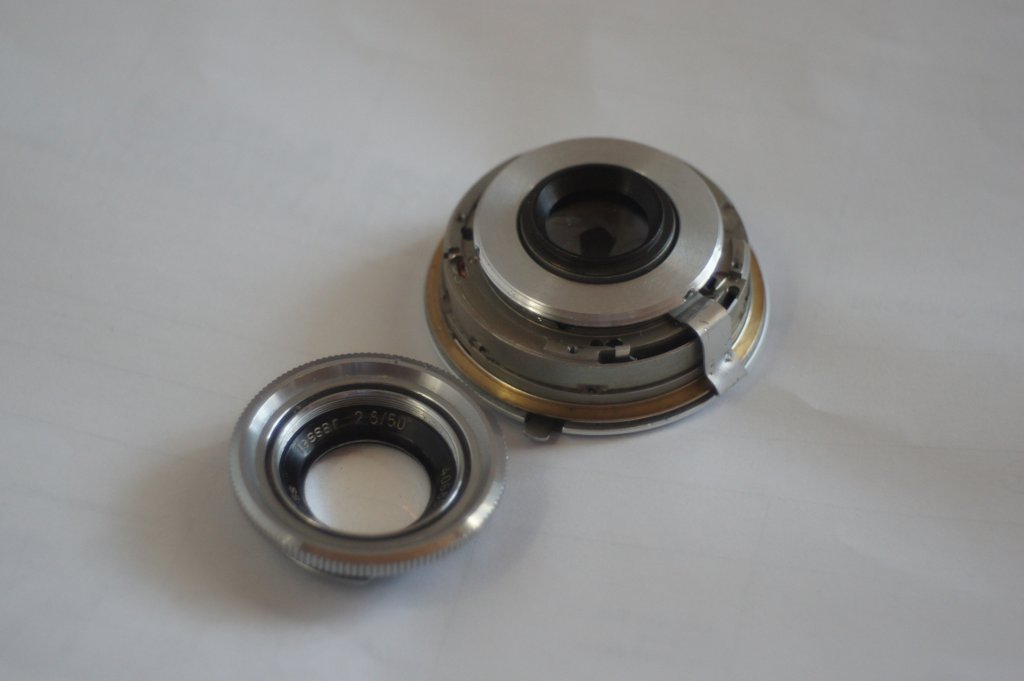

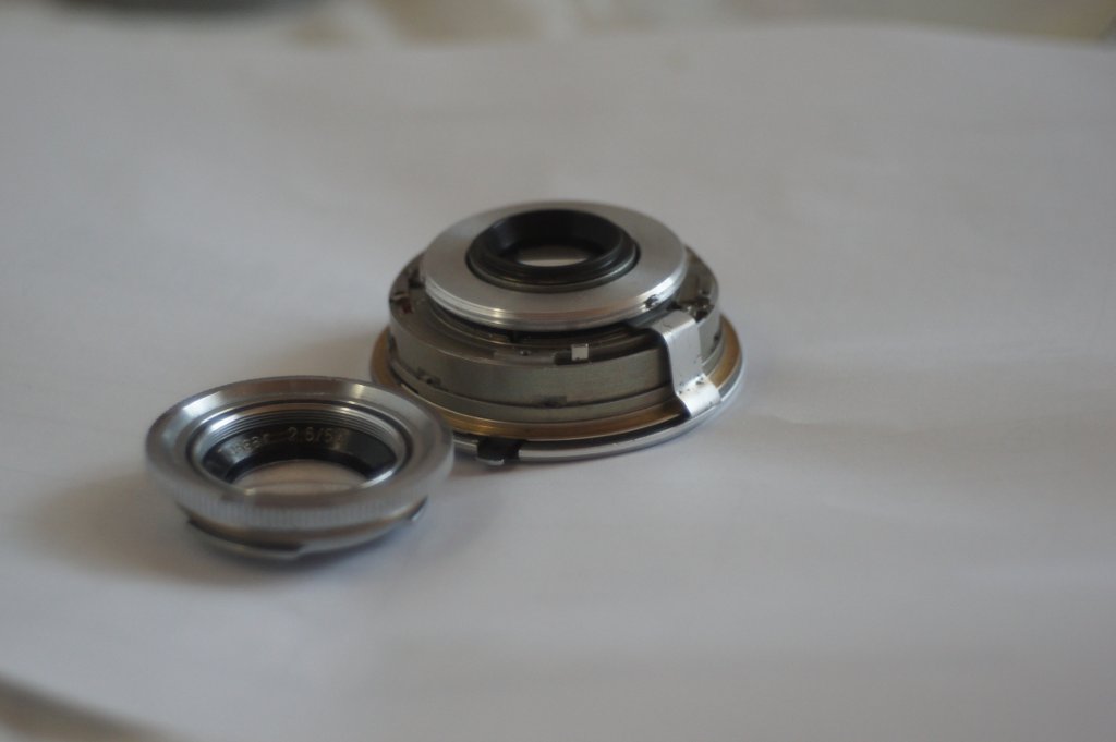

    Das VµFT hat heut in einer ersten Prototypenserie das Licht der Welt erblickt...

    Es ist der sogenannte "Erlkönig", also das allererste Exemplar, welches der Konzeptüberprüfung (=proof of concept) dient.
    Und wir liegen hierbei gut im Rennen... zwar gab es insgesamt 3 Dinge, die in dieser ersten Serie noch nicht ganz zuende gedacht waren (ist oftmals so, wenn man die Einzelteile noch nicht "anfaßbar" vorliegen hat, sondern quasi nur am "Zeichenbrett" denkt, wie die Dinge später ineinandergreifen und nicht genau sieht, wie die Toleranzen sich dann im fertigen Teil addieren).
    Aber wir haben die kleinen "Ungereimtheiten/Abweichungen" des fertigen Moduls aus der theoretischen Planung in die funktionsfähige Lösung überfuhren können... ihr also den "Feinschliff" verpassen können.
    Über die Anschaffung eines 3-D Druckers für künftige Entwicklungen denke ich bereits nach. Damit kann man sich dann vorab einen Prototypen "modellieren" ... und das Ineinandergreifen der Teile Kamera, Inlet und Tubus unter allen notwendigen Aspekten wie z.B. den Sitz des Tubus relativ zu den Kontaktflächen der Kamera, die exakte Eindringtiefe ohne Sensorbeschnitt, eventuell noch zu berücksichtigende Kontaktfelder, die im Modul später noch notwendig werden könnten und eine Reihe von anderen, oftmals auch meßtechnisch nur schwer ermittelbare Bezugsgrößen überprüfen.
    Aber es ist gelungen mit zwei notwendigen Nachbearbeitungsschritten, die erforderlichen Maße/Bezugsgrößen nun umzugestalten, dass sie für das Modul nun passen.
    Zwei Maßangaben waren in der Addition der Toleranzen anders anzusetzen und der Innentubus noch etwas anders auszuführen als ausgemessen und geplant.. nun werden diese Toleranzen noch auf der Drehbank nachgearbeitet und wir haben dann die für die CNC Maschine zukünftig gültigen Absolut-Maße ermittelt und die erste Serie dann fertiggestellt.
    So kann ich nun also heute bereits berichten, das es gelingt und wir ab Mitte der nächsten Woche die Systeme fertig haben werden. Sie liegen alle - schon schön aufgereiht - in der Werkstatt zur noch anstehenden Nachbearbeitung dieser erwähnten Toleranzen.
