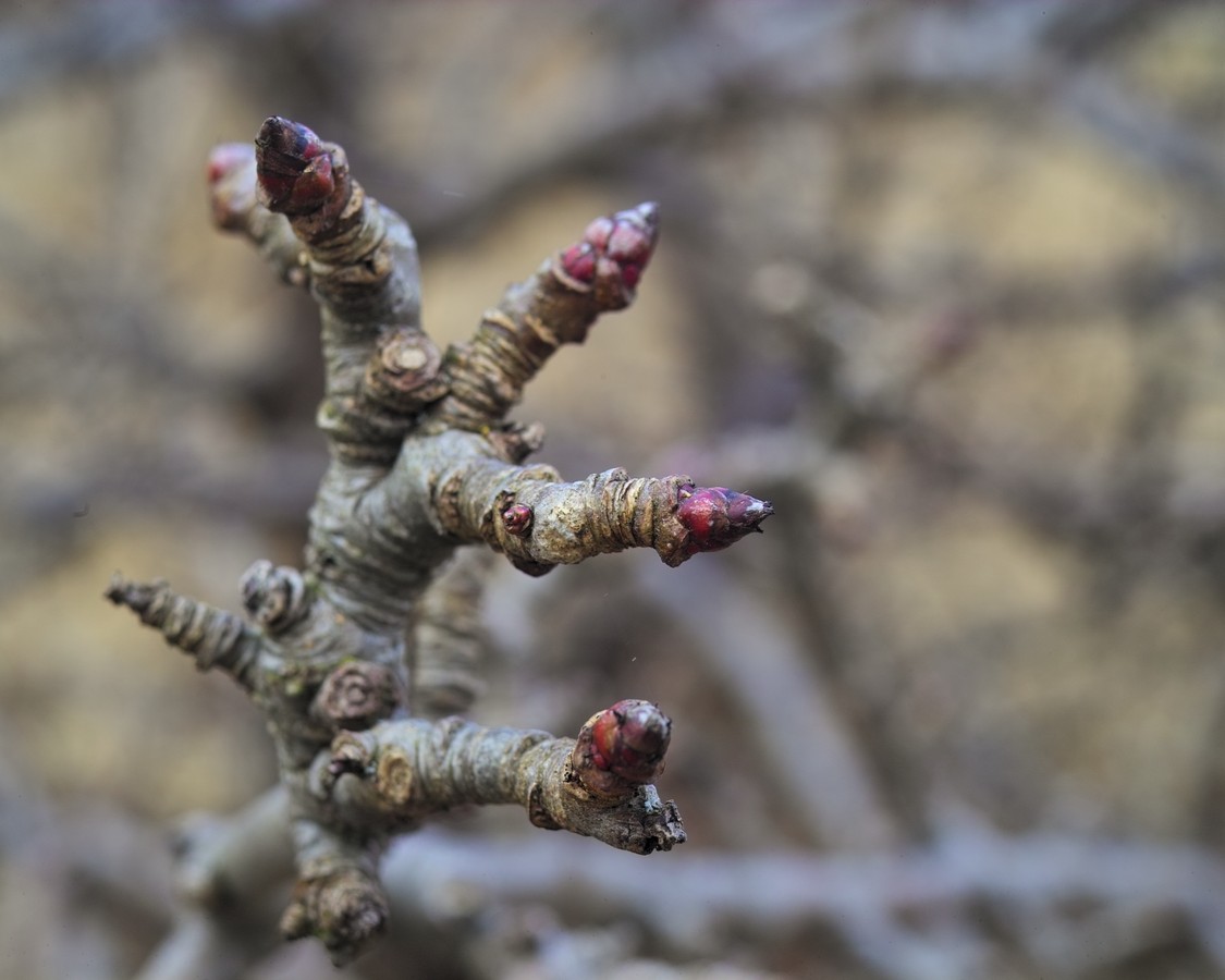

    Blende und Bokeh des Pentacon 30mm F/3.5
    Das Pentacon 30mm F/3.5 verfügt über 10 Blendenlammen, was ein rundes Bokeh erwarten lässt. Die Blende lässt sich stufenlos verstellen. Das Pentacon 30mm F/3.5 ist daher besonders für Videos geeignet, da sich Veränderungen der Schärfentiefe über die Blende als filmerisches Mittel einsetzen lassen.
    Da die Schönheit des Bokehs eine sehr subjektive Einschätzung ist, möchte ich diese nicht kommentieren, sondern zeige euch lieber ein Beispielbild (Blende 5.6).
