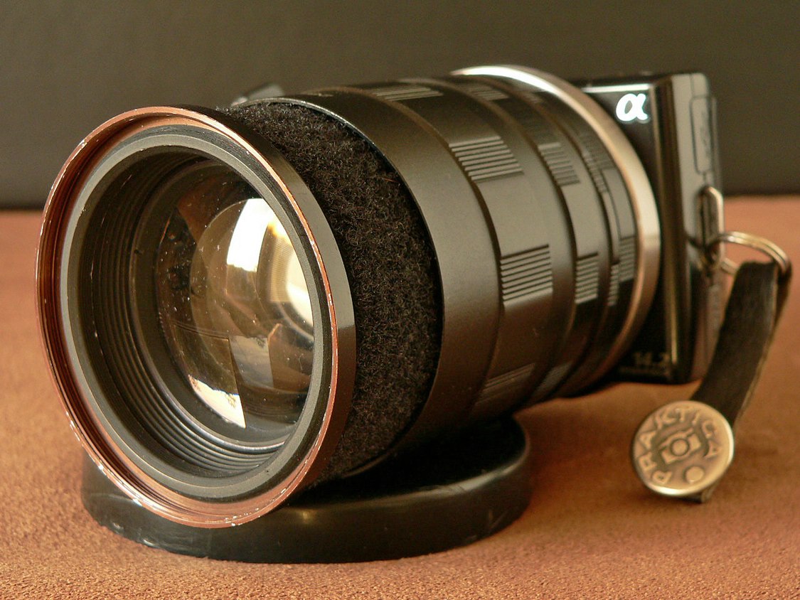

    Standard Adaption an die NEX 5
    Hier nochmals meine Variante um mit dem Objektiv an die NEX zu kommen.
    Name:  0002461  MEOPTA  MEOSTIGMAT  DCC.jpg
Hits: 613
Größe:  197,9 KB
    Name:  0002462  MEOPTA  MEOSTIGMAT  DCC.jpg
Hits: 654
Größe:  194,3 KB
    Name:  0002463  MEOPTA  MEOSTIGMAT  DCC.jpg
Hits: 607
Größe:  194,4 KB
    weiter

    crazy-photo
    mit dem umklebten Klettband
    Name:  0002464  MEOPTA  MEOSTIGMAT  DCC.jpg
Hits: 628
Größe:  194,3 KB
    mit der Rückseite
    Name:  0002465  MEOPTA  MEOSTIGMAT  DCC.jpg
Hits: 600
Größe:  193,2 KB
    Hoffe es ist deutlich genug um zu erkennen das mit einfachen Mitteln hier kein Umbau zu bewerkstelligen ist.
    Name:  0002466  MEOPTA  MEOSTIGMAT  DCC.jpg
Hits: 614
Größe:  194,2 KB
    mit der Front und zu sehen der eingedrehte StepUp Ring
    Name:  0002467  MEOPTA  MEOSTIGMAT  DCC.jpg
Hits: 616
Größe:  199,3 KB
    weiter

    crazy-photo
    mit den Macroringen hier
    Name:  0002468  MEOPTA  MEOSTIGMAT  DCC.jpg
Hits: 594
Größe:  198,7 KB
    Name:  0002469  MEOPTA  MEOSTIGMAT  DCC.jpg
Hits: 650
Größe:  186,3 KB
    Name:  0002470  MEOPTA  MEOSTIGMAT  DCC.jpg
Hits: 591
Größe:  192,9 KB
    Hoffe es kann sich jeder ein Bild machen wie ich das Objektiv an einer NEX 5 handhabe.
    Die Ringe müssen noch etwas ausgeschliffen werden oder der "Samt" vom Klett-band gibt noch weiter nach.

    Danke für die Bilder, das hatte ich mir auch etwa so vorgestellt. Das Problem bei der Lösung sehe ich etwas darin, dass durch die Reibung der Belag zwischen Macroringen und Objektiv sich leicht löst und man(n) dann Schmutz auf dem Sensor und der Linse hat.
    Ansonsten ein günstiger Umbau der von den Fotos her gut zu funktionieren scheint.

    Da hast Du mit den Abrieb sicher Recht und es ist so nicht Alltagstauglich.
    Da ich aber das Objektiv eher selten ausführe reicht es mir.
    Feuchte Swaps sind immer für den Sensor im Haus.
