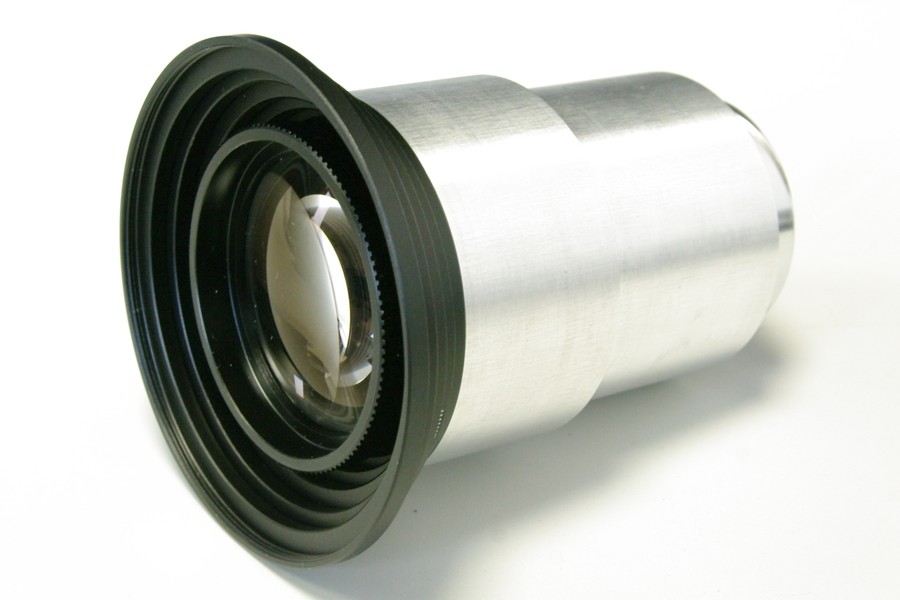

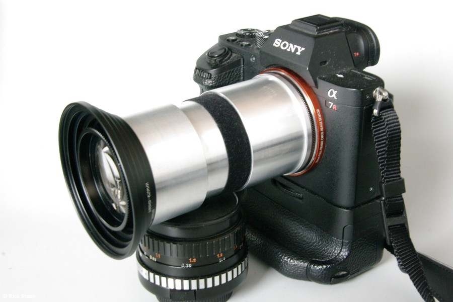

    Die IRIS Blende kam nun doch recht flott aus England. Nachstehend der Aufbau, bestehend aus
    SFT 52.5, hinten mit Umkehrring 52mm / E-Mount direkt an der A7RII
    SFT 42.4 als Fokussier-Einheit
    StepUp Ringe 55 mm - 77 mm
    StepDOWN Ring 77 mm - 72 mm
    IRIS Blende, 2 - 50 mm Öffnung
    Vorab: Die Blende ließ sich trotz 76.5 mm Außendurchmesser nicht in den letzten StepUp Ring mit 77 mm einschrauben. Daher habe ich einen Step-DOWN Ring 77 mm - 72 mm zusätzlich angesetzt, der einen planen Abschluss hat. Darauf habe ich dann die IRIS Blende mit Sekundenkleber festgeklebt.
    Der erste StepUp Ring 55 mm lässt sich aufgrund seines Innendurchmessers nicht von vorne über den "Hut" des Colorplans schieben und muss daher zuerst am SFT 42.5 angebracht werden. Erst dann kann das Colorplan im SFT 42.5 versenkt werden.
    # 1 :
    StepUp Ringe 58 mm - 77 mm
    StepDown Ring 77 mm - 72 mm
    Angeklebte Blende
Hits: 537
Größe:  98,6 KB
    # 2 : Auf OO "justiertes" Colorplan 2.5 / 90mm in SFT Kombination
Hits: 552
Größe:  100,2 KB

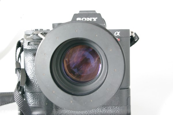

    # 3 : Mit aufgesetzter IRIS Blende, hier Offenblende
Hits: 611
Größe:  105,2 KB
    # 4 : mit nicht ganz geschlossener Blende
Hits: 569
Größe:  101,3 KB
    # 5 : Offenblende
    Da das Colorplan fast an der Blende anschließt UND die max. Blendenöffnung 50 mm beträgt, kann man fast davon sprechen, dass Offenblende für das Colorplan erhalten bleibt, ohne dass man dafür den Vorbau wieder abnehmen muss.
Hits: 575
Größe:  95,3 KB
    Ob das Abblenden nun was bringt, muss ich in den nächsten Tagen testen, aber zumindest habe ich jetzt mal einen ersten Testaufbau mit IRIS Blende. Schaun wir mal.
    Gruß, Rick

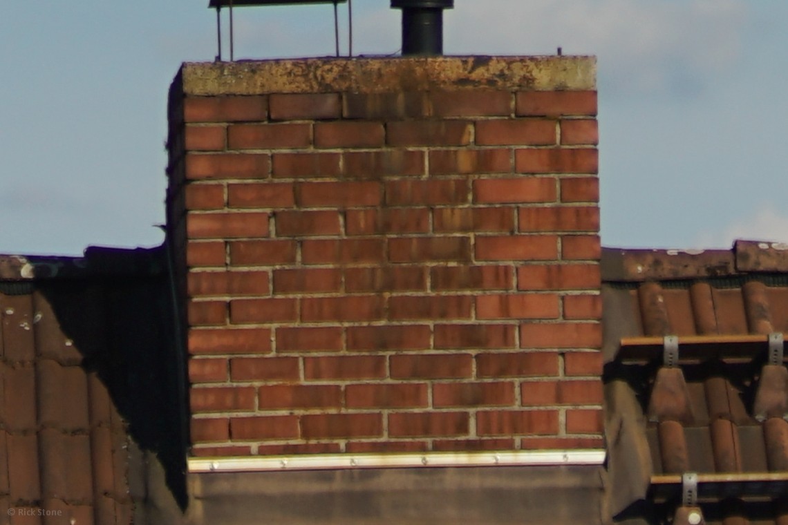

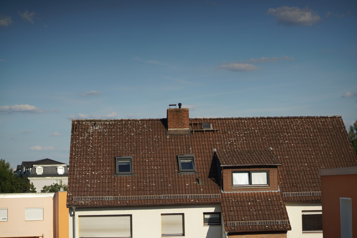

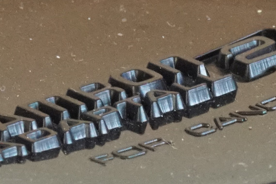

    Bei diesen ersten Freihand-Beispielen geht es erst mal "nur" um die Schärfe und Schärfentiefe des Colorplan ... schade, dass die Anzeige von der Forumssoftware verkleinert / vergrößert wird.
    Die Belichtung und ISO hatte ich der Kamera überlassen. Beim Dach bzw. dem fokussierten Schornstein waren dies bei Offenblende 100 ISO / 1/5000 sec, abgeblendet 400 ISO / 1/500 sec. 400 ISO deshalb, weil für den ISO Range 1/500 sec als Standardvorgabe eingestellt war. Beim Tamron Deckel wurde auf das "M" fokussiert, bei Offenblende 1600 ISO, 1/500 sec, abgeblendet 6400 ISO, 1/60 sec.
    Abgeblendet wurde mittels 8mm Durchmesser. Was ich dazugelernt habe, dass durch diese starke Abblendung anscheinend auch Flecken auf dem Objektiv im Bild sichtbar werden.
    Für Euch alte Hasen bestimmt nix Neues, aber für mich mal wieder eine von Dieter initiierte Entdeckungsreise.
    Gruß, Rick

    # 3 : 100% Center Crop Offenblende 600 Pixel quer
Hits: 523
Größe:  169,5 KB

    # 5 : Offenblende
Hits: 592
Größe:  97,0 KB
    # 6 : Abgeblendet mit ca. 8 mm Blendenöffnung
Hits: 524
Größe:  129,3 KB
    # 7 : 100% Center Crop Offenblende 600 Pixel quer
Hits: 543
Größe:  168,5 KB
    # 8 : 100% Center Crop abgeblendet
Hits: 516
Größe:  215,1 KB

  8. #45
    Hallo Rick,
    bringt von der Schärfe und Durchzeichnung doch einiges im Vergleich zur Offenblende, noch interessanter wird es bei normaler Projektionsentfernung.
    Übrigens durch starkes Abblenden kommt der Staub auf dem Kamerasensor gut zur Geltung.
    Gruß Dieter

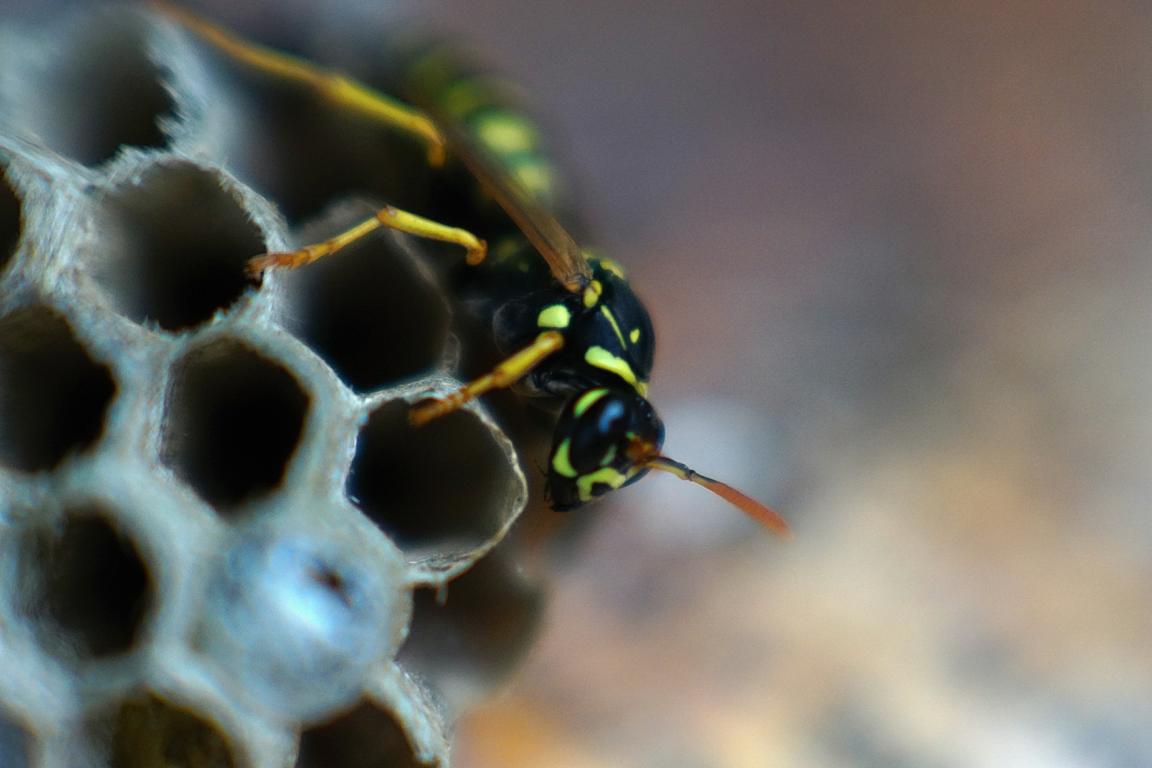

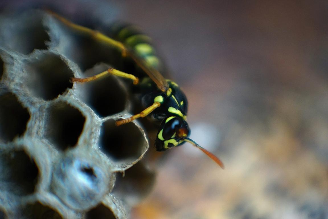

    also Claas (eos) zum Vergleich:
    offen
Hits: 467
Größe:  103,7 KB
    etwa 4-5,6
Hits: 496
Größe:  104,0 KB
    Das Visionar ist zwar von vorneherein ziemlich gut, aber etwas besser wird es doch, außerdem kann man nun tagsüber damit fotografieren.

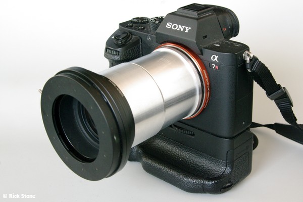

    Meine Kombination mit den StepUp Ringen und der IRIS Blende lässt sich auch am Meostigmat 1.4/70mm verwenden. Dazu habe ich Henry's Samt in sehr schmale Streifen geschnitten und dann doppelt vorne im Meostigmat eingeklebt. Einfacher Belag ist zu wackelig bei dem kurzen Rand.
    Nachstehend erst mal der Aufbau mit den kaskadenförmig angesetzten StepUp Ringen.
    Während ich diesen fast fertigen Post schreibe, fällt mir ein, dass ich auf Empfehlung von Dieter mir einen StepUp Ring besorgt habe, der direkt von 55 auf 77 mm geht und ich damit 4 Ringe sparen und die Blende fast 18 mm näher ans Objektiv holen kann. Immerhin, im APS-C Modus meiner A7RII habe ich auch bei fast komplett geschlossener Blende (innen ca. 3 mm) keine Vignettierungen mehr, die mit der Kombination der kaskadenförmig benutzten Ringen doch noch deutlich sichtbar waren.
    Gruß Rick
    # 1 : Blau zeigt den doppelten Samt-Belag
Hits: 475
Größe:  259,7 KB
    # 2 :
Hits: 492
Größe:  161,9 KB
