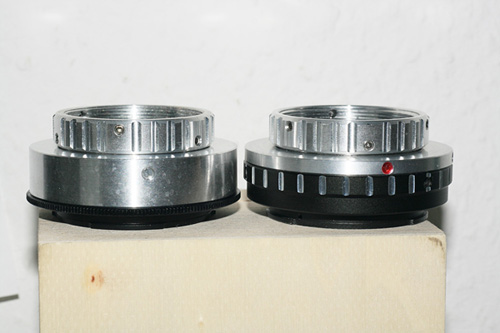

    Im nachfolgenden Bild ist rechts die bisherigen VNEX KB Version gezeigt und links dem neuen VNEX KB gegenübergestellt um die identischen Dimensionen zu verdeutlichen.
    Anhang 34275
    Wie zu erkennen, wurde bei der neuen VNEX KB Version die Kamera-Anschlussplatte austauschbar gemacht um künftige Kamerabajonette aufnehmen zu können, sobald diese auf dem Markt erscheinen und sich von den notwendigen Dimensionen des Kamera-Anschluss mit dem VNEX KB „vertragen“.
    (Vorwiegend bis dahin aber für die "zentrierte" Anschließbarkeit der KB Version an die Canon EOS Kameras)
    Die bisherige Zebra Adapter Version ist somit erkennbar einem Aluminium – Gehäuse gewichen.

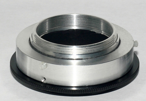

    Neben dieser kosmetischen Veränderung und der Auswechselbarkeit des Kameraanschluss – aber stellt die Umstellung von dem bisherigen M39 Aussengewinde - zu einem M39 Innengewindeanschluss im Tubus des VNEX die absolut gesehen gravierenste Änderung dar.
    Anhang 34292

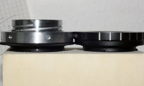

    Um ein M39 Innengewinde in den Tubus einzuarbeiten, konnte der bisherige 40mm breiteTubus nicht mehr verwendet werden, benötigt wird stattdessen ein neuer Tubusdurchmesser von mindestens 41mm, dem maximal möglichen Durchmesser in einem Adapter für das Sony E-Bajonett.
    Nur mit dem neuen Tubus bleibt dann im Bereich des neuen M39 Innengewindes eine Wandstärke von ~ 1mm übrig, was stabil und Verwindungssteif genug ist für die Kräfte beim Ein-, Ausschrauben und festsetzen von Muttern etc… an diesem Gewinde.
    Unterhalb dieser "Mindest-Wandstärke" von 1mm wäre bei dem bisherigen Tubus der Bereich des Innegewindes so "dünne" geworden, dass die Wandung im Bereich des M39 Gewinde schon mit zwei Fingern eingedrückt werden könnte durch einen Sturz, zu starkem Anzugsmoment der Gewindestifte etc...

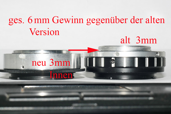

    Zudem musste das Problem der einer eventuellen Überlappung von neuem M39 Innengewinde und dem Aussengewinde der 3 Wendeleinschnitte untersucht werden...
    Da ja nun das geplante M39 Innengewinde rund 4-5mm in den Tubus geschnitten werden musste, kam dem Beginn der Wendeleinschnitte "aussen" am Tubus eine hohe Bedeutung zu.
    Anhang 34262
    Wo vorher im rechten VNEX KB Zebra noch ein Überstand von rund 4mm für das Gewinde zu sehen ist, konnte durch die Veränderung zum Innengewinde der Überstand um 3mm verringert werden. Das ehemals überstehende Gewinde stört also nicht mehr, wenn es mal ganz eng zugehen sollte mit dem Auflagemaß.
    Durch das Innengewinde wird nun bei Bedarf nochmals – dadurch dass das Objektiv direkt ohne Muttern eingeschraubt werden kann – auch die Einschraubtiefe von 3mm hinzugewonnen, was einer Absenkung des unterstmöglichen Auflagemaß von rund 6mm entspricht !
    Das ist schon sehr beachtlich und ermöglicht, eine Reihe von Objektiven, die bislang am alten VNEX KB "Zebra" nicht unendlich erreichen konnten, nun direkt in das Innengewinde zu schrauben und auf diese Weise nun zumindest Unendlich zu erreichen.

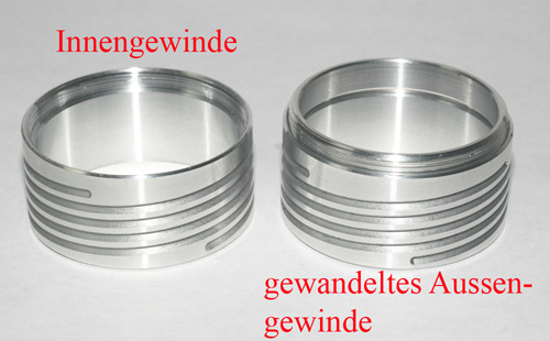

    Diese konstruktive Veränderung vom Außengewinde zum Innengewinde würde als nächstes Problem zur Folge haben, auch die gesamten Zubehöre anders zu gestalten… jedoch wird - nach einiger Überlegung - mit einem einzelnen Teil die Kompatibilität zu den bisherigen Zubehören wieder hergestellt.

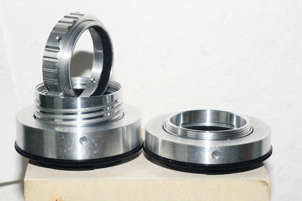

    Das "Zauberwort" hierfür ist der sogenannte im System bereits vorhandene "Innenverbinder"...
    Dieser war bisher dazu gedacht, zwei Muttern zu kaskadieren zu einem neuen Wert… also den im System befindlichen Muttern von 6, 9, 12mm Höhe durch das Zusammenschrauben von jeweils 2 Muttern auf diesem Innenverbinder, die Abstands-Werte 15,18 und 21mm hinzu zu fügen.
    Genau so ein Innenverbinder bildet die Basis für die Wandlung des neuen M39 Innengewindes zum vorherigen Außengewinde… und erhält damit eine zusätzliche Funktion an dem neuen System (es sind künftig also zwei von den Dingern im Komplett-System vorhanden!)

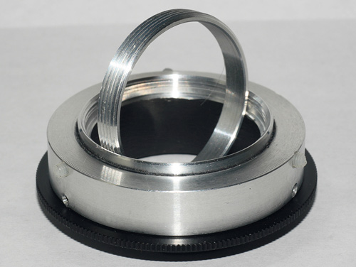

    Der Innenverbinder...
    Anhang 34263
    ... und in seiner neuen Funktion...
    Anhang 34264
    Wie man unschwer erkennen kann, sieht das nun schon wieder aus, wie das typische Aussengewinde des Standard VNEX KB...
    Somit ist also die Kompatibilität mit dem VNEX Zubehörteilen gewahrt, ohne auf kostenintensive Neukonstruktionen umsteigen zu müssen.
    Lediglich den mitgelieferten Gewindewandler ein- und festschrauben und man hat wieder den typischen VNEX KB Anschluss mit all seinen gewohnten Optionen und dort, wo es weniger auf korrektes Unendlich ankommt sondern eher ein paar mm im unteren Auflagemaß bei einigen Objektiven erforderlich, kann der Gewindewandler entfernt und das M39 Innengewinde benutzt werden.
    Es handelt sich also um eine Zusatzoption... die das neue VNEX KB für den Experimentalbereich bereithält, nämlich das Objektivgewinde rund 6mm näher an den Sensor heran zu führen, als es mit dem bisherigen VNEX KB möglich wäre.
    Eine sehr hilfreiche Option aus meiner Sicht.
