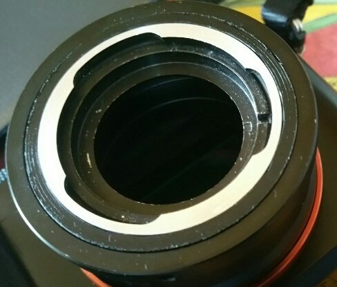

    Mir ist heute so ein Telefogar für den Gegenwert von ein paar Bier zugeflogen. Sofort im DCC nachgesehen, diesen Thread gefunden und zack ists auf PK "umgebaut".
    Ich habe den Ratschlag im Eingangspost beherzigt, nur ganz wenig wegzufeilen und schon nach 3 Durchgängen ließ sich der M42-PK Adapter über das Bajonett pressen.
    Der Fokus auf unendlich ist jetzt ohne irgendwelche Justage am Anfang der liegenden 8 (statt in der Mitte), geht also ein kleines bisschen darüber hinaus.
Hits: 1753
Größe:  195,6 KB
Hits: 1712
Größe:  186,6 KB
    Jetzt muss ich nur noch das Alu etwas aufpolieren und dann kann es mal ausgeführt werden.

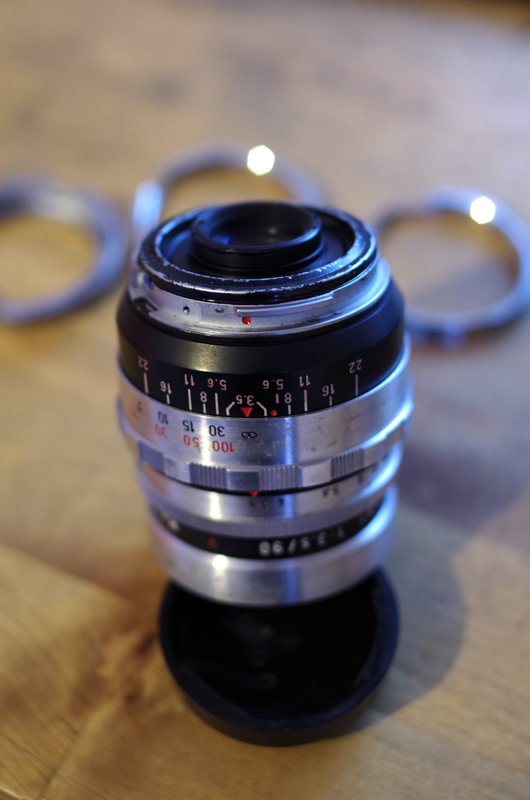

    Vor längerer Zeit habe ich hier im Forum 3 Altix Objektive und einen abgedrehten Altix-Bajonettanschluss erworben. Heute habe ich diesen endlich adaptiert.
    Ich habe einen M42->E-Mount Adapter genommen, das M42 Inlett herausgenommen und per 3D-Drucker einen entsprechenden Ring gedruckt. Sitz, wackelt und hat Luft
    So sieht die Lösung aus:
Hits: 1388
Größe:  34,8 KB
    Da kommen mir gleich neue Ideen. Ich habe ein ausgebauten RF-Anschluss, mal schauen, wie ich den adaptieren kann, dass er universell an meinen verschiedenen Systemkameras verwendet werden kann.
