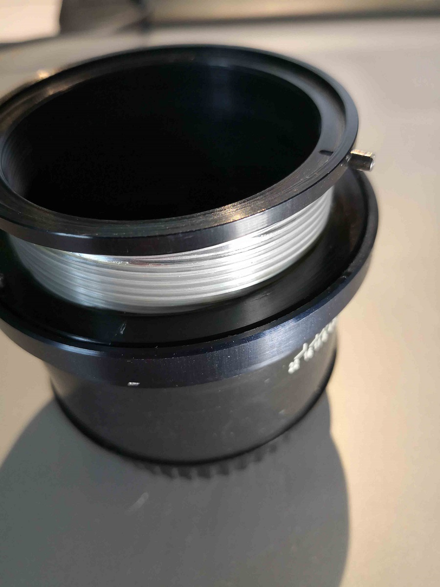

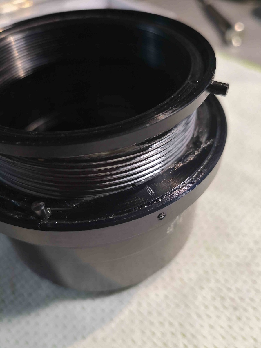

    Das Objektiv habe ich komplett zerlegt, alle Linsen entfernt, die komplette Mechanik auseinandergebaut und alle geschmierten Teile sowie die komplette Blende gründlichst mit Aceton gereinigt (in einem Glas komplett eingelegt), an den Stellen, die allein durch die Wirkung des Acetons nicht sauber werden bilden sich weiße Flecken, diese lassen sich dann prima mit einer alten Zahnbürste unter Zugabe von einem Tropfen Aceton reinigen. Als alle Teile völlig fettfrei waren habe ich sämtliche Gewinde einmal trocken bis Anschlag zusammen- bzw. durchgedreht um festzustellen, ob alles reibungslos läuft, danach eine geringe Menge des Fettes auf die Innengewinde aufgetragen und alle Teile wieder einmal komplett zusammengedreht damit sich das Fett gleichmäßig verteilt. Überschüssiges Schmiermittel kann man jetzt mit einem trockenen Tuch abwischen und das Objektiv wieder zusammensetzen.
