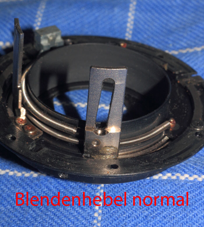

    ich bin deinem Rat gefolgt und habe ein 50er f1.8 FD zerlegt um die Mimik zu verstehen. Das ist soweit auch alles klar. Das zerlegen des Mounts war bei dem Objektiv kein Problem. Der ging ohne Widerstand ab, nachdem ich die Schrauben gelöst hatte. Das bringt mich jetzt bei dem Zoom allerdings nicht viel weiter.
    Ich schätze das Problem beim Zoom ist die Tatsache, dass der Blendenhebel eine Führung beherbergt, in die eine Lasche zur Übertragung an die Blende greift, zumindest sieht das auf deinen Bildern so aus:
    Bzw. das Gegenstück im Objektiv:
    Wie bekomme ich diese Nase aus der Führung des Hebels um den Mount abzunehmen? Wäre da wirklich für einen Tipp dankbar!
    Das Problem ist, dass da kein Staub im Objektiv ist, sondern feine/mittelgroße Öltröpfchen in großer Zahl. DIe würde ich gerne entfernen aber dafür muss der Mount weg.
    Vielen Dank und Grüße, Alex
