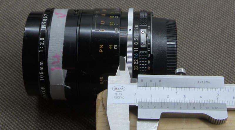

    Zitat Zitat von Canon55 Beitrag anzeigen
    jetzt habe ich das Objektiv wieder zusammengeschraubt (vorerst ohne Gummierung). Der Fokusweg stimmt noch nicht. Unendlich ist auch noch in weiter Ferne.
    Kann mir jemand das richtige Maß (siehe Bild) nennen? (Bei Unendlich der Abstand zwischen dem silbernen Ring und der Hülse mit den Entfernungsangaben.)
    Anhang 157027
    LG Hans
    Wenn das ein Zeiss (Oberkochen) Objektiv wäre, dann gäbe es irgendwo drei Maden (manchmal von vorne drei Schrauben mit Kopf), die den "Wirkteil" (orange) des Entfernungsringes gegenüber dem "Skalenteil" (grün) irgendwie fixieren.
    Name:  Nikon 105 3.jpg
Hits: 253
Größe:  111,6 KB
    So ein Objektiv muß ja immer irgendwann zum allerersten mal zusammengebaut und justiert werden. Was man so hört und liest fanden da in Jena teilweise auf Maß gebrachte Ringe Anwendung um unendlich abzustimmen (zusammenbauen, messen, zerlegen, Ring nach Maß einlegen, wieder zusammenbauen UND DABEI IN DEN RICHTIGEN GANG WIEDER EINFÄDELN!, prüfen (ggf. "look listen and REPEAT!")), das ist natürlich nervig. Einfacher ist es, wenn man den Wirkteil voll reindrehen kann, dann "ca. 1,5" Umdrehungen wieder rausdreht, den Schneckengang in einem beliebigen Gang einfädelt, am Wirkteil die Schnecke bis "unendlich" (nach Kollimator) einfährt, den Skalenring (und die Drehsperre mit dem Anschlag) ansetzt und auf "unendlich" (Skalenwert) fixiert.
    Lassen sich Wirk- und Skalenteil (ohne Dremel / Schneidbrenner / Dynamit) des Entfernungsringes voneinander trennen?

  5. #23
    12.03.2012
    Walddorfhäslach
    70
    104
    14
    Erhielt 28 Danke für 13 Beiträge
    Ja, die Teile lassen sich problemlos trennen. Die Einfädelei mit einem weiteren Teil, welches Aussen- und Innenhelicoil hat, ist dann das erste Problem. Die zweite Einfädelei kommt dann am anderen Ende des "weiteren Teiles". Dort gibt es aber nur 5 Gänge und nicht 16 wie die erste Einfädelei. Erst wenn alles fast montiert ist kann ich den Fokusweg prüfen, anschließend mit allen Linsen mit Kamera die scharfe Abbildung.
    Damit ich nicht allzu lange suchen/probieren muss, wollte ich das Maß wissen, damit ich bei der ersten Einfädelei einigermaßen richtig liege.
    Es sollte doch bitte jemanden geben, der das Objektiv besitzt und nachmessen kann.
    LG Hans

    Aus der Erinnerung würde ich aber meinen, dass der Fokusring so weit zum silbernen Riffelring hin gedreht werden können muss, dass man nur noch den roten Punkt und ein winziges Stück der farbigen Streifen sieht.
    ja das ist richtig. Ich habe das Objektiv so weit zusammen. Unendlich und die Naheinstellgrenze fuktionieren. Das ist eine ewige Fummellei, wenn man die Markierungen nicht richtig gesetzt hat. Ich hätte die Videos vorher anschauen sollen.
    Nachdem ich alles zusammen hatte, musste ich feststellen, daß die Springbelnde ab und zu hängt; vor allem wenn ich Blende 2.8 hatte. Ich hoffe, dass das Reinigen der Lamellen das Problem löst.
    Nochmals Danke an alle, die mit geholfen haben.
    Viele Grüße Hans
    Das hängen bleiben der Springblende ist die Folge von aus den Fokussiergewinden ausgetretenes Öl.
    Das passiert meistens schon, während das Objektiv herumsteht bzw. liegt, tritt aber häufig auch auf, wenn man die Fokussierung (wegen fest) gereinigt hat.
