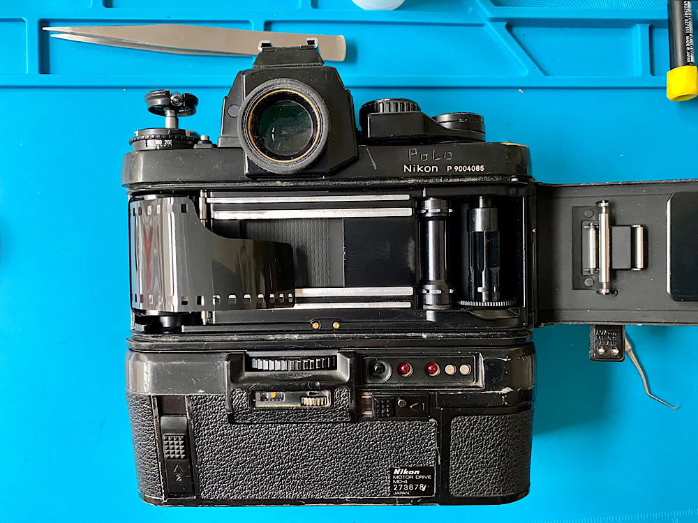

    Standard Repariert mit originalem Ersatzteil
    Heute ging ich die Sache direkt an, nachgedacht hatte ich zuvor ja schon genug.
    Die verbogene Zunge hatte ich im Geist zurechtgebogen, geklebt, gelötet oder so gelassen, wie ich sie über die „Seilbahn“ fixiert hatte.
    Aber alles war mir nicht überzeugend.
    Ich wollte es so haben, wie es vor dem Schaden war.
    Der Rest ist schnell erzählt:
    Aus dem aufgegebenen MD-4, den ich letztes Jahr sektiert hatte, entnahm ich die unbeschädigte Kontaktzunge, entfernte die beschädigte und baute den Ersatz ein.
    Das ging überraschend einfach.
    Eine Schraube gelöst, Zwischenscheiben abgenommen, mit der Entlötpumpe die Lötstelle auf der flexiblen Leiterbahn aufgelöst, wieder alles in umgekehrter Reihenfolge und die Lötstelle gesetzt.
    Alles ist wieder so, als wäre nie etwas kaputt gewesen
    Der Pfeil zeigt auf die „neue“ Kontaktzunge:
Hits: 151
Größe:  256,0 KB
    Mit dem Multimeter prüfte ich den geschlossenen Schalter auf Durchgang.
    „Piep!“ - der Schalter schließt wie er soll:
Hits: 154
Größe:  337,5 KB
    Der grüne Leistungstransistor, an dem ich die „Seilbahn“ montiert hatte, ist fast wieder in seinem optischen Originalzustand. Kabel, Zahnstocherspitze zum Straffen des Zuges und Kleber sind entfernt.
    Das angekratzte Finish spielt keine Rolle, Hauptsache, der Transistor schaltet wie es von ihm erwartet wird:
Hits: 139
Größe:  267,3 KB
    Auch der Einbau der Platine mit dem Schalterblock (der Pfeil zeigt auf das vordere Kontaktzungenpaar, das reparierte liegt dahinter und ist hier nicht zu sehen) zurück in den Handgriff des Motor Drive klappte ohne Beschädigung der erneuerten Kontaktzunge:
Hits: 149
Größe:  340,5 KB
    Einen Testfilm mit dem Motor Drive durchgezogen, Einzelbild (S) und Serienbild (C) am MD-4 getestet und den Film per Motor zurückgespult.
    Alles funktioniert und der Film wird über die Stopprückwand MF-6 nicht vollständig in die Patrone eingezogen.
Hits: 148
Größe:  290,4 KB
    Mission achieved!
